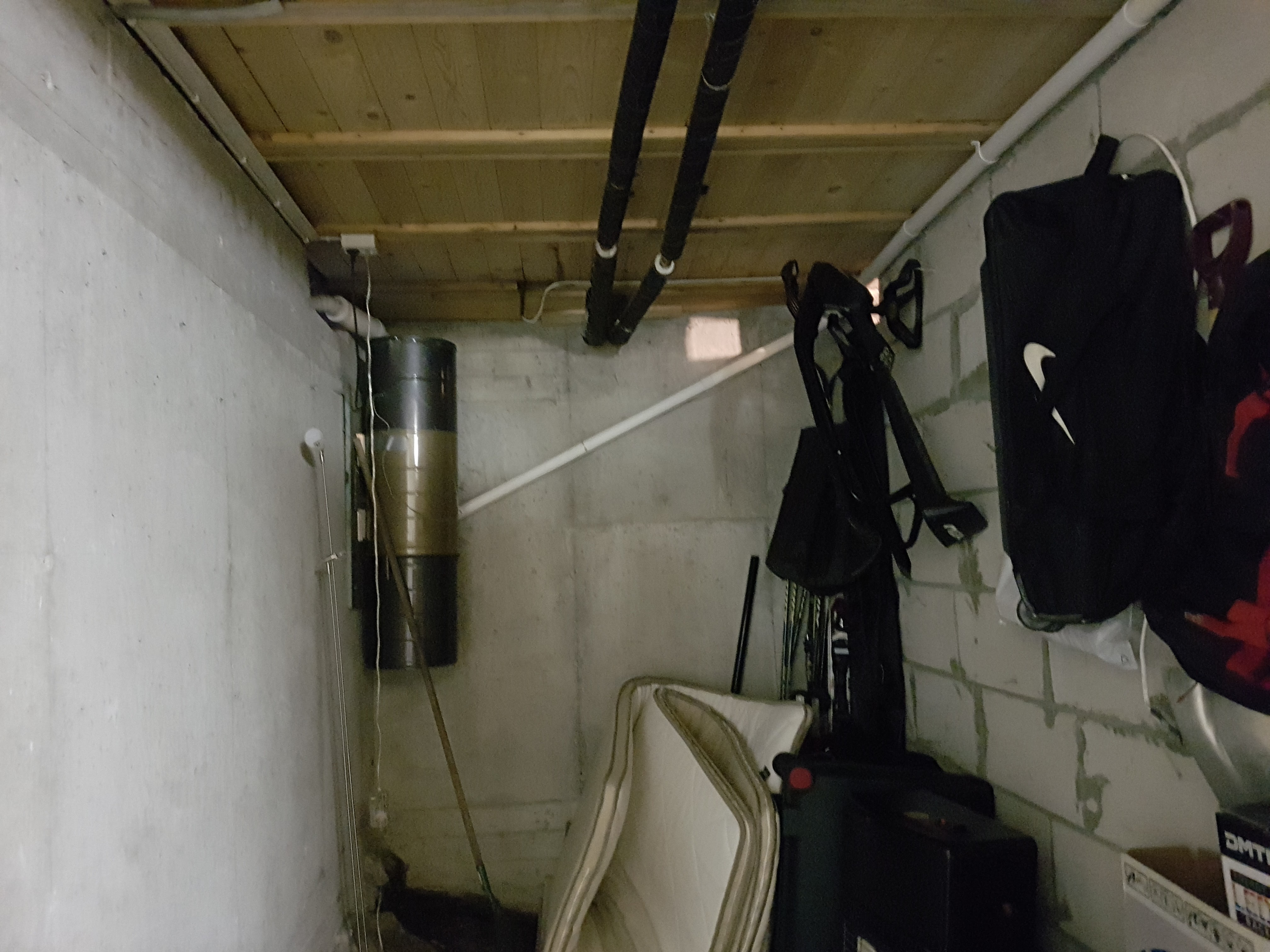

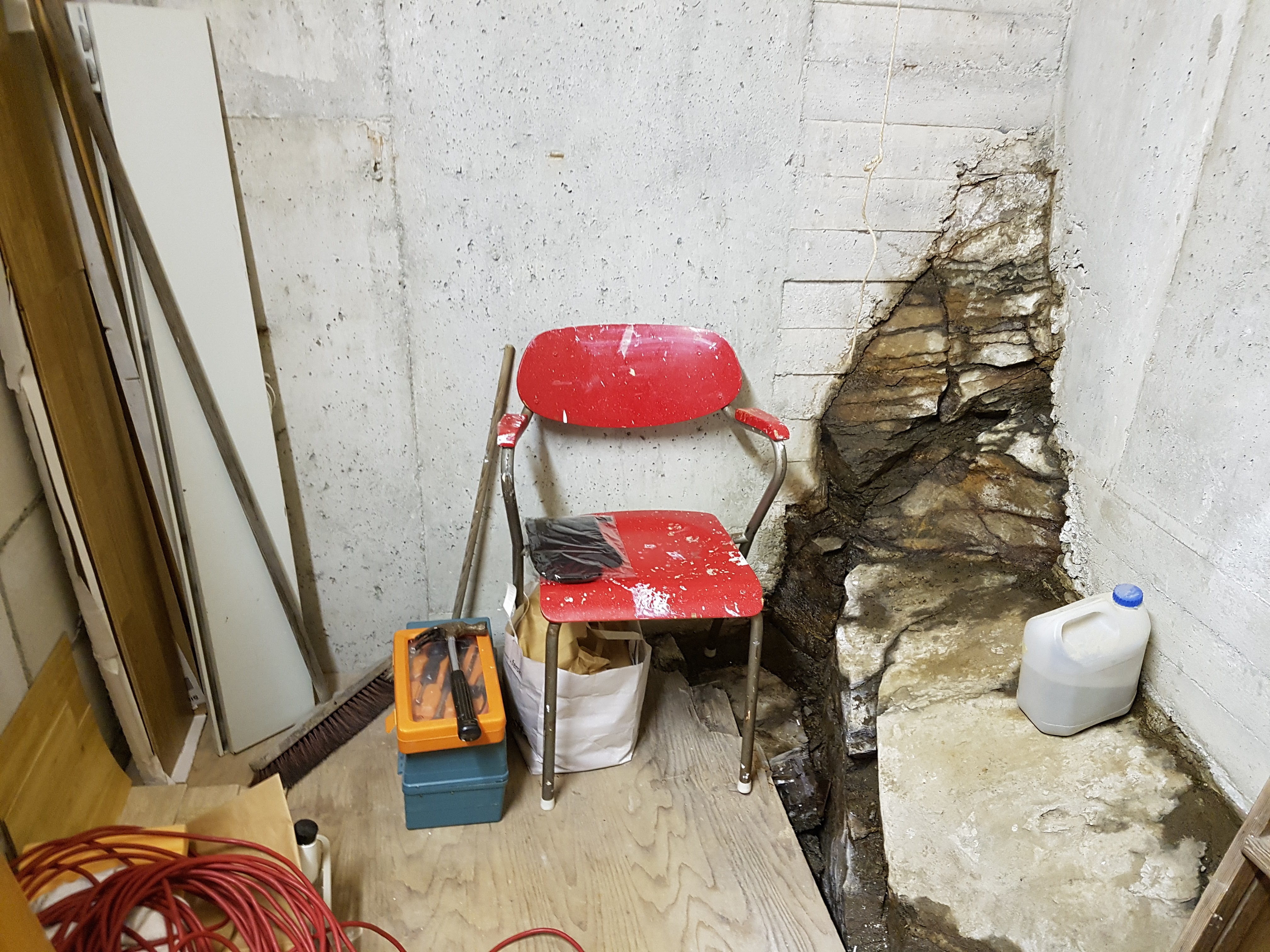

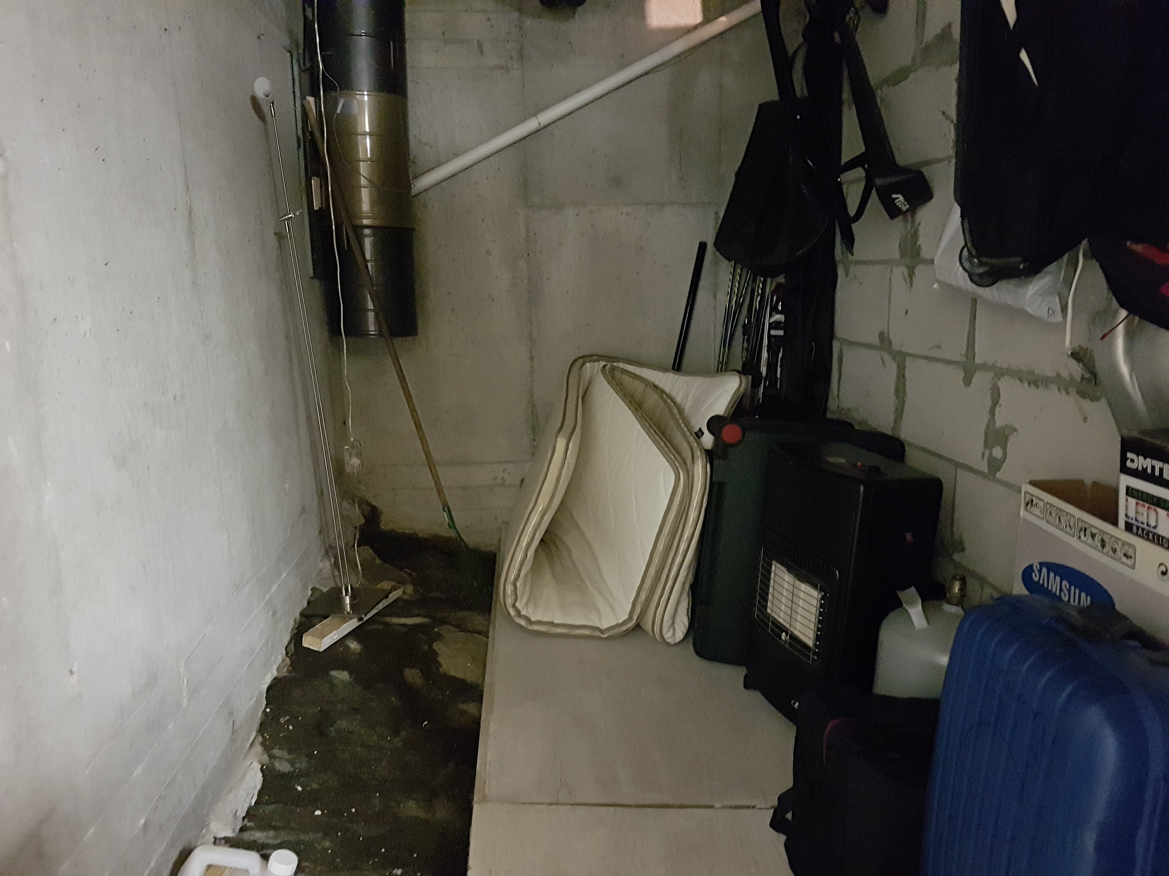

Rekkehuset er fra midten av 70-tallet. Sideveggene går mot naboer, mens vegg i bakkant går mot fjell/grunn og siste vegg går mot kjellerstue. Hva om er gjort på utsiden av veggen aner jeg ikke, og ikke kommer jeg til der for å se heller. Så antar at det her kun er mur uten noen form for drenering eller isolasjon. Det kommer garantert vann inn her som da går ned i bakken, og dette er da gjerne dreneringen som er valgt som løsning her?
Så det jeg lurer på er om jeg kan bruke denne kjelleren til noe og hvordan det bør gjøres, eller om dette er glemmesak og jeg bør slå fra meg tanken med en gang.

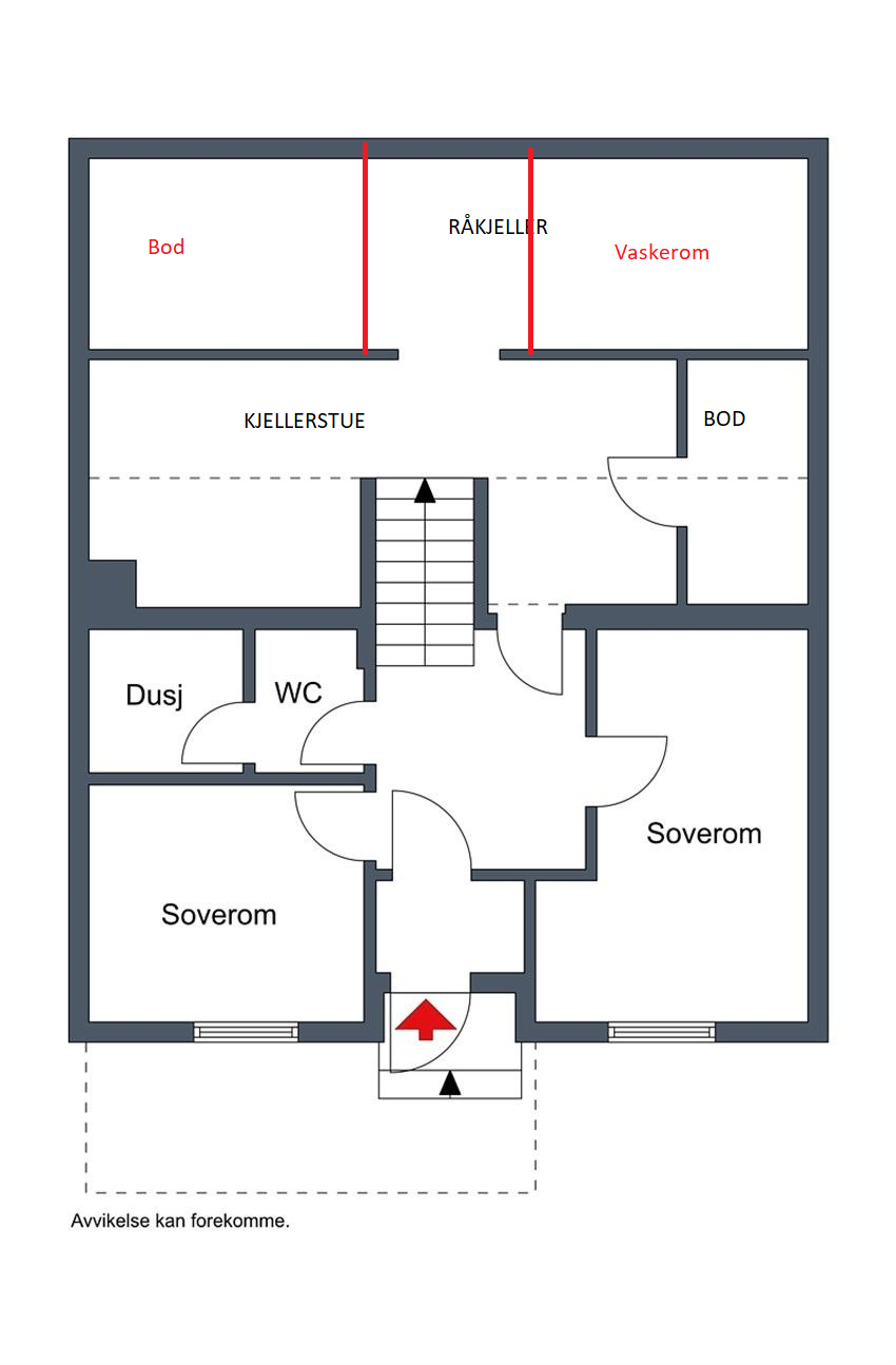

Ønsker å få opp vegg (med dør) der de røde strekene er på plantegningen og bruke de rommene til vaskerom og bod.
Legger med noen bilder fra kjelleren, så håper noen kan komme med noen innspill her.
