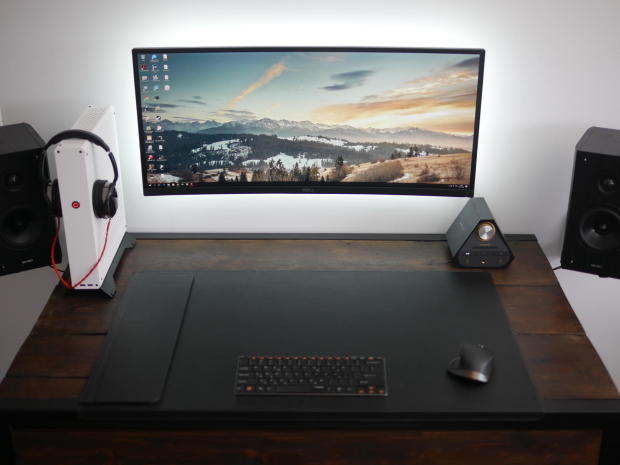

Hei, ser det er ett forslag over fra komplett men kanskje greitt å vite hva du legger i liten og kompakt.
Jeg liker kabinettet i forslaget over men det er langt fra ett av det minste.
Min nåværende pc som sff og mITX er i ett kabinett på 12 liter, mitt neste bygg blir i ett kabinett som er ca halvparten dvs 6 liter.
Bilde vedlagt som eksempel.
