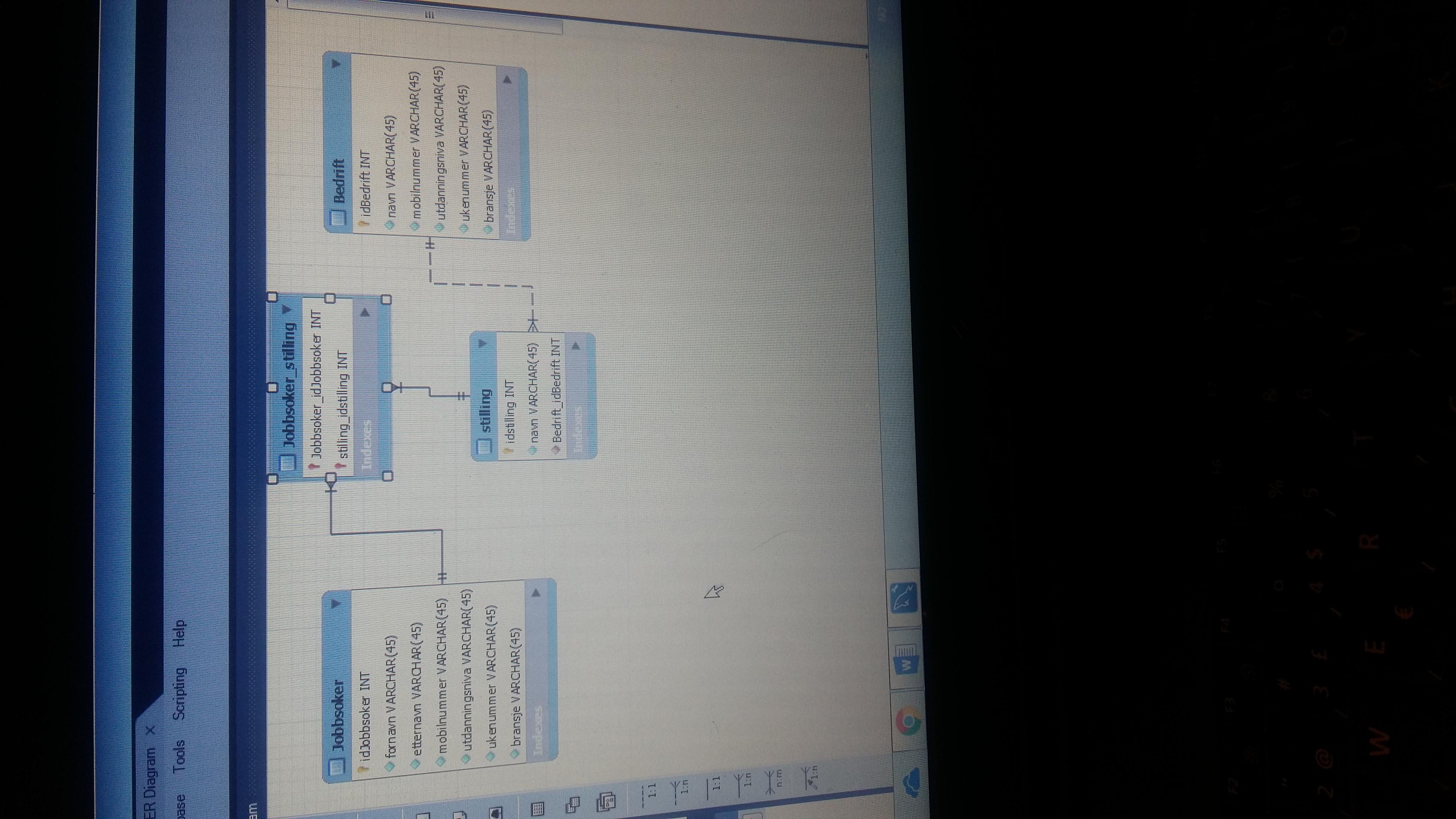

Noen som vet hvordan databasen til oppgaven skal se ut?
Er det for eksempel greit å bare lage to tabeller en for bedrift og en for personer, og ta en til mange relasjon fra bedrift til personer?
Takk for hjelp!
Jeg ser for meg at du har flere tabeller, en for Bedrift, en for Stilling, og en for Person.
En bedrift kan ha flere stillinger, men hver stilling kan kun tilhøre EN bedrift, så i Stilling-tabellen kan du ha en bedrift_id.
En stilling kan ha flere søkere, og en søker kan søke på flere stillinger. Her kan det være lurt med en link-tabell, som har stilling_id og person_id.
Merk, dette er bare et forslag. Slike oppgaver har ikke kun EN løsning, men denne løsninga skal passe med normaliseringsmodellen.
Takk for svar

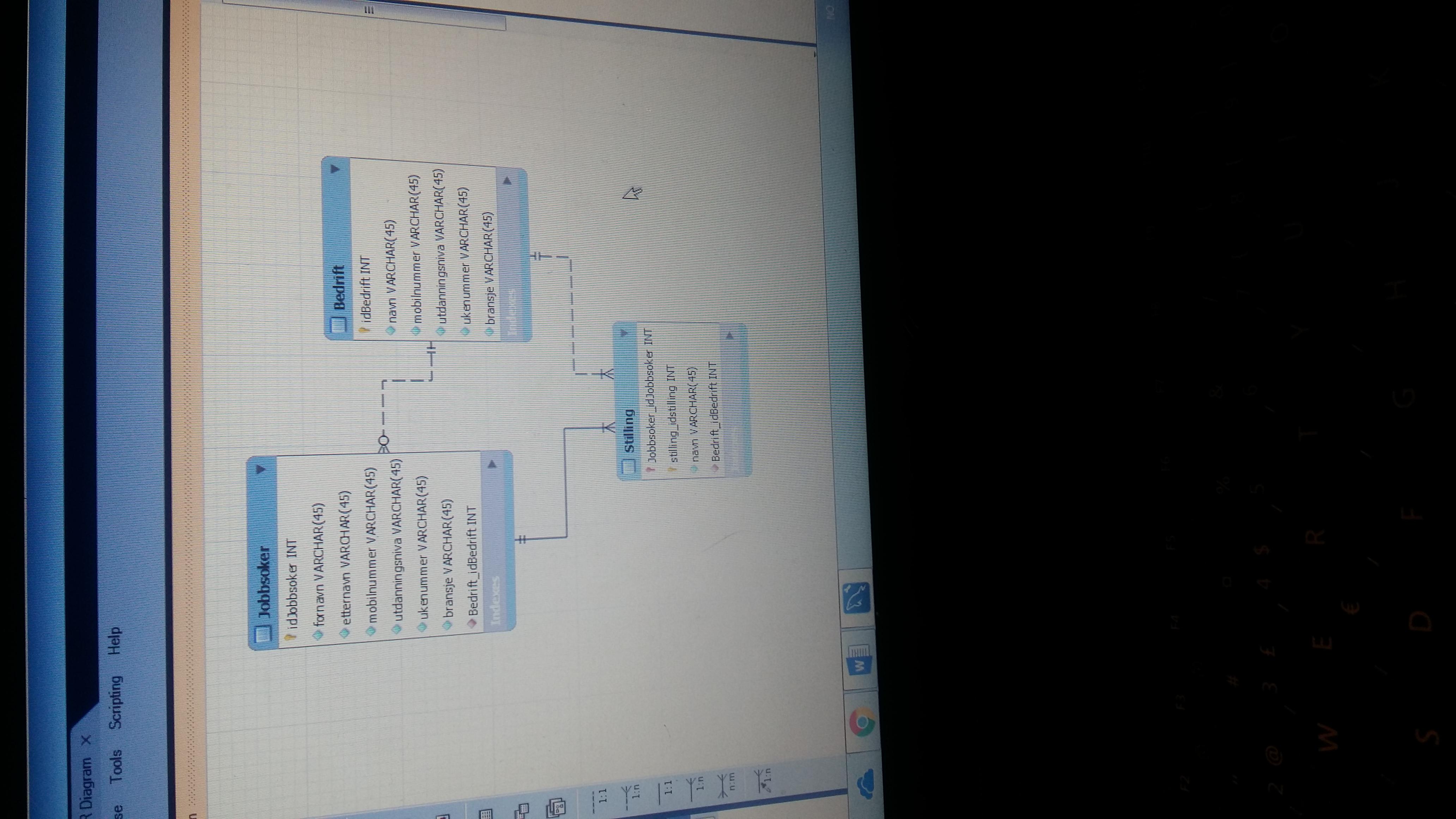

Kanskje det er litt mye å spørre om, men kunne du tegnet tabellene for meg på et ark. Skjønte ikke helt relasjonen mellom stilling og person.
Og en ting til. Hva slags info skal oppgis i stilling tabellen?

Skjønner ikke helt hva jeg skal skrive på stilling tabellen!
