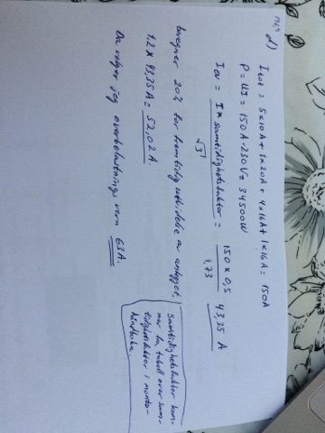

Kanskje oppgavens mening var at jeg skulle bare forklare hvordan jeg skulle fram enn å vise og finne OV, for jeg fant en annen oppgave hvor jeg skulle beregne OV. Fulgte din måte og fikk til takke være deg ;)
Her er oppgaven:
d) Sikringsskapet består av flere kurser.
5 kurser på 10 A  1 kurs på 20 A  4 kurser på 16 A  og 1 kurs til bad på 16 A
11 kurser totalt.
Inntaket er 3 fase og du skal beregne OV (Aktuelle overbelastnings vern størrelser er 25A, 32A, 40A, 50A og 63A).
Vis utregninger og formler du velger å bruke.
