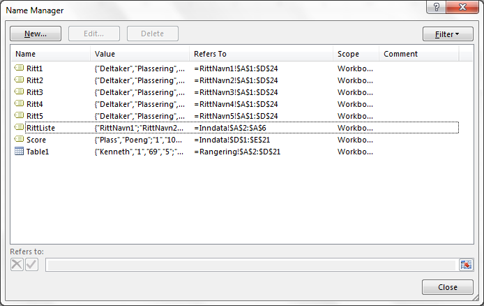

Hei.
Formler og celler baserer seg i stor grad på områder og navngivning av disse. Her er et par eksempler:
I Inndata-arket må antall rader med rittnavn stemme overens med områdestørrelsen. Om du har ti ritt må du følgelig endre størrelsen til ti rader og dette gjøres under Formler/Navnebehandling (engelsk: Formulas/Name Manager). Der kan du se at RittListe for øyeblikket refererer til fem ritt, Inndata!$A$2:$A$6, endre $A$6 til $A$11 for ti ritt f.eks.
Det er stort sett samme fremgangsmåte for alle endringer foruten rangeringsarket. Denne tabellen vil utvide seg automatisk om du legger til data i en ny rad.
Distribuer gjerne så lenge det gjøres gratis :)
