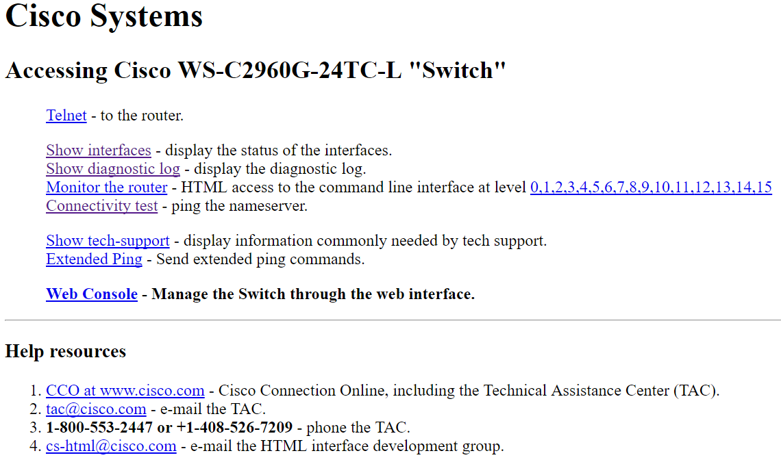

*F* Skrevet 26. april 2017 Forfatter Skrevet 26. april 2017 ssh funker som en drøm Du har ikke tilfeldigvis en løsning på hvordan få web-tilgang? samme som før, skriver inn brukernavn og passord, venter litt så prompter den for bruker og passord på nytt. Ikke noe krise dog, SSH er det viktigste.
ZanZel Skrevet 26. april 2017 Skrevet 26. april 2017 bruker aldri web selv, men tror du må ha ip http authentication local
*F* Skrevet 26. april 2017 Forfatter Skrevet 26. april 2017 (endret) bruker aldri web selv, men tror du må ha ip http authentication local Funka det, men det var virkelig triste greier Takk for hjelpa Endret 26. april 2017 av Evelen!
ZanZel Skrevet 27. april 2017 Skrevet 27. april 2017 (endret) hehe, du må trykke på web console under der.. Endret 27. april 2017 av ZanZel
