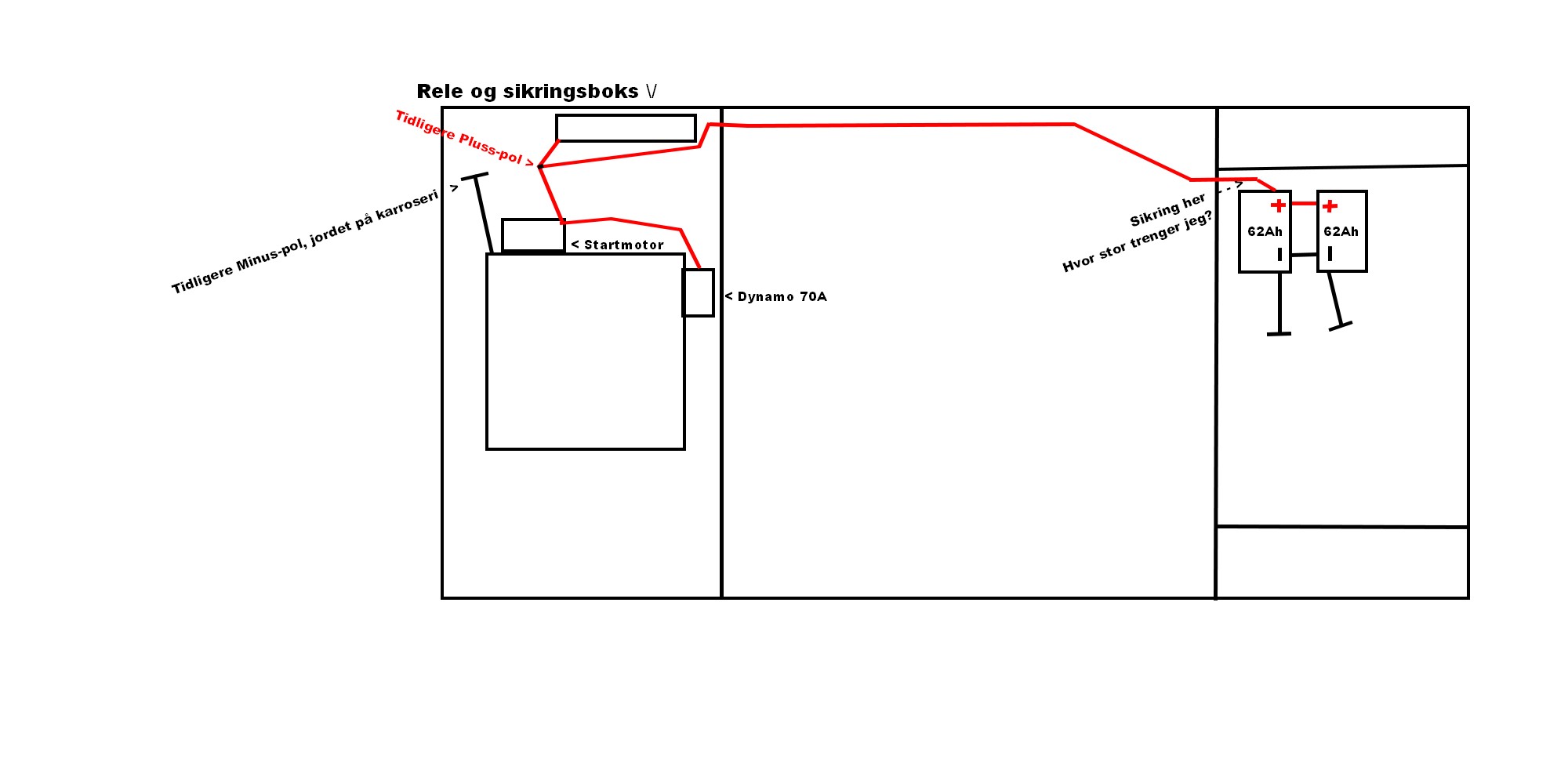

Heisann, skal flytte batteriet bak og koble opp to like der, da det ikke blir plass til batteri i motorrommet når jeg skal bytte til en annen motor. Samt at det gjør det lettere å koble bilstereo :)
Har prøvd å tegne det slik jeg tenker å koble det, men ikke sikker på om dette blir helt riktig. Går for 50mm2 kabel på både pluss og minus. :)
Trenger jeg en minus-kabel fra batteri bak til jording til motorblokk? Eller vil det gå uten? Planen er uansett å ordne en slik ledning etterhvert, men koster jo sitt de ledningene. Bilstereo går det nok en stund før jeg begynner å bygge i bilen, motor er hovedprioritet :)
Tenker bare å koble meg rett på den eksisterende pluss-polen i motorrommet, funker det, eller vil det være bedre å koble direkte på starter og så trekke en derfra til forbruk?
Kan det lønne seg å trekke en pluss ledning fra dynamo til batteri i senere tid?
Jeg må vel ha sikring ved batteriet? Hvor stor må jeg ha der? Batteriene er 2x 62Ah for å kunne bruke det så godt som nye 62Ah batteriet jeg allerede har, dynamo lader 70A, originalt satt det en 55A der. Vil 70A klare å lade opp alt på en tur på 2-3mil?
Bygger en egen boks til batteriene baki og skrur det godt fast, samt lager et oversiktlig sikringssystem for ekstra strømforbrukere :)
Ellers noen tips på veien? Trekker den inn i bilen, og på motsatt side i bilen går det bensinrør og bremserør, derfor er det trukket på den siden av bilen. :)
