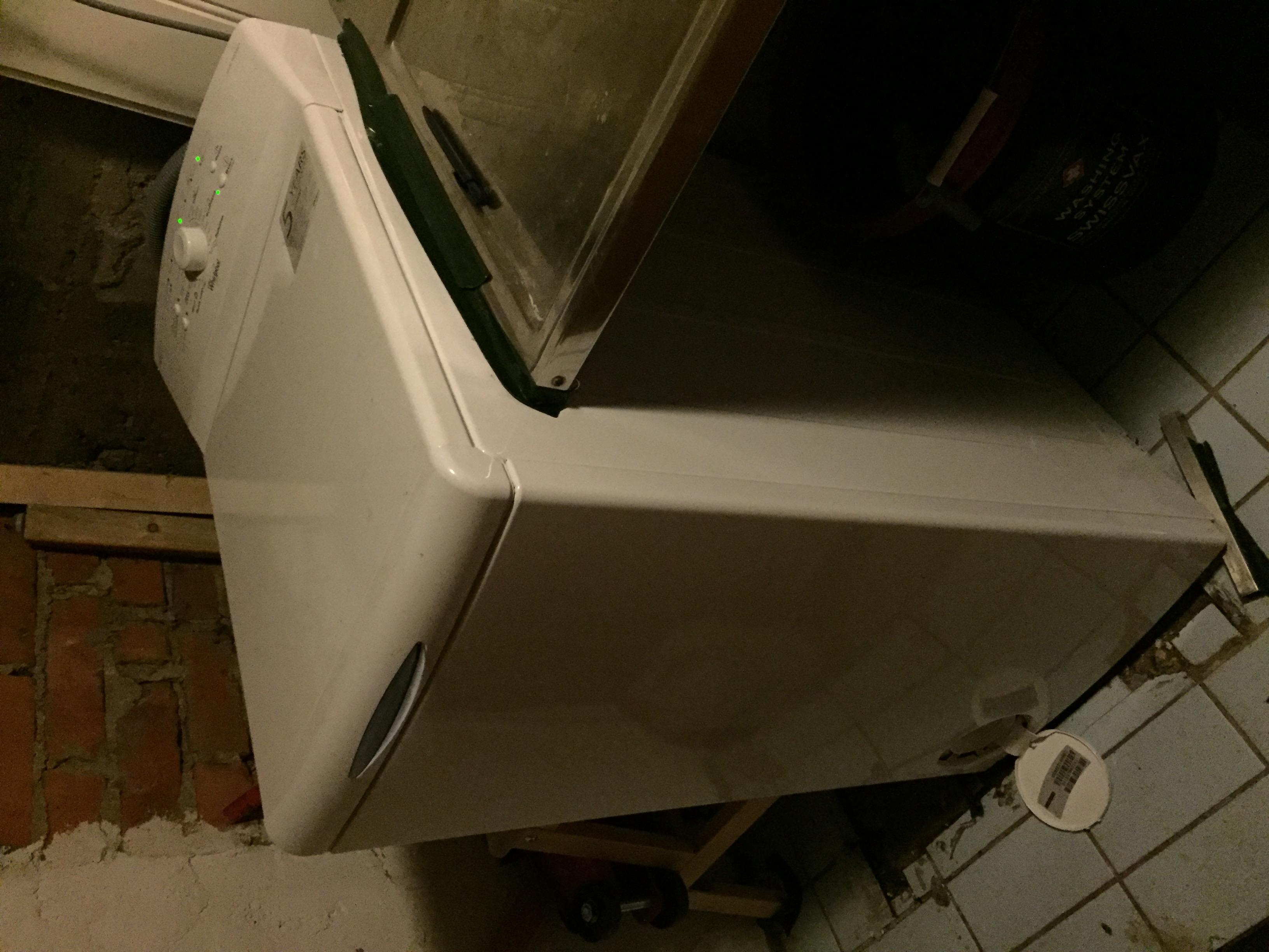

Lurte på om noen kjenner til hva som må gjøres når man får feilmeldingen 'clean pump' på en rimelig Whirlpool vaskemaskin med topplokk. Hvor sitter pumpa og er det innviklet å ordne selv? Har ikke bruksanvisning.
Når jeg setter på vask så stopper den opp halvveis med rødt lys, like før 'Rinse' og sentrifuge. Jeg kan tømme ut vannet i front, men får allikevel ikke avsluttet vask :(
Legger ved et bilde av maskina. Har flere bilder om det trengs. Setter pris på all hjelp, begynner å bli desperat med lite sokker og underbukser hehe..
