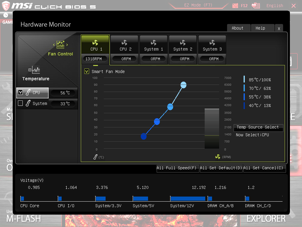

Etter jeg overclocket min i7 5820K fra stock speed 3,3GHz til 4,3GHz gikk selvfølgelig temperaturen opp en del, jeg tok en del benchmarks og det viste seg at jeg bare gikk opp 1-2FPS.

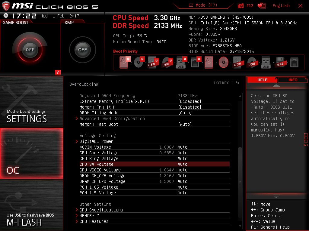

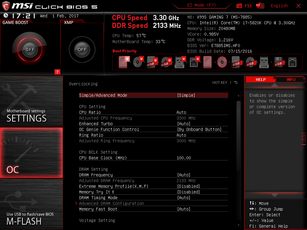

Jeg tenker at det ikke er nødvendig for meg med 1-2FPS ekstra, så jeg gikk inn på BIOS og tok alt på default innstillinger. Nå skal prosessoren være tilbakestilt til stock speed noe som den er, men problemet mitt er at prosessoren er fortsatt varm i forhold til det den var før.
Før jeg overclocket lå temperaturen på 23-28 ilde, etter jeg hadde tatt BIOS på default ligger prosessoren på 35-40 ilde på stock speed, dette skjønner jeg ikke i det hele tatt.. noen som har svar på hva jeg kan gjøre?

Ser du skriver at allt er tilbake til default i bios men jeg hadde dobbeltsjekket voltinstillinger :)
Kanskje har du pumpe tilkoblet vifteheader på hovedkort og etter du satte allt til default kjører vifte og eller pumpe når senere enn det gjor før ?

Alt av voltinstillinger er satt på auto,hmm.. jeg har koblet en 3-pin kontakt inn i cpu fanheader, den som fulgte med  H100i, men det skal jo være riktig?  :hmm:
