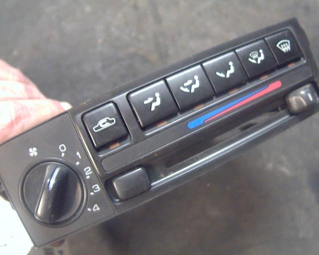

Forrige uke mistet jeg store deler av muligheten til å justere kupevifta. Vifta kan justeres ifra 0 - 4 hvor 0 er avslått og 4 er max styrke. Trinn 1 2 og 3 er helt døde. Så per dags dato ha jeg en avslått vifte eller en som går full pupp. Dette er ganske irriterende. Jeg har en teori om at bryteren er delvis ødelagt, eller at motstanden har brudd. Hvor sitter motstanden? Jeg er student og har dårlig råd, så ønsker å fikse dette på billigst mulig vis. Legger med et bilde av kontrollpanelet. Den er ganske dyp, så det kan godt hende at motstanden sitter i den.

Motstandsnettverket er antageligvis gåent. Sitter ofte rett bak kupévifta, inni luftekanalen. Følg ledningene fra viftebryteren.
Motstandene blir varme og trenger kjøling. Derfor sitter de oftest bak (etter) vifta.
