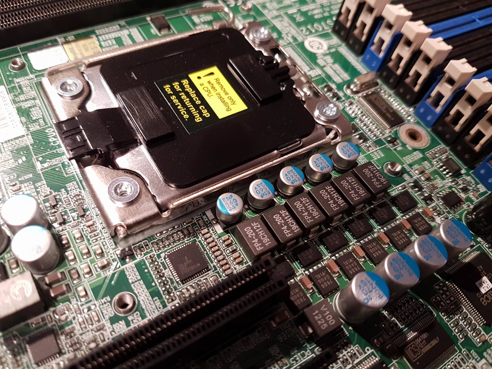

*F* Skrevet 2. januar 2017 Skrevet 2. januar 2017 Hei. Har kjøpt meg et Tyan S7012GM4NR-B som er på vei http://www.tyan.com/Motherboards_S7012_S7012GM4NR Denne har CPU socket LGA1366. Nå er ikke jeg lenger så oppdatert om hva som passer til hva, så jeg lurer på om det trengs en spesiell kjøler for å passe denne? Skal stå en en server, så støynivå er ikke viktig, den skal heller ikke overklokkens så trenger ikke noe fancy greier,
Tandamram Skrevet 2. januar 2017 Skrevet 2. januar 2017 Så lenge du kjøper kjøling til rett sokkel så bør det gå bra. Ifølge bildene ser det ikke spesielt trangt ut rundt CPU.
*F* Skrevet 7. januar 2017 Forfatter Skrevet 7. januar 2017 hmm. ok, så jeg gikk for denne: http://www.multicom.no/intel-original-cooler-for-lga1366/cat-p/c/p10571037 Ikke kommet enda, men ser jo ut som den har slike "plast-greier" man presser ned og vrir på, men når jeg ser på hovedkortet ser det ut som det er mindre "skru"-hull? Vil dette passe?
*F* Skrevet 7. januar 2017 Forfatter Skrevet 7. januar 2017 http://superuser.com/questions/393389/mounting-lga1366-xeon-w3680-on-a-motherboard Unfortunately, LGA1366 is not universally applied. Standard LGA1366 Xeons are supposed to use the screw mounting. Core i-series LGA1366 kits do not, on the other hand. ... There no way you'll be able to mount that cooler to this board; you need to get either a standard single processor LGA1366 desktop board, or more likely get another heatsink. Takk for "hjelpa", ble noen hundrelapper i vasken dette

*F* Skrevet 8. januar 2017 Forfatter Skrevet 8. januar 2017 (endret) Vel, beklager at jeg ikke dro fram skyvelæret for å måle hullavstand og gjengestigning på det lavøppløste bildet i linken din. Som man roper får man svar. Surt hvis hundrelappene gikk til spille, men kan du ikke returnere den, da? Går vel greit, får vel bare returnere Hullavstanden er forøvrig ikke det største problemet, men at LGA1366 bruker plast-dingser til å feste kortet, mens xeon versjonen av LGA1366 bruker en annen festemekanisme, altså skruer rett ned i hovedkort. Skal du ha en ny bolt-on kjøler med vifte til serverkort, så har du stort sett bare Intel og Supermicro igjen, da av typen jetfly. http://www.prisjakt.no/category.php?o=produkt_pris_inkmoms&b=s301320267#rparams=b=s301320684 Hvilken kjøler du må ha, kommer an på TDP på prosessorene du skal bruke. Noctua har fortsatt noen av sine DX kjølere i salg, men de koster flesk. http://www.prisjakt.no/category.php?o=produkt_pris_inkmoms&b=s301320267#rparams=b=s301320823 Eller du kan modde standard kjølere til å passe, her er f.eks en som har moddet Hyper 212 https://forums.servethehome.com/index.php?threads/guide-1356-1366-xeon-aftermarket-heatsink-selection-installation.5003/ Så på den siste, den så grei ut, men litt stor (for høy), vurderer bruke samme metode, men ved å bruke scythe Katana 4 http://www.prisjakt.no/product.php?p=1227014 Den blir også nevnt i den tråden der. Endret 8. januar 2017 av Evelen!
