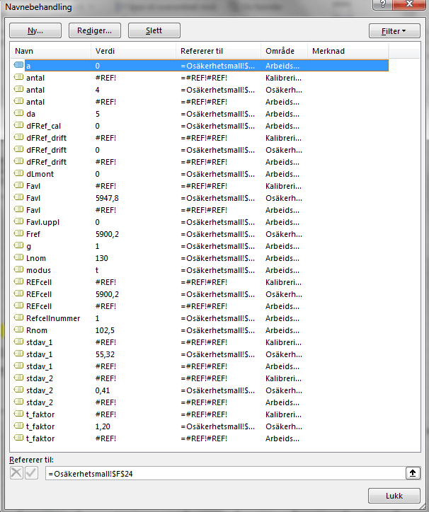

Har lagt til bilde av "navnebehandling", håper du kan hjelpe meg med å finne ut av hva jeg trenger å endre her.

Der ligger den jo, Refcellnummer = Osäkerhetsmall.... Klikk på den og velg rediger :-)

Beklager, men jeg skjønner ikke dette helt:( Arket hvor dataene hentes fra heter "kalibreringsdata". Jeg har kopiert dette arket og kalt det nye for "kalibreringsdata 2017"..
Osäkerhetsmall er arket hvor selve beregningen foregår.
dFRef_cal er dataene som skal hentes fra det nye arket..
Vel, jeg kan bare forholde meg til det jeg ser av det bildet du har lagt ut.
Der står det "Refcellnummer" - Referer til "Osäkerhetsmall!S..."
Hvis du kopierer ark og endrer navn uten å endre disse navnelistene er det en typisk årsak til at de slutter å virke.
Klikk på "Refcellnummer" og velg "endre" og erstatt alle forekomster av "Osäkerhetsmall" med "kalibreringsdata 2017"?

Da fikk jeg det til slutt :w00t:  Tuuusen takk for hjelpen  :)
