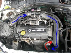

Morteny0 Skrevet 17. november 2016 Forfatter Skrevet 17. november 2016 DSCN7159.JPG Ligner dette på motoren din? Ja er lik, kun at det står opel. Men vil tro de er prikklike ja.
sedsberg Skrevet 17. november 2016 Skrevet 17. november 2016 Den blå pila indikerer luft fra luftfilter til turbo. Jeg går ut i fra røret merket rødt kommer fra turboen. Dette må du sjekke. Hvis det gjør det så kan du følge røret og koble deg på hvor som helst mellom turbo og innsugsmanifold, evt. rett på manifolden. Det er her du har trykk.

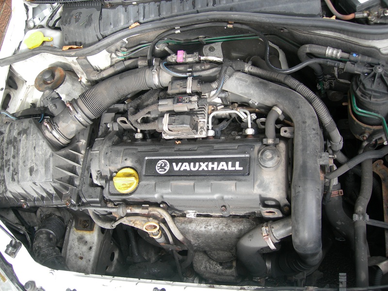

Morteny0 Skrevet 17. november 2016 Forfatter Skrevet 17. november 2016 Den blå pila indikerer luft fra luftfilter til turbo. Jeg går ut i fra røret merket rødt kommer fra turboen. Dette må du sjekke. Hvis det gjør det så kan du følge røret og koble deg på hvor som helst mellom turbo og innsugsmanifold, evt. rett på manifolden. Det er her du har trykk. DSCN7159_2.JPG Var det jeg også tenkte, mn finner ingen nippel rundt den å har ikke kjennskap til andre metoder. Mn mener ganske sikkert på den går fra turbo ja.
sedsberg Skrevet 17. november 2016 Skrevet 17. november 2016 Du trenger noe slikt: http://himni-racing.com/fittings-lines/turbo-fuel-fittings/hr-quick-tap-turbo-boost-vacuum-hose-barb-sorce?zenid=0tu0t6i5f980kvqcthmskb0qm3 Evt. et kort metallstykke du kan skjøte inn på en gummislange. Uansett på du nok regne med litt modifisering.
