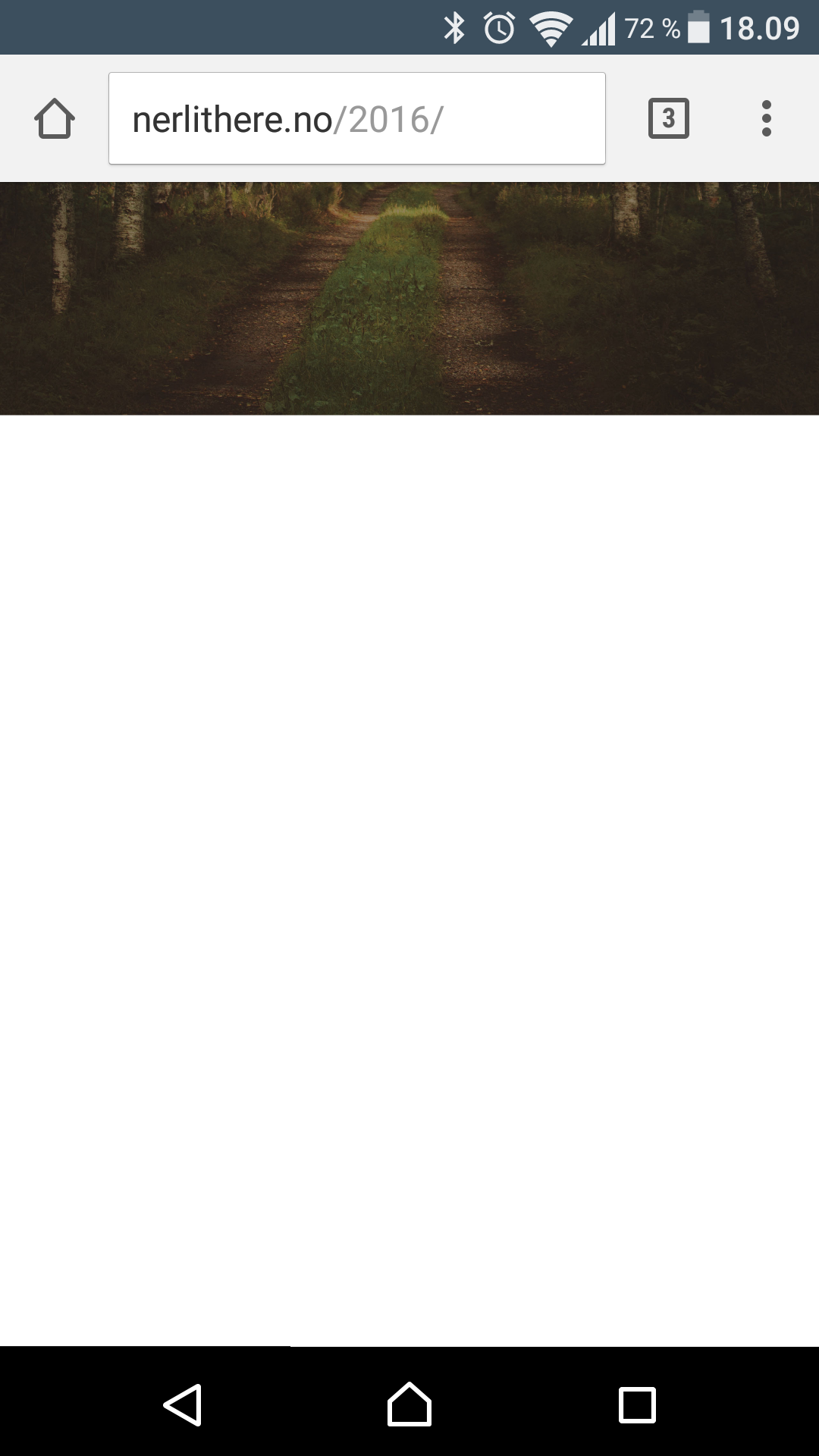

Hei. Jeg prøver å bruke et stort bilde som bakgrunn på en side jeg jobber med. Dette ser utrolig flott ut, og sentrerer seg og blir bra på pc, men på mobil så blir det selvfølgelig klur.
Detter er oppsettet jeg bruker nå:

Link til siden: http://nerlithere.no/2016/
Kan noen hjelpe meg litt, med å sette riktig css for at dette skal fungere også på mobil? Har prøvd masse rart uten å komme i mål.

Rare ting. Jeg laget en test side med kun det backgrunnsbilde og css for bakgrunnsbildet.
Her er skjermbilde:
https://drive.google.com/open?id=0Bw0e3_74B_aKWUwzY1VzeWxjS3M2eHhTUG9YbGdNZFZaYmdV
Her er link til siden jeg laget testside på så du kan gå dit på telfonen din og se.
http://skramstad.solutions/test.html
Kan det hende at den gamle css innstillingen henger igjen litt? Prøv å oppdatere nettsiden et par ganger og sjekk fra en annen telefon om du kan. Ellers kan det hende at det er noe annen css som overstyrer?
