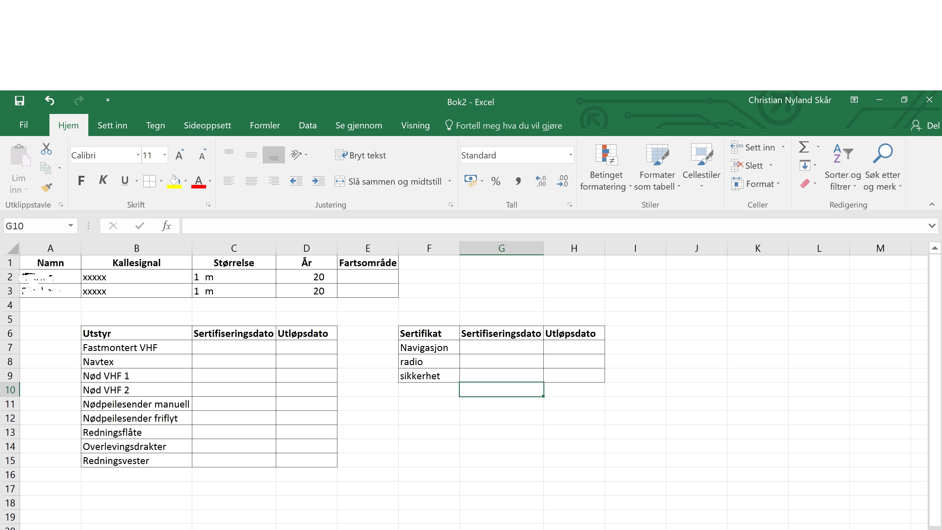

thamule Skrevet 10. august 2016 Skrevet 10. august 2016 (endret) Hei, Har vore på jakt etter eit superenkelt vedlikeholdssystem for å holde kontroll på utløpsdatoar etc. Men går heller for å lage eit sjølv. Har brukt excel til enkle formlar, det mest "avanserte" eg har gjort er vel "if" formel... Korleis bør eg gå fram for å bygge opp eit rekneark der eg skal ha lagra informasjon om: Spesifikasjonane til 10 båtar Utstyret til dei 10 båtane (som er gjentagande og ganske likt) med sertifiseringsdato og utløpsdato. Kompetansen til kanskje 50 ansatte med sertifiseringsdato og utløpsdato (ikkje pensjonsalder ) Treng egentlig berre eit spark i rett retning her, så skal eg klare å lese meg litt opp. Men fomlar litt i blinde då eg ikkje veit korleis eg skal begynne og korleis strukturen bør vere. Ideelt bør det komme opp på ei framside når datoar nærmar seg utløpt, men eg blir kjempefornøgd om dei berre blir røde på farge i ei liste også viss eg ikkje får til det førstnemnte.. La ved eit bilde av typisk info eg vil ha kontroll på. Supert om noken har eit tips Edit: Leif Endret 12. august 2016 av thamule

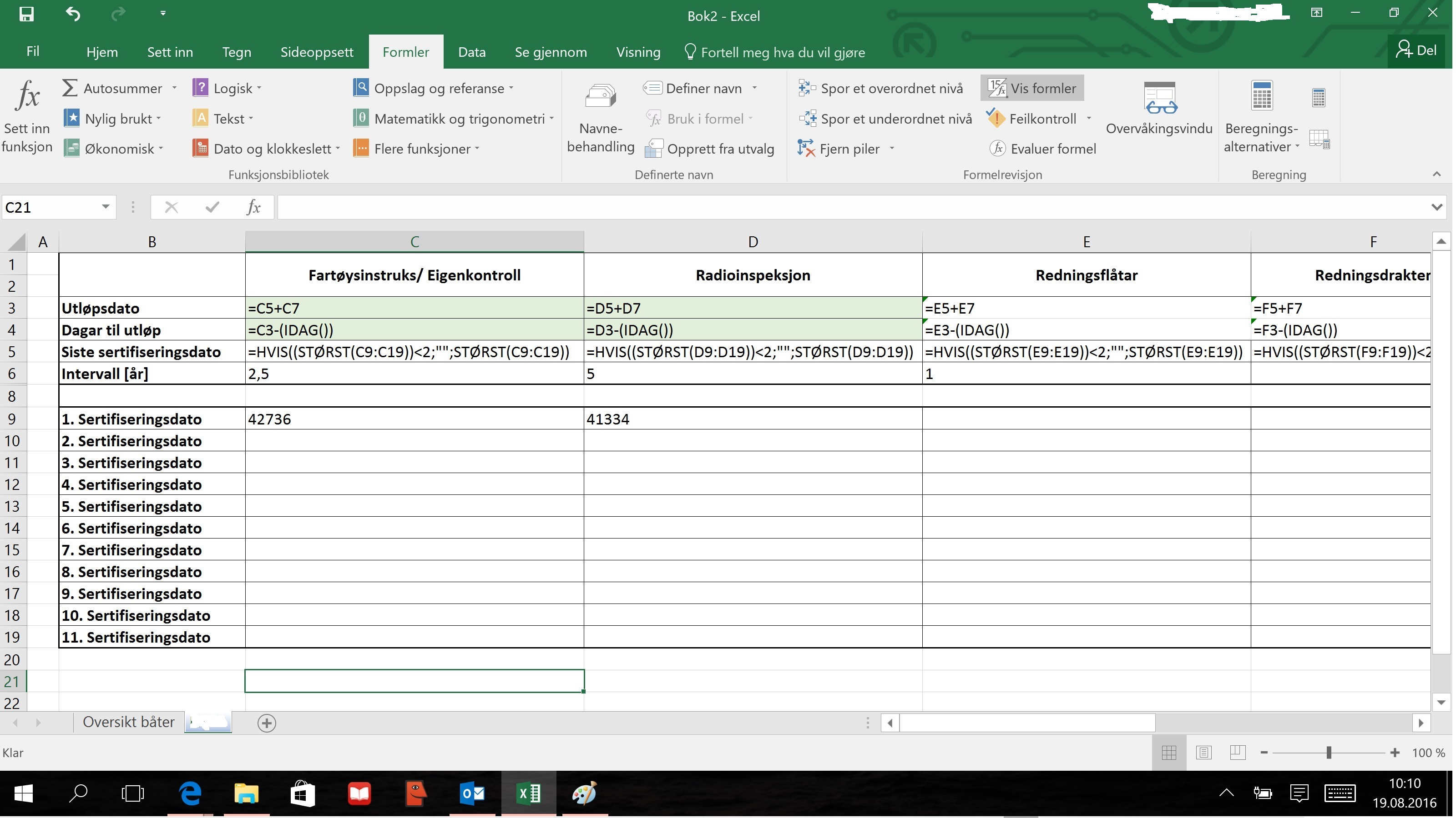

thamule Skrevet 18. august 2016 Forfatter Skrevet 18. august 2016 (endret) Eg begynner forsiktig. Står masse på nettet, men set meg fort fast likevel =viss((størst(b5:b15))<2,"",(størst(b5:b15))) Prøver å finne siste datoen i ei rekke, men at den ikkje skal vise 00.01.1900 når der ikkje står dato. Men det fungerte ikkje... EDIT: fant ut av det, måtte bruke semikolon... Endret 18. august 2016 av thamule
thamule Skrevet 19. august 2016 Forfatter Skrevet 19. august 2016 (endret) Det går ikkje fort dette, men eg har fått laga til noko som ser slik ut. Eg har fleire båtar eg vil lage det same for, om eg kan lage til eit "dashbord" der navnet på båten kjem opp når datoen nærmar seg, så vil eg vere i mål. At data blir henta frå tabellen eg nett laga. Alternativet er at eg har ei fane for kvar båt og så må eg gå inn manuelt og sjekke kvar båt om korleis det lig ann med datoar. Det kan fungere då eg har laga til betinga formatering slik: meir enn 1 år til ny sertifisering: grøn Meir enn 60 dagar til ny sertifisering: gul Mindre enn 60 dagar til sertifisering: rød. Input på dashbord? Eller om eg berre bør ha det manuelt slik det er no...? Endret 19. august 2016 av thamule
