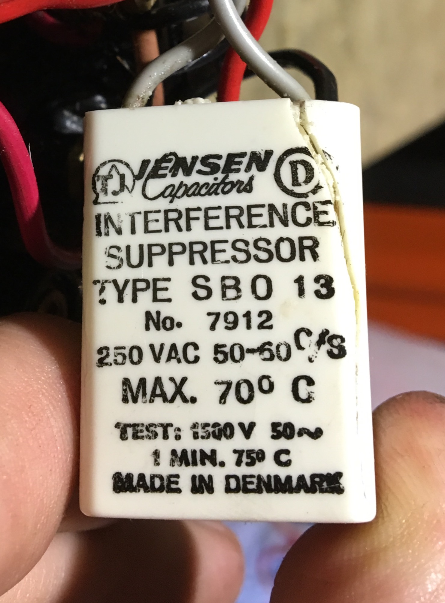

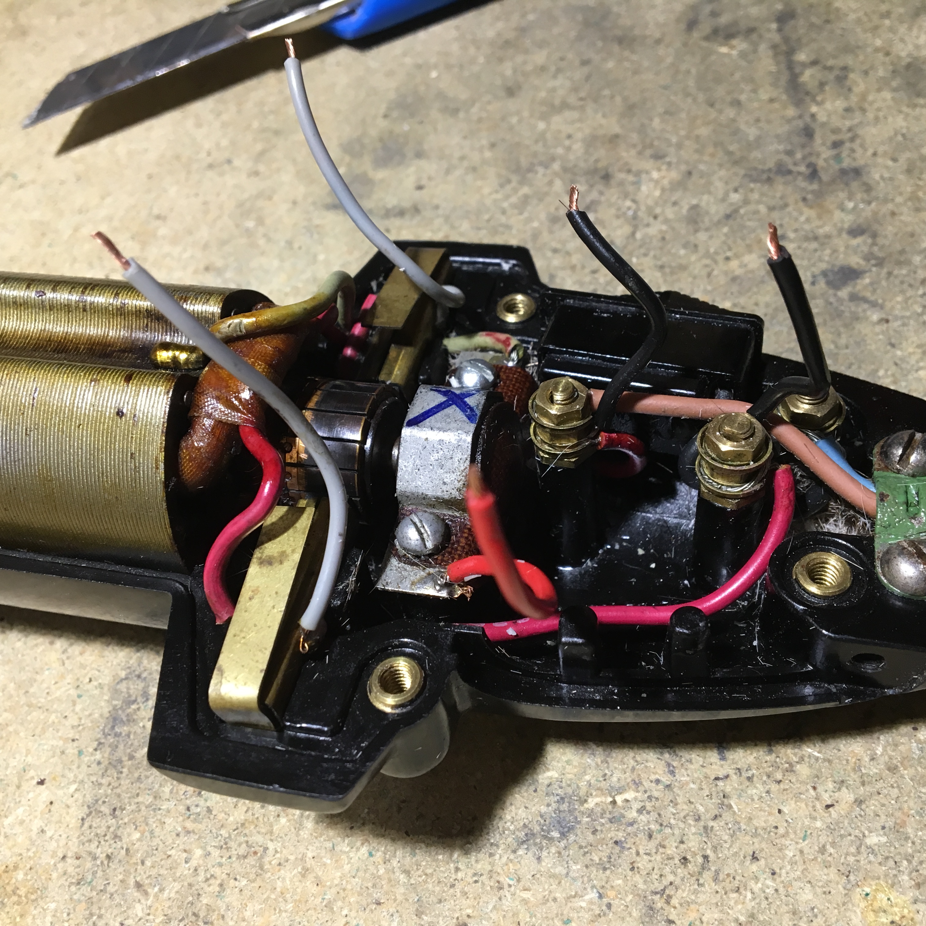

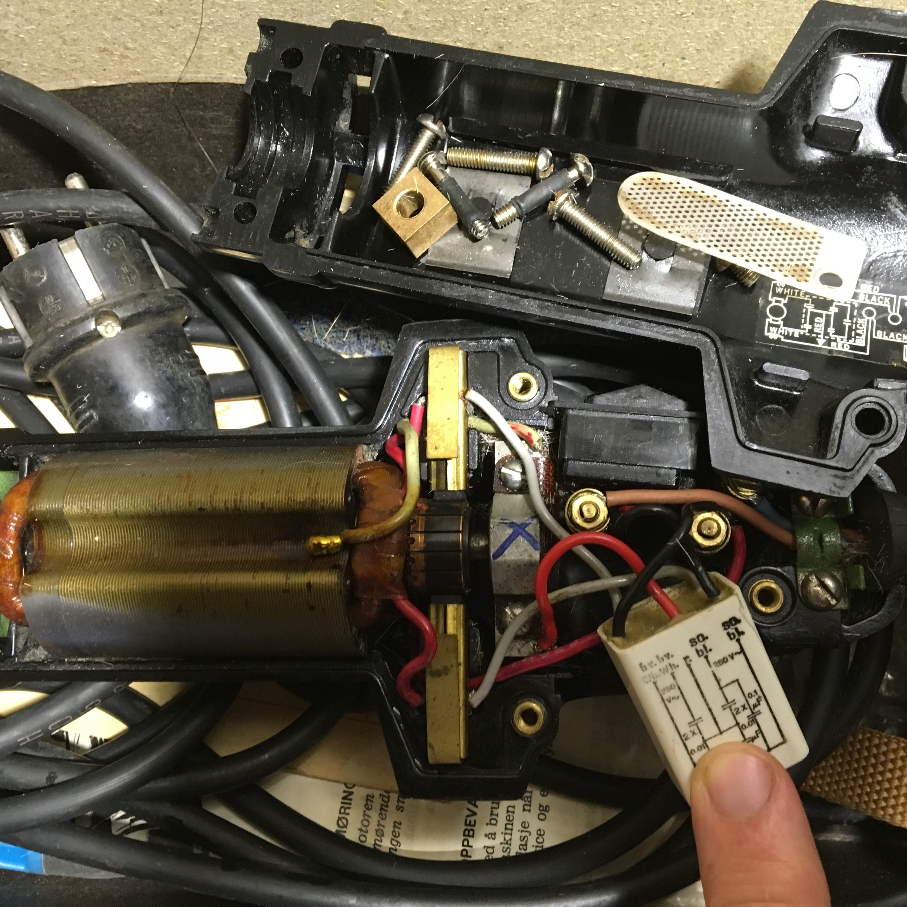

Feilbrukernavn Skrevet 6. august 2016 Skrevet 6. august 2016 Driver å fikser en gammel hårklippemaskin. Det viste seg at nettfiltret/kondensatoren var gåen. Noen som vet hvor jeg kan få tak i lignende? Eller noe annet som fungerer? Eventuelt hvordan det skal kobles. Se vedlagte bilder av innmat.
Professor Balthazar Skrevet 7. august 2016 Skrevet 7. august 2016 (endret) Du kan jo høre med produsenten om han har noen flere liggende: http://jensencapacitors.com/ ....-eller du kan bygge en selv med løse kondensatorer: http://www.ebay.com/itm/20PCS-2E103J-250V-10NF-0-01uF-5-Polyester-capacitors-CL11-NEW-/331805938065?hash=item4d412cd191:g:flsAAOSwoudW66Ch Endret 7. august 2016 av Professor Balthazar 1

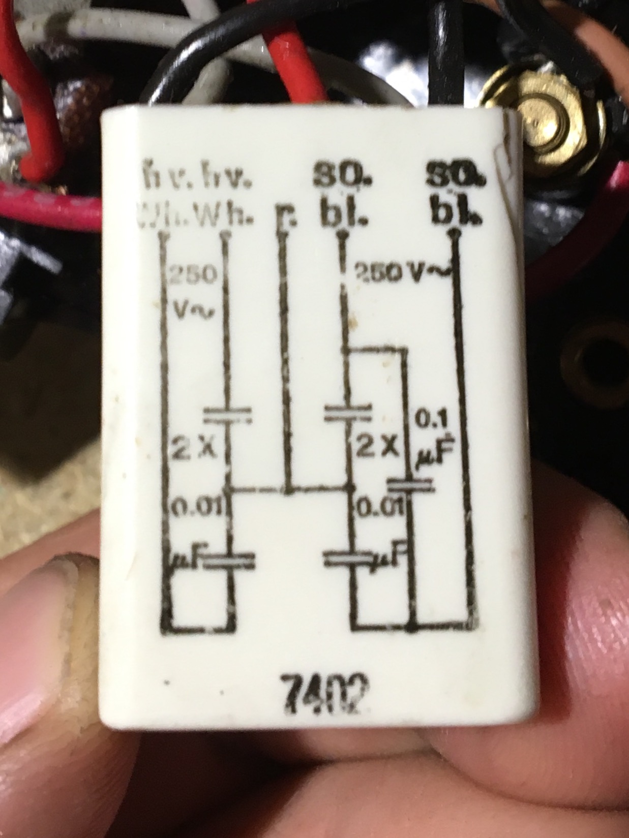

Dr_VingTor Skrevet 7. august 2016 Skrevet 7. august 2016 Letet litt på farnell, men fant ikke noe som lignet den du har.Det er i all hovedsak en pakke med to filter du har der som er geregnet for å filtrere støy (eller kompensere for induktiv last). Den ene står over stator og den andre over rotor. Filtrene står i parallell, så klipperen vil antagelig fungere greit uten disse, men det kan være andre ting på strømnettet som ikke er like glad for at den blir brukt uten filter. Om du velger å bygge en fra løse kondensatorer så bruk keramiske eller film kondensatorer. Hvordan det kobles ser du jo fra bildet du tok. Merk at den som er på 0,1uF står rett mellom fasene, så denne må være på mer enn 250V DC, siden AC har peak som er rundt 325V, så jeg ville valgt noe rundt 400V rating her. De som ble linket fra ebay står det 250V på men ikke om dette er AC eller DC... 1
Feilbrukernavn Skrevet 7. august 2016 Forfatter Skrevet 7. august 2016 Hei, takk for svar! Da blir det å bygge selv av løse kondensatorer. Bestilt 0,1 og 0,01 filmkondensatorer 400v fra ebay. Da får vi håpe at dette fungerer.
