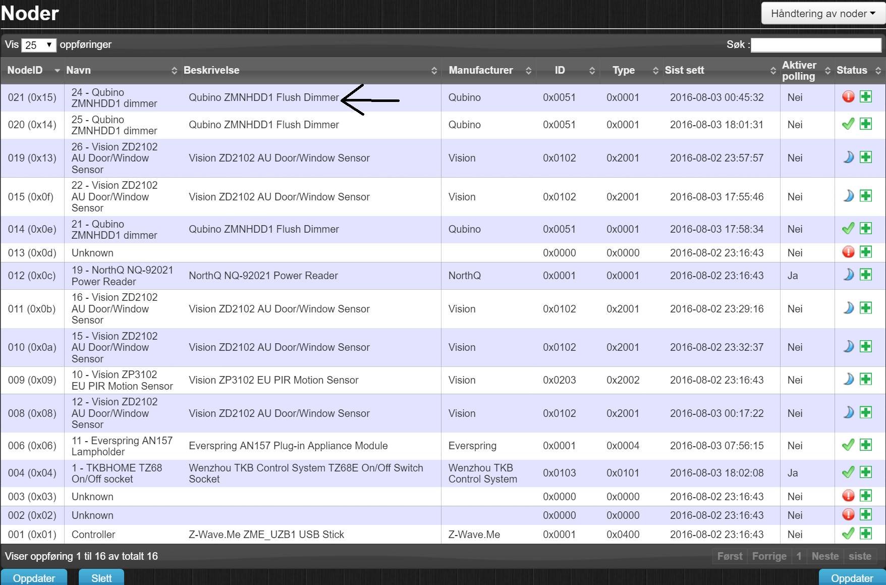

Installerte så i gårkveld to til av disse, en i gangen og en på badet, begge slet jeg med å få inn, men etterhvert så det ut til at jeg fikk inn den i gangen ved "Include Node".
Fungerte ustabilt i stearten, men ganske snart fungerte den mer stabilt.
Men den på badet sliter jeg med.

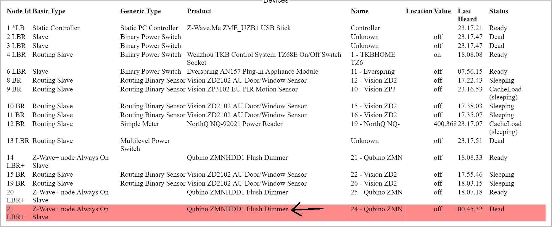

Den er "Dead", og alltid "Dead", greier ikke få liv i den, har prøvd healing av hele nettverket, samt bare noden, restartet server, aktivert polling, men det hjelper ikke.

Vedlagt noen bilder:
- Slo av sikringa
- ventet ei stund
- Slo på "include node secure"
- Slo på sikringen
- Ventet litt, etterhvert ble den inkludert, nå som ny node, "node22" i stedenfor "node21"
- Sitter igjen med 2 like effektmåler-enheter da, trolig begge fra node22, men også med en fungerende bryter :)
