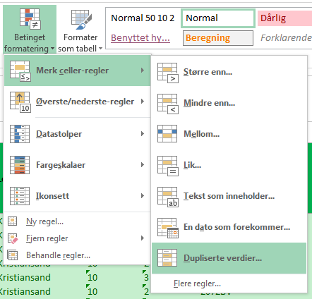

Har flere større excel-ark på jobb hvor jeg bruker betinget formatering for å identifisere dupliserte verdier. Dette fordi jeg ikke skal ha noen dupliserte verdier da alle verdier skal være unike. Dette er en metode jeg bruker for å sikre at jeg ikke gjør feil, noe jeg som menneske selvsagt gjør til tider.
Problemet er at plutselig finner jeg feil, for så å oppdage at markering av dupliserte verdier ikke lenger er aktivt, dette skjer stadig og er utrolig irriterende, skaper mye merarbeid og unødvendig rot i arbeidet.
Noen løsning for å hindre at funksjonen bare plutselig blir deaktivert?
Et ukjent problem for meg dette. Men hvis du limer inn en celle fra et annet sted så følger fraværet av betinget formatering med dit. Man skal i det hele tatt sjekke og vedlikeholde betinget formatering ganske nøye og ofte når det gjelder regler og celleområder. Jeg tror du er mye tryggere med en hjelpekolonne som inneholder en ANTALL.HVIS-formel, og eventuelt legger betinget formatering der, celleverdi > 1.
