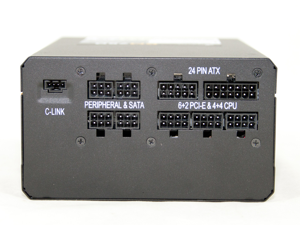

Jeg ville sendt en mail til Corsair og spurt om du kan få kabler av dem. De er som regel villige til slikt. Så forklar for dem at du har mistet noen kabler og spør om du kan få eller få kjøpt noen av dem. Siden det er SATA du er ute etter så spør etter det. Du trenger ikke molex sånn sett hvis det er til harddisker / SSD'r. Både molex og SATA kablene er like ut fra PSU .. Du har 4 utganger til dette.psu_rear.jpg
Edit: Hvis du skal ha 20 drev på dette så må du vel uansett begynne å splitte, siden du bare har 4 utganger (og hver kommer vel med maks 4 plugger, altså totalt 16). Da har du slike for å splitte sata til 2x sata

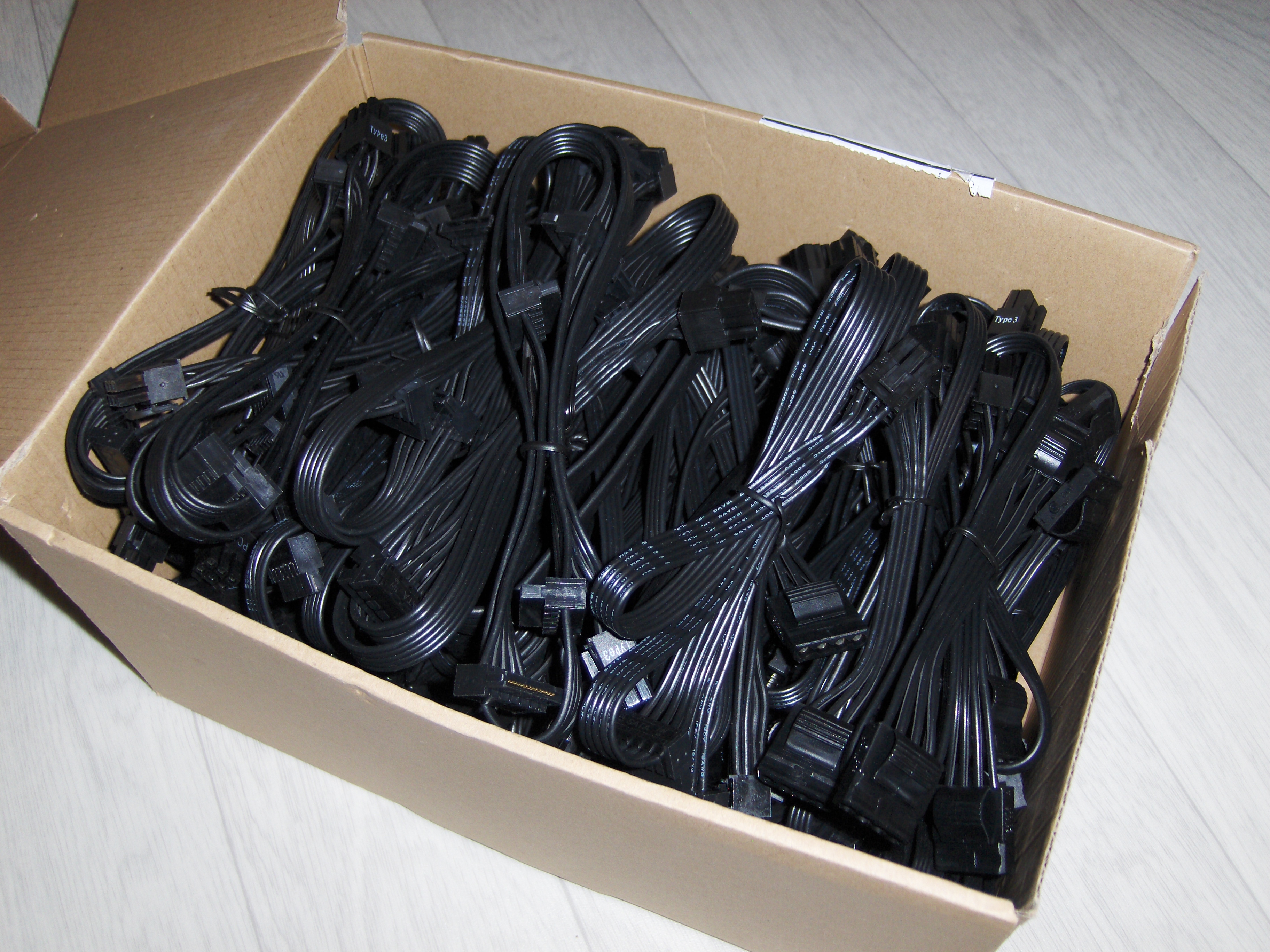

Jeg har liggende ca 3.5 kg med orginale, ubrukte Corsair type3 kabler i alle varianter - etter denne linken ser det ut som at AXi, HXi, HX, RMi, RMx, RM, SF, TXM, CSM, CXM bruker samme type 3 kabler.
De jeg har er tilovers fra x antall RM 650 bygg.
Er det molex > SATA? Eller PSU > SATA?
er det 4 connectors pr ledniing?
er de lange?
Endret av SkyHead
Det er psu 6 pin til sata og 4 sata/molex pr kabel, både molex og sata kabel er ca 75-76cm lange.

Ser nå at jeg har to forskjellige typer molex kabler, en med 3 plugger på ca 68cm og en med 4 plugger 75-76cm.
