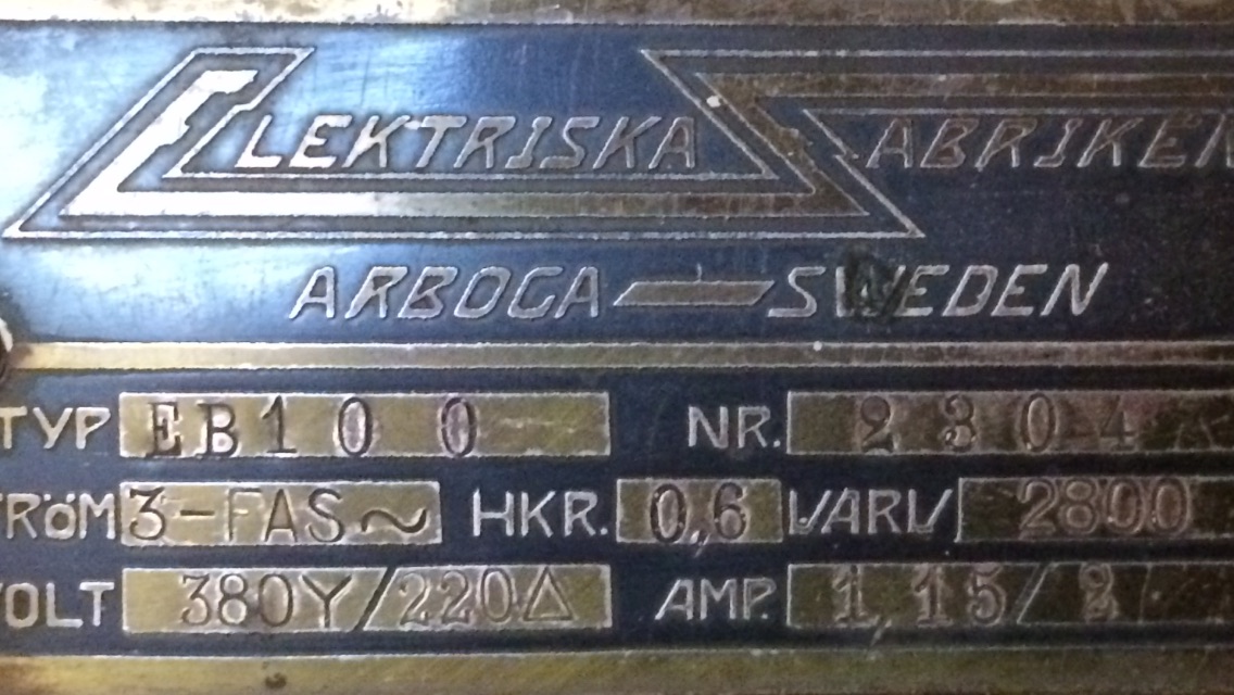

Kondensator for 3 fas motor på 1 fas anlegg
Trenger litt hjelp til å finne riktig kondensator.
Skal kople en god gammel 3-fas bormaskin til 16A -1 fas anlegg. Har skjønt at man da kan benytte en kondensator mot den ene lederen, som skal stå i forhold til antal watt på motor?
Effekten er oppgitt som 0,6 hkr. Synes det virker veldig lite for en kraftig industribormaskin? Er det hva blir riktig omregning til watt, og riktig kondensator, og hvor mye taper jeg i effekt på 1-fas? Maskinen er svensk, fra ca 1950!
