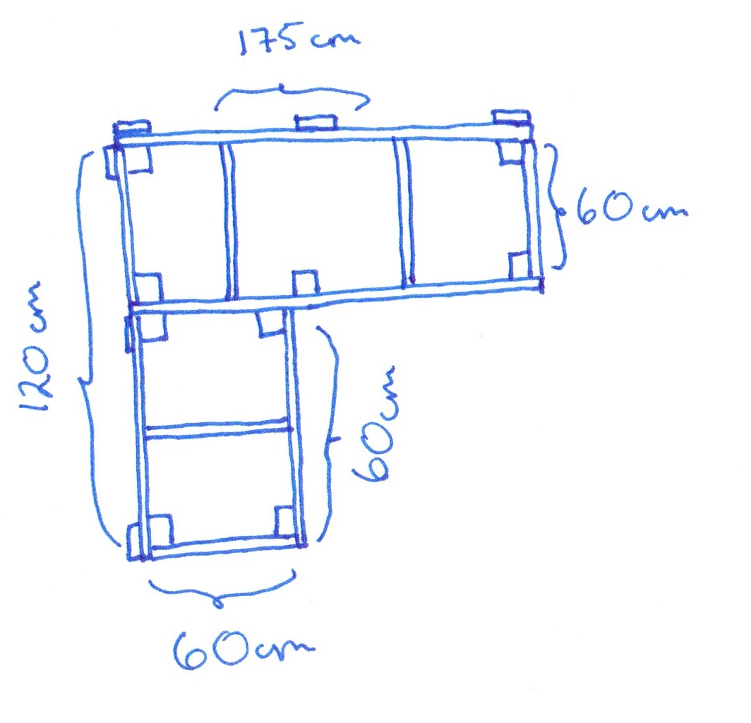

Jeg har tenkt å bygge meg en enkel hjørnesofa som jeg kan ha på verandaen i tre. Dette blir mitt første byggeprosjekt og jeg er helt grønn når det kommer til materiale.
Sofaen skal stå ute hele året og vil bli dekket med en presenning på vinteren. Verandaen har et tak som dekker hele så det kommer minimalt med regn inn.
- Har tittet litt på byggeprosjekter på nettet og der snakker de alltid om 2"x4", hva vil dette tilsvare i norske materialer?
- Burde jeg gå for ferdig impregnerte materialer eller gjøre dette selv i etterkant?
- Andre ting man burde tenke på når det gjelder materiale?
Om dere har link til spesifikke materialer på f.eks byggmax eller lignende hadde det vært supert! :)
Legger ved et lite bilde av hvordan jeg foreløpig ser for meg at ramma skal se ut. Det vil være 2 rammer som jeg skal bolte sammen slik at det vil være mulig å skille disse om jeg ønsker å flytte den.
2" x 4" er tommer,og i mm så tilsvarer det 48x98mm
skal du ha impregnert,så må du kjøpe det,du får ikke imregnert det selv,ellers så må det males
lerk kan også vurderes,da den ikke trenger og males,dyrere,men penere
Såvidt jeg vet er pallesofa det mest populære.
Og det absolutt enkleste/billigste. Det er bare å tråle Facebook/Finn etter paller som gist bort i ditt nærområde.
