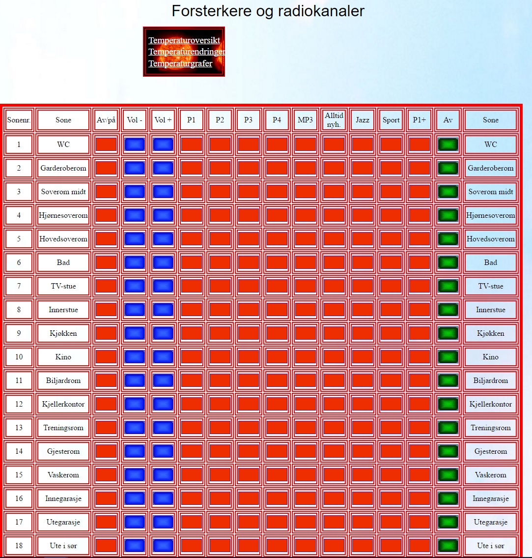

Står helt fast på å fryse første kolonne og rad i en dynamisk tabell laget av LUA
Jeg har en tabell for å starte radiokanaler i huset som på mobiler må flyttes et godt stykke hvis man skal til en av kanalene litt lenger uti rekka, og den må langt ned for å komme til en av sonene lenger ute i rekka. På mobil i portrettmodus ser jeg egentlig bare av og på for forsterkene, og volum opp og ned, og det er foreløpig 10 radiokanaler til høyre for det. Det går an å zoome ut , men da blir skriften liten. Jeg kan også bare se halvparten av sonene samtidig (10-11 av 20), og så kommer jeg så langt til høyre at jeg ikke ser sonenavnet lenger. Jeg skulle gjerne klart å fryse første kolonne og rad. Her er et bilde av hvordan det ser ut på en pc-skjerm:
Og her er koden som lager tabellen:
