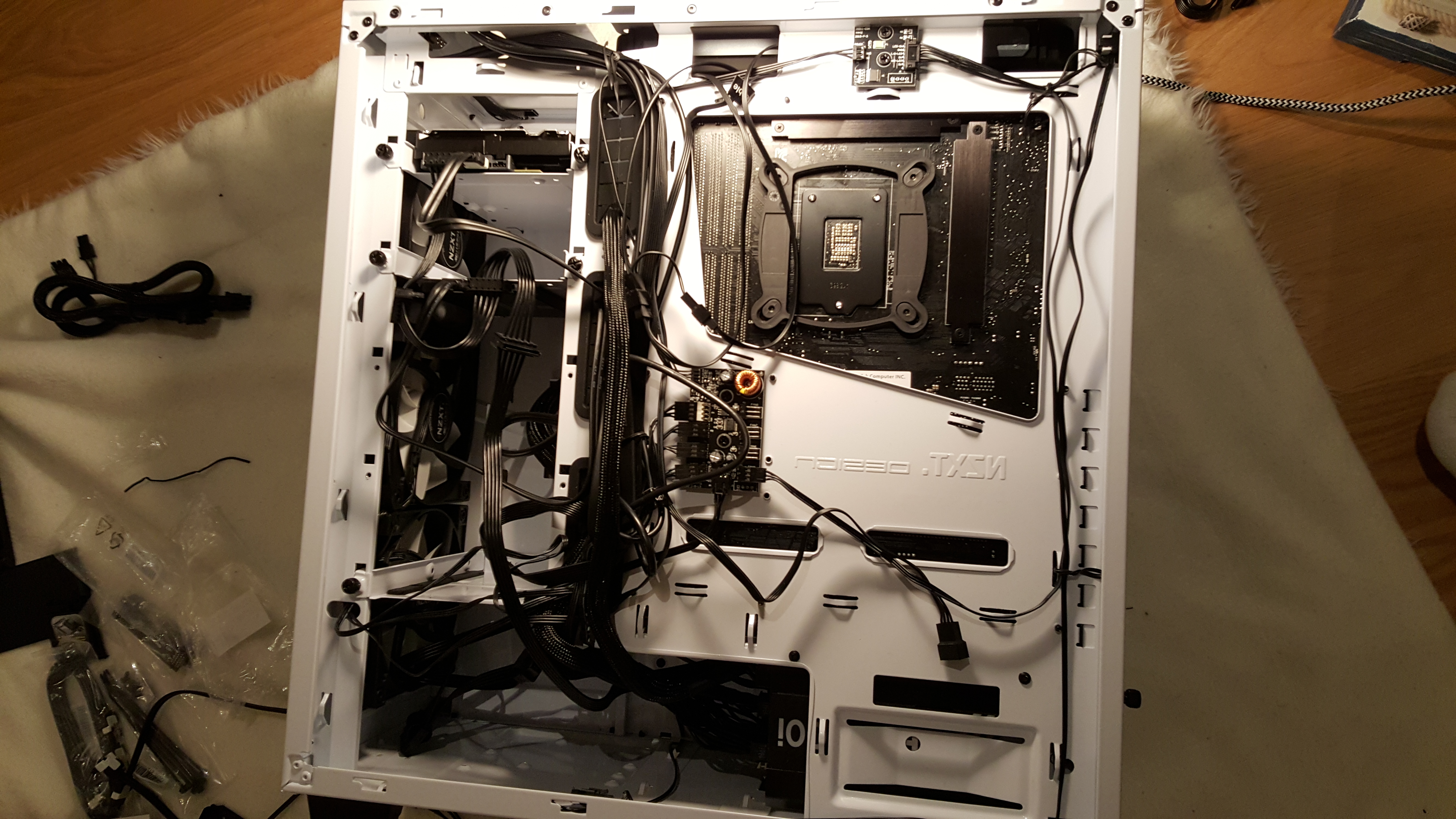

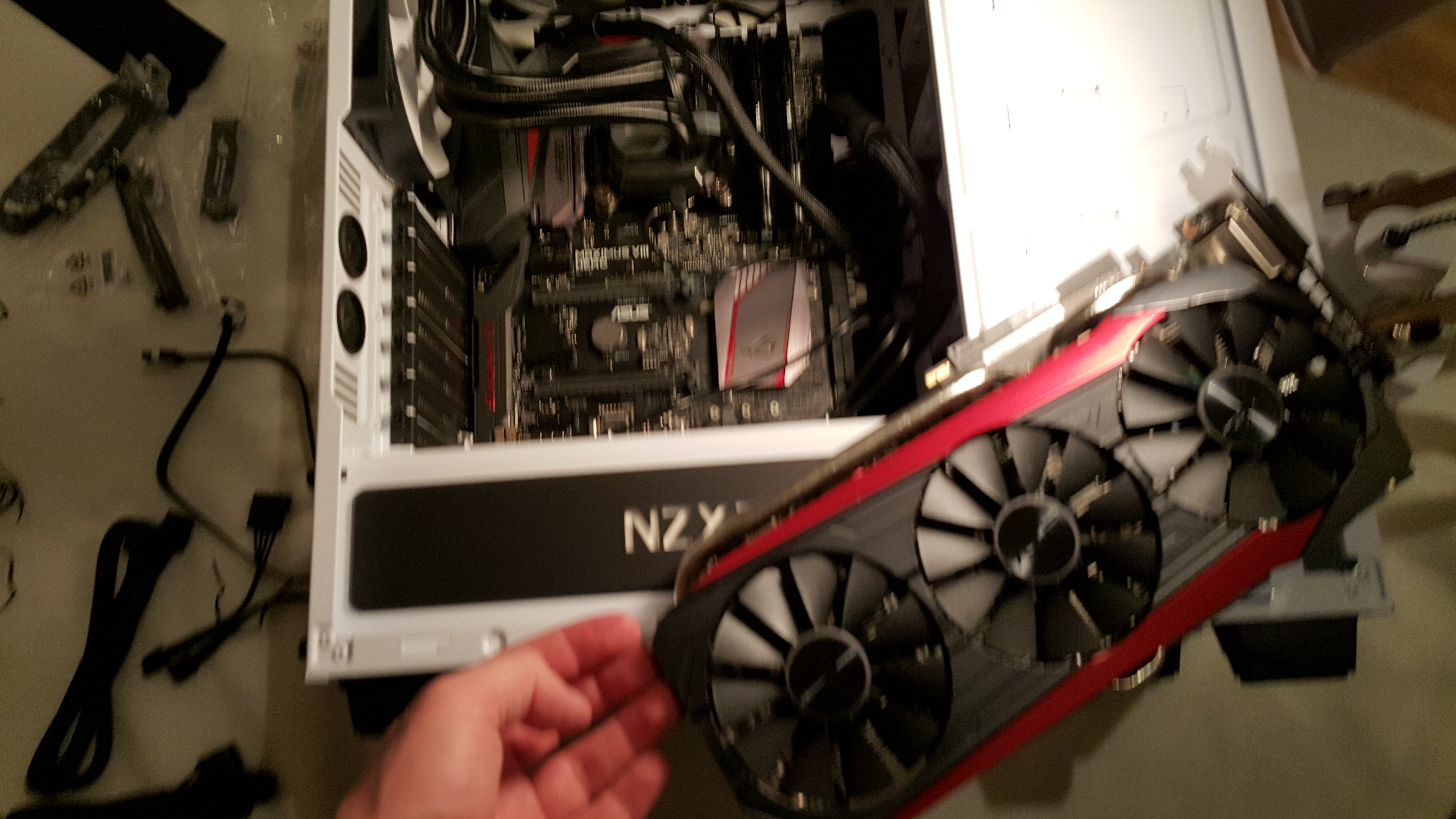

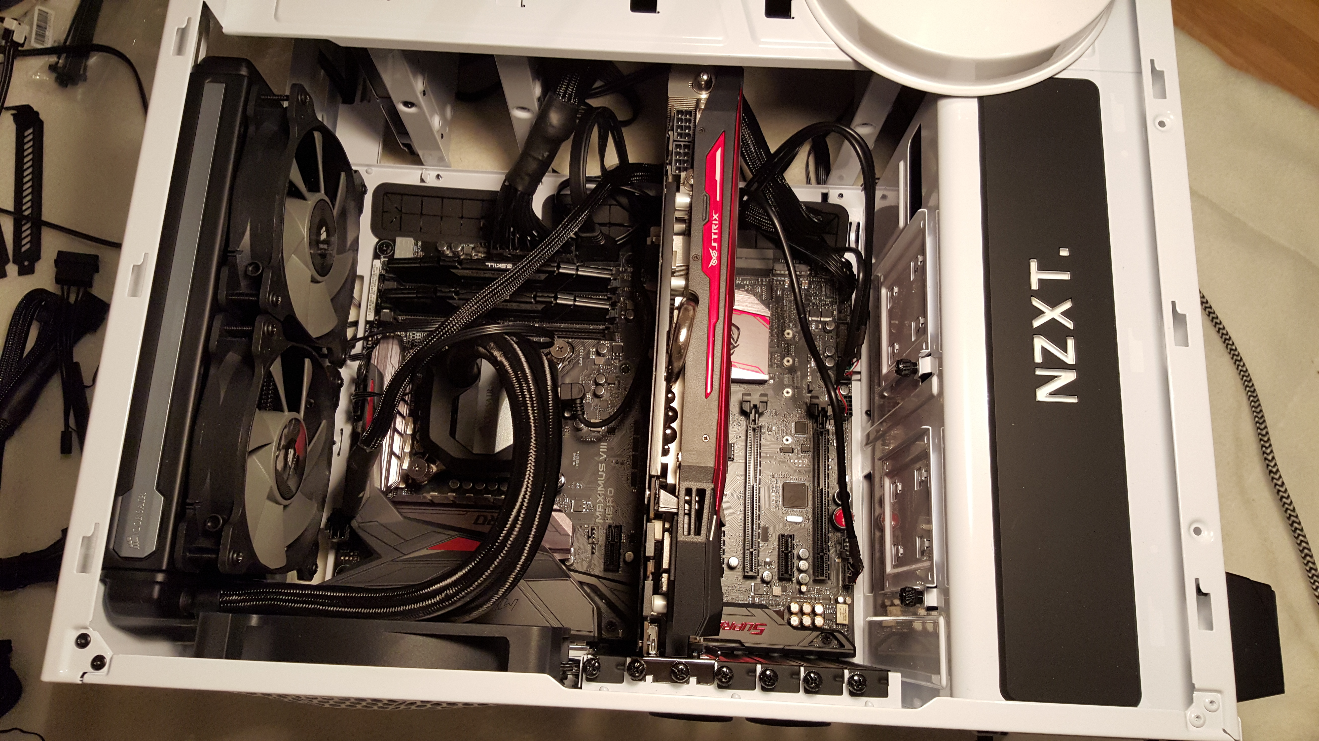

thommma Skrevet 19. mars 2016 Forfatter Skrevet 19. mars 2016 (endret) Da er godsaken montert. Jeg brukte gårsdagen på å montere med hjelp av en kompis. Gir fint. Vannkjøling, minne og kabler passet fint. Men skjermkortet er enormt! Fikk hjerte i halsen, måtte fjerne to HDD-holdere for å få plass. Gikk på centimeteren. Nå begynner testingen! Kan allerede si at Asus live update programmet som skal finne drivere etc til alt tilkoblet hovedkortet, er elendig. Finner ingenting. Så det meste skjer manuelt.Jeg får btw "CPU Fan ERROR" ved oppstart. Fan hubben som følger med kabinettet er koblet til "CPU FAN" på hovedkortet men dette registreres tydeligvis ikke av BIOS'en. Men merkelig nok så fungerer alle viftene slik de skal. Blir ikke klok på det. Jeg har satt BIOS'en til å ignorere CPU fan, istedenfor å overvåke den. Noen som har vært borti lignende? Endret 19. mars 2016 av thommma
Kyrre S. Skrevet 19. mars 2016 Skrevet 19. mars 2016 Flott. Syntes jo du har et lite stykke igjen på kabel rydding da Dra inn slakk og strips det sammen. Klarer du ikke få 8p til CPU rundt på baksiden eller er kabel for kort? Du får tak i forlengere.
thommma Skrevet 19. mars 2016 Forfatter Skrevet 19. mars 2016 Jeg har et lite stykke igjen på flere ting. Kablene er ikke i første rekke jeg er mer opptatt av denne "CPU fan error" - saken. Har du vært borti det?
Kyrre S. Skrevet 19. mars 2016 Skrevet 19. mars 2016 Hvis ikke du har en vifte tilkoblet CPU Fan header på hovedkortet får du den "alarmen" når du starter maskinen. Bare gå inn i BIOS og finn der hvor du har oversikt over viftene, og kan sette profiler osv. Finn CPU Fan og sett "Ignore" eller "Disable" eller noe tilsvarende på den.
thommma Skrevet 19. mars 2016 Forfatter Skrevet 19. mars 2016 Ja, det er det jeg har gjort.. Har satt ignore. Men er det optimalt? Føler liksom ikke at problemet er løst ved å bare gjøre det..
Kyrre S. Skrevet 19. mars 2016 Skrevet 19. mars 2016 (endret) Øhh jo ... ? Som jeg skriver, den eneste grunnen til at du får den alarmen er fordi du ikke har en vifte tilkoblet den headeren. Hvis du kobler viftene dine på en annen måte, f.eks viftekontroller eller via USB grensesnitt, så styrer jo du viftene på din egen måte. Da har du kontroll på kjølingen selv. Sett opp noe monitorering av CPU temp f.eks i AIDA64 så har du jo full kontroll. Har ikke hatt noe på CPU Fan header på mange mange år selv. Endret 19. mars 2016 av Kyrre S. 1
thommma Skrevet 19. mars 2016 Forfatter Skrevet 19. mars 2016 Ok. Det var bare ikke et problem jeg så komme i og med at viftehubben fra kabinettet er koblet til nettopp CPU fan headeren.
Kyrre S. Skrevet 19. mars 2016 Skrevet 19. mars 2016 Hmm Skjønner Viftehubber integrert i kabinetter har jeg blandede følelser for. Men, det er vel gjerne slik på disse at du må ha 1 vifte på 1 spesifikk kanal for at kanalen som går til CPU Fan header skal registrere noe rpm?
thommma Skrevet 19. mars 2016 Forfatter Skrevet 19. mars 2016 Det kan være, ja. Jeg har alle viftene som fulgte med kabinettet koblet til viftehubben, og deretter viftehubben koblet til cpu fan header. viftene fungerer, men jeg får da altså CPU fan error dersom jeg ikke velger å ignorere dette i BIOS. Jeg får dessuten ikke opp RPM på noen av viftene kobla til hubben. Kjedelig!
Kyrre S. Skrevet 19. mars 2016 Skrevet 19. mars 2016 (endret) Edit: Det er en ren power hub vel? Altså den distribuerer bare 12v til flere kanaler. Er det i det hele tatt en egen kabel til fan header fra den hubben? The fan hub at the back can run up to 10 fans but offers no form of fan control. It's powered by a 3-pin header running off an adapter that uses the 12V line of a 4-pin molex power supply connector. http://www.silentpcreview.com/article1447-page3.html De hubbene er jalla. Kjøp en NZXT Grid+ V2 Endret 19. mars 2016 av Kyrre S.
thommma Skrevet 19. mars 2016 Forfatter Skrevet 19. mars 2016 Ja, det står i bruksanvisningen at en egen kabel skal kobles til CPU fan header.. Jeg får prøve meg videre. Ting fungerer jo, det er bare surt å ikke kunne se RPM på viftene..
Kyrre S. Skrevet 19. mars 2016 Skrevet 19. mars 2016 (endret) Jeg tror ikke det går på den hubben altså. Er det 3 eller 4 ledere på kabelen som går fra hub til CPU Fan header? Og det er kun denne kabelen, eller kjører du separat molex eller sata for strøm? Og har du forsøkt å ha en vifte på samtlige av kanalene, bare for å se om det leser på en spesifikk kanal? Uansett ... Det er en splitter av 12v. Det er ikke en kontroller. Endret 19. mars 2016 av Kyrre S.
Kyrre S. Skrevet 19. mars 2016 Skrevet 19. mars 2016 (endret) Videre har jo ikke disse kabinett viftene noe med CPU Fan å gjøre. Viftene på rad har du vel kobla på Corsair Link elns? Monitorer pumpesignalet heller. Det som er viktig. Vil du ha kontroll på kabinettviftene så se Post #53 Endret 19. mars 2016 av Kyrre S.
thommma Skrevet 19. mars 2016 Forfatter Skrevet 19. mars 2016 Hmm ok. Det er 4 ledere på kabel til CPU fan header.Annet enn å prøve å kjøre samme kabele gjennom CPU OPT, har jeg ikke testet så mye enda. Jeg får gi det en stund og se hvordan det går
