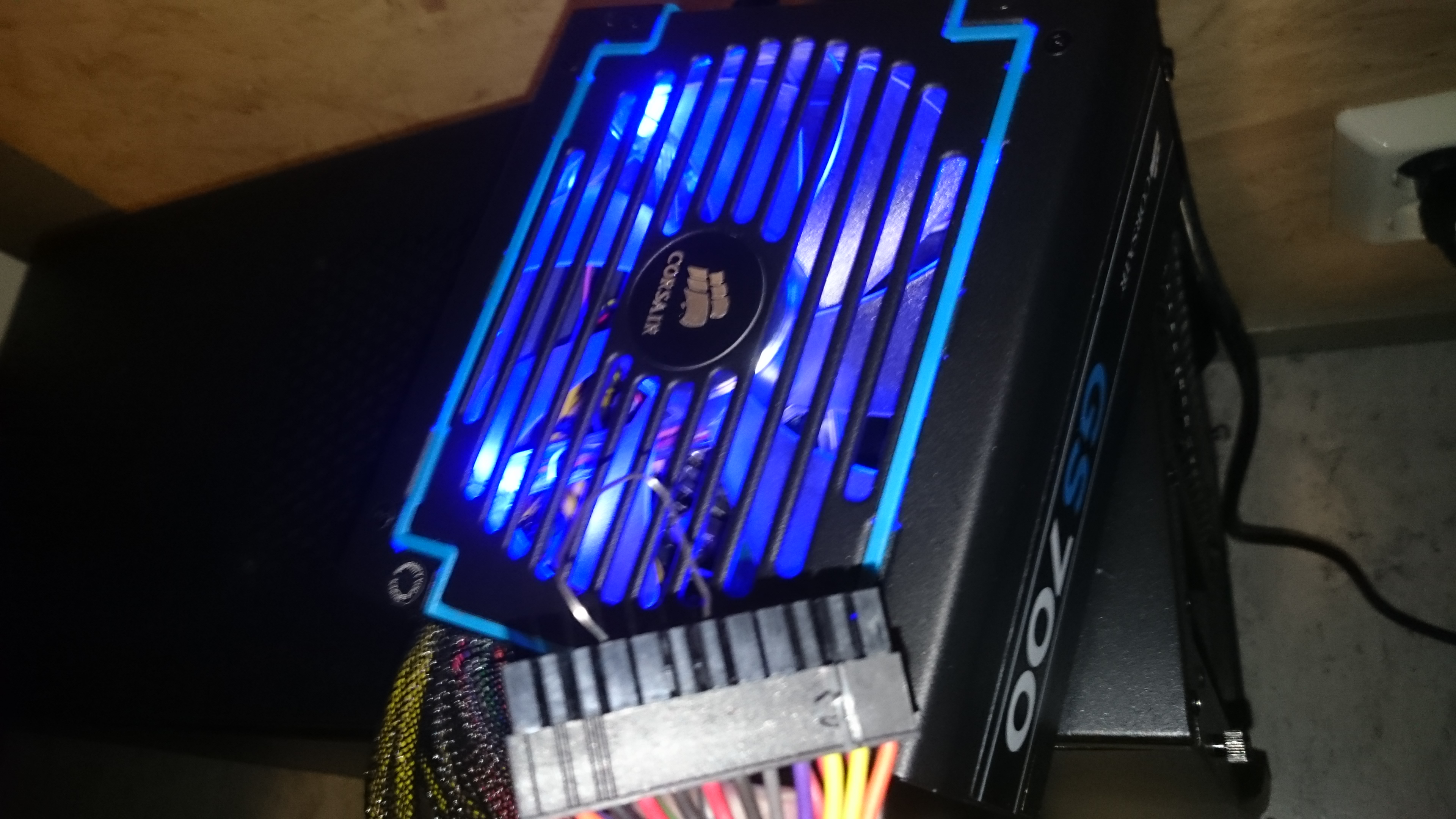

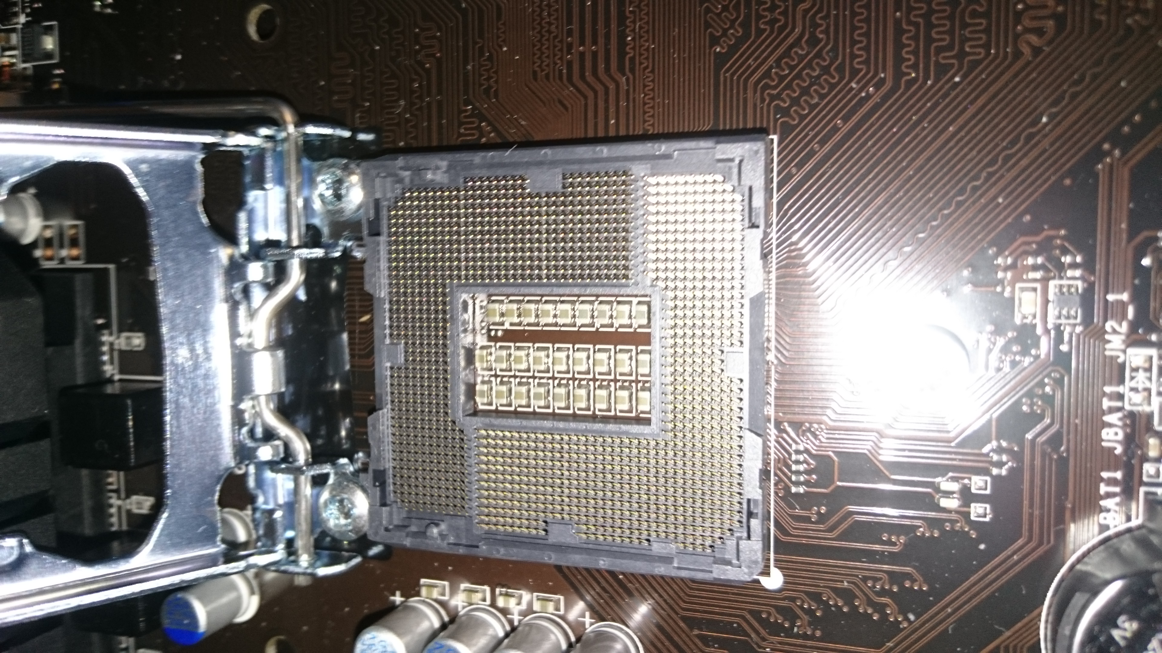

vava4243 Skrevet 4. mars 2016 Skrevet 4. mars 2016 Hei, har nettopp kjøpt meg nytt hovedkort og prosessor. I7 4790 og msi z97m-g43. Alt av andre deler funket for 1 uke siden. Har tatt ut hovedkortet fra kabinettet og står opp på ei eske for å minimere feilkilder. Går IT og har bygd PCer så kan litt om emnet. Når jeg kobler til hovedkortet bruker jeg en DVI tilkobling (ingen skjermkort), 4pin til CPU og en 20/24 pin til hovedkortet (usikker på størrelsen om det er 20 eller 24 men det spiller ingen rolle. Når jeg kobler til strømforsyningen er det ingen LED som lyser på hovedkortet, usikker om det er på kortet, har ikke funnet hvor den er plassert. Har også montert prosessoren med stock vifte uten kjølpepasta som er koblet til vifteporten på motherboardet. Dette går vell fint om den kjører i noen få minutter? Har testet strømforsyning med en binders og den slår seg på. Når jeg trykker på power knappen på kabinettet eller bruker et skrujern direkte på hovedkortet skjer det ingenting, ingen vifte spinner. Bestilte hovedkortet fra komplett, er det bare å levere tilbake? Legger til to bilder, tar gjerne noen flere bilder hvis det hjelper
Dusken Skrevet 4. mars 2016 Skrevet 4. mars 2016 Vil aller først bare fraråde deg til å ikke starte opp pcen uten kjølepasta. Sjekk manualen til hovedkortet for hvor LED sitter Gå over alle strømkabler og sjekk at de sitter ordentlig i. Den 20/24 pin kan være et herk å få presset ordentlig ned. Hvordan er det med ram? Test med én brikke, om du har to.

Dusken Skrevet 4. mars 2016 Skrevet 4. mars 2016 (endret) Vil tro BOXED-kjøleren som kom med prosessoren har thermal pad/kjølepasta. Da er nok ikke brent CPU årsaken heller. Har du mulighet for å teste hovedkort i en annen pc? Vis ikke ville jeg sendt hovedkort i retur. Endret 4. mars 2016 av Dusken
vava4243 Skrevet 4. mars 2016 Forfatter Skrevet 4. mars 2016 Vil tro BOXED-kjøleren som kom med prosessoren har thermal pad/kjølepasta. Da er nok ikke brent CPU årsaken heller. Har du mulighet for å teste hovedkort i en annen pc? Vis ikke ville jeg sendt hovedkort i retur. Den hadde kjølepasta på ja, innpakningen hadde kommet borti så litt hadde blitt skrapet av. Når jeg tok av kjøleren dekte den ganske dårlig på CPUen, men nok til at den hadde funket i en lengre periode med greie temperaturer. Har selv kjølepasta liggende, men orker ikke å ta av og på for hver gang jeg tar av prosessoren Har kontaktet en del kompiser og bekjente, men ingen bruker 1150 socket. Sender nok inn kortet til komplett og heller betale for testing hvis ingenting er galt.
vava4243 Skrevet 5. mars 2016 Forfatter Skrevet 5. mars 2016 Oppdatering: prøvde ett nytt hovedkort og det fungerte, tar sikkert mange uker før jeg får nytt av komplett.
