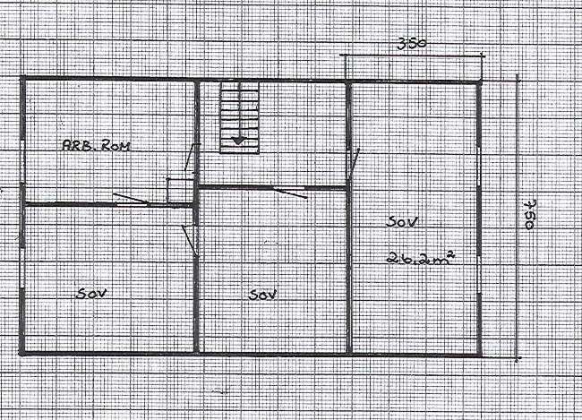

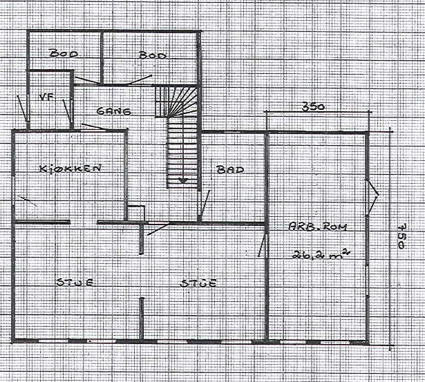

OddZen Skrevet 2. mars 2016 Skrevet 2. mars 2016 (endret) Hei, hei! Her kommer et innlegg for de som er interessert i oppussing, og som vil dele gode råd og ideer med oss.Jeg og madammen vurderer et hus, og vi sitter å tenker på muligheter omrking oppussing, fjerning av vegg etc.Her er husetHuset trengs ikke gjøres noe med egentlig, og man kan bo der, men vi tenker på noen ting som vi ville ha gjort med huset. F.eks. tenker vi at det hadde vært fint å kunne slå ned veggen mellom kjøkken og stue 1, for så å skifte kjøkkeninnredning. For å unngå å flytte rør og avløp, avtrekk ville det beste vært å bruke relativt likt oppsett, med en kjøkkenøy hvor det lille kjøkkenbordet står på bildet, eller er det ikke så stress å flytte vann, avløp og avtrekk? Andre ideer tas imot med åpne armer!For at dette skal kunne gå er det jo viktig å vite om veggen kan fjernes.Kan noen av dere som har peiling på hus og bygninskonstruksjoner si meg om dere tror det ville vært mulig å rive veggen som jeg prater om eller er det veldig viktig for bæreevnen? Hva kan i så tilfelle gjøres hvis det er en bærevegg?Videre tenker vi at noen av rommene oppe trenger seg et strøk maling, samt kanskje panel eller lignende?Vi tenker også at et vaskerom hadde vært fint å lagd i den største boden som dere ser på tegningene under, er det dyrt å få lagt vann og avløp til boden, hvordan funker det? Det er et toalett i boligen, innredningen der må etterhvert bort.Men et ekstra toalett hadde vært fint, hvor, hvordan, ca. pris, ideer og inspill tas også imot på dette punktet =) Flott om dere kan nevne pris på hva ting koster å få utført hvis dere kommer med ideer. Og til slutt, hva tenker dere om huset? Greit kjøp? Muligheter?Det er muligheter for at lavere bud godtas siden ingen bud er kommet etter en stund på markedet.Har vært i kontakt med megler å fått prospekt og litt informasjon, det er ingen utbedringer som må gjøres i nærmeste framtid, taket er bra, kjelleren har ikke fukt, veggene har ikke råte. Legger ved bilde av plantegningene. Endret 2. mars 2016 av OddZen

OddZen Skrevet 4. mars 2016 Forfatter Skrevet 4. mars 2016 (endret) Hei, og takk for fyldig svar!Jeg er helt enig med deg i endel ting.Hvis jeg får jobben som jeg søker på vil jeg ta med meg bror, far og en byggmester på visning. Da vil jeg få kritisk og profesjonelle vurderinger av de ulike aspektene som du nevner, og jeg er helt enig i det du sier om at takstmenn og meglere ikke alltid gjør en god jobb.Jeg er også enig i at planløsningen ikke er optimal, et bad hadde vært flott å hatt i andre etasje, hvor mye koster det ca. å føre opp kloakk og vann til andre etasje kanskje ta noe av det store soverommet og lage et nytt bad?Andre løsningen vi har tenkt er som du tenkte å lage kombinert toalett og vaskerom i største boden.Som du sier kjenner du ikke markedet godt nok til å vurdere prisen helt, jeg vil ikke gi prisantydning for huset, men jeg mener det er verdt hvertfall 2,5-2,6, med tanke på beliggenhet og utsikt, og godt potensial, i tillegg til at det virker å ha vært godt vedlikeholdt. Og hvis jeg sammenligner med andre hus i nærheten får man mye hus for pengene, og hvis det er i god stand, så vil det å utbedre de tingene vi har pratet om ikke være krise da man ved brukte hus ofte gjør om på kjøkken, bad og endel andre ting.Men uansett takk for tilbakemelding! Endret 4. mars 2016 av OddZen

Carpe Dam Skrevet 4. mars 2016 Skrevet 4. mars 2016 (endret) Om du likevel roter i veggene så er det ikke all verden kostnad å dra rør opp en etasje, men å lage til selve baderommet koster en del. Siden dere også skal ha vaskerom så får dere to ekstra våtrom som må lages, og da drar det fort på seg. Skal dere ha fliser og fancy så blir det dyrt, synes dere vinyl er fint så blir det mye billigere. Prisantydningen er satt til 2,8, når jeg ser litt lenger nord på kartet at dette huset her har en prisantydning som er millionen billigere så går det an å bli i stuss over hvilken megler som er vel bevart. Du finner også dette huset her litt nærmere Finnsnes sentrum med et par hundre tusen lavere antydning enn det du har sett på. Nå mener jeg selv at det er greit å ha litt armslag rundt huset, men siden meglerstanden generelt mener at sentralt er dyrere så er det et tankekors. Om jeg skulle by på huset du har sett på, hadde jeg nok startet en god million under antydningen... En annen ting, det ser ut for at den gamle delen av huset er en laftet kasse. I så tilfelle ser det ikke ut for at der er så mye plass til isolasjon i veggtykkelsen. Noe å tenke over på visning. Det er heller ikke noen hensikt i å spørre hverken megler eller selger om dette, så lenge det ikke kan dokumenteres så risikerer du at de svarer det som passer best for salget. Edit: Og kjører du enda litt lenger sør finner du dette... Endret 4. mars 2016 av Carpe Dam

hean Skrevet 5. mars 2016 Skrevet 5. mars 2016 Skal du begynne med avløp og noen i huset har litt ulik døgnrytme kan det være greit å passe på å ikke dra avløpsrør i soveromsvegger hvis det kan unngås
OddZen Skrevet 5. mars 2016 Forfatter Skrevet 5. mars 2016 Skal du begynne med avløp og noen i huset har litt ulik døgnrytme kan det være greit å passe på å ikke dra avløpsrør i soveromsvegger hvis det kan unngås Notert!
