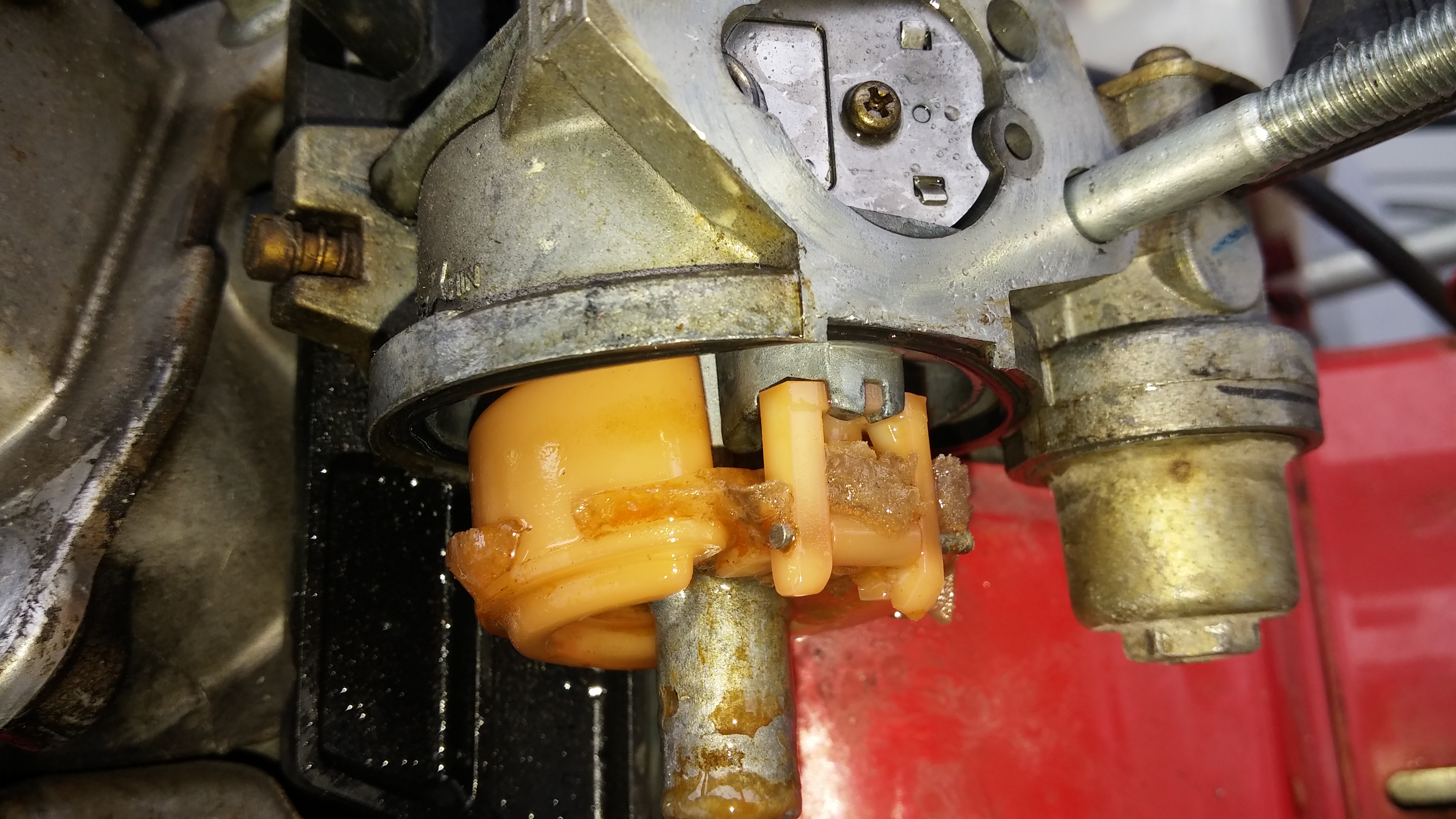

retningslinjene Skrevet 27. februar 2016 Skrevet 27. februar 2016 Hei! Får ikke start på fresen. Ser at gassern er tørr og at det ikke kommer bensin i flottørkammeret. Skal til å rense flottørkammeret og lurer på om jeg kan skru ut "main jeten" rense den og sette den på plass igjen, eller risikerer jeg at den ikke starter (lurer egentlig på om jeg ødelegger noen innstillinger på gassern ved å ta ut main jet?) Den starter hvis jeg tømmer litt bensin i selve gassern og fyrer på startgass så det er ikke noe feil med tennpluggen. Hjeeelp....
sedsberg Skrevet 28. februar 2016 Skrevet 28. februar 2016 Er bare å skru ut. Er ingen justering der. Du bør også ta ut flottøren og rengjøre nåla og nålesetet til den. Tetter det seg der vil du ikke få bensin inn i gasseren. Ligger det rusk der vil den ikke tette og forgasseren vil renne over.
retningslinjene Skrevet 28. februar 2016 Forfatter Skrevet 28. februar 2016 (endret) Er bare å skru ut. Er ingen justering der. Du bør også ta ut flottøren og rengjøre nåla og nålesetet til den. Tetter det seg der vil du ikke få bensin inn i gasseren. Ligger det rusk der vil den ikke tette og forgasseren vil renne over.Flottøren og nåla sitter på en måte i hverandre så jeg tenkte å raske ut alt... Takk for raskt svar Håper den starter etter rens i morra! Endret 28. februar 2016 av retningslinjene

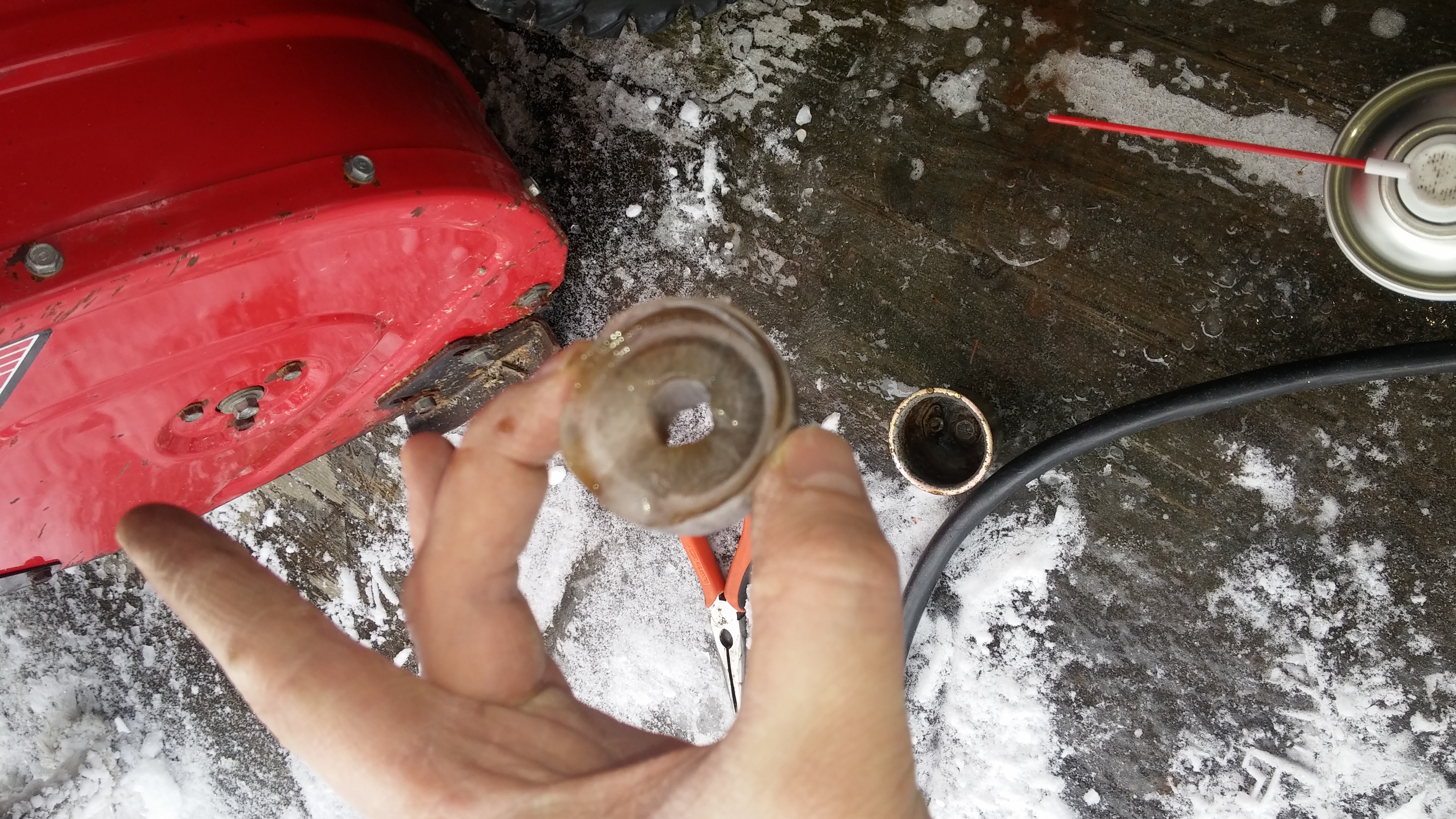

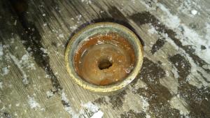

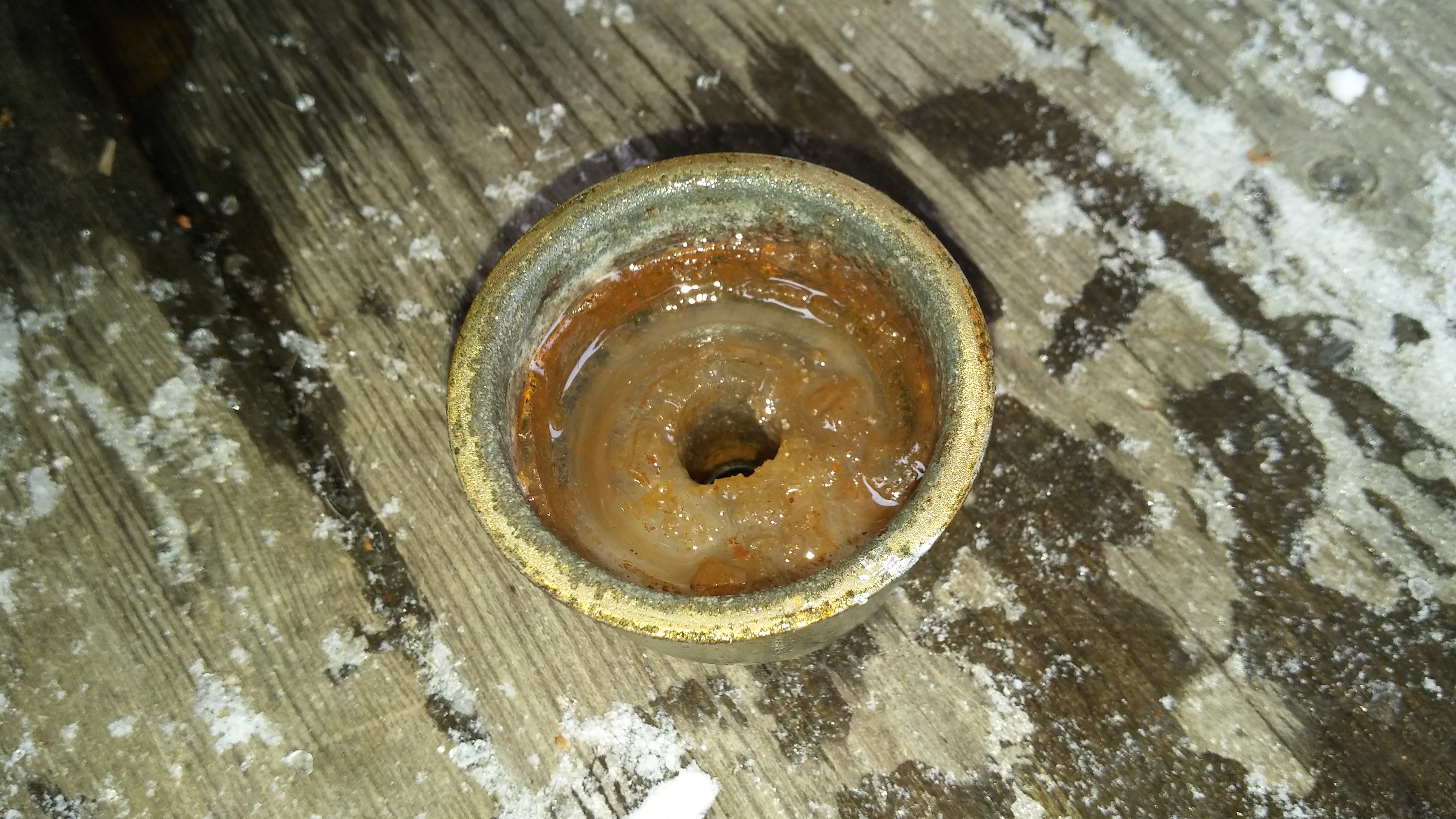

retningslinjene Skrevet 28. februar 2016 Forfatter Skrevet 28. februar 2016 (endret) Nå har jeg rensa gassern og fant ut at den var full av is. (dette er en fres som står på hytta og blir lite brukt) Starta på første drag etter avtining og rens av main jet og flottør. Eneste problemet nå er at den lekker no jævlig bensin når jeg skrur på krana. Mulig en pakning som er morken? Kan det være nåla til flottør som har mistet sin funksjon? Fresen går veldig fint uten noe ujevn gange... Endret 28. februar 2016 av retningslinjene 1
sedsberg Skrevet 28. februar 2016 Skrevet 28. februar 2016 Sjekk flottørnåla og setet som den presser imot når forgasseren er full. Skal bare en bitteliten partikkel til. Det er også en pakning mellom flottørkammer og forgasser som kan lekke. Eller det kan hende du rett og slett trenger et overhalings-sett. Sjekk også at det ikke er vann eller bensin inni flottøren.
