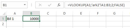

Det enkleste er FINN.RAD eller VLOOKUP. Lag en liste på et annet ark eller hvor du måtte ønske.

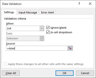

Marker Bil-cellene og definer et navn for området enten ved høyreklikk eller ved å skrive det inn i boksen øverst til venstre.
Sett inn billisten din der du måtte ønske via Data > Data validation
Deretter bruker du FINN.RAD eller VLOOKUP og refererer til cellen med dropdown-lista di.
=VLOOKUP(A1;'ark2'!A1:B3;2;FALSE)
A1 = dropdown-liste
'ark2'!A1:B3 = størrelsen på matrisen din fra øverst til venstre til nederst til høyre (Bil 1 til 1000000)
2 = hvilken kolonne i matrisen du vil hente data fra. Kolonne #1 er i dette tilfellet Bil-cellene og kolonne 2 er verdiene.
FALSE = søker etter den nøyaktige verdien du har valgt i dropdown-lista.
Denne celleverdien kan så brukes i andre formler slik du ønsket.

Wow, tusen takk :D Det fungerte akkurat slik jeg ønsket! :)
