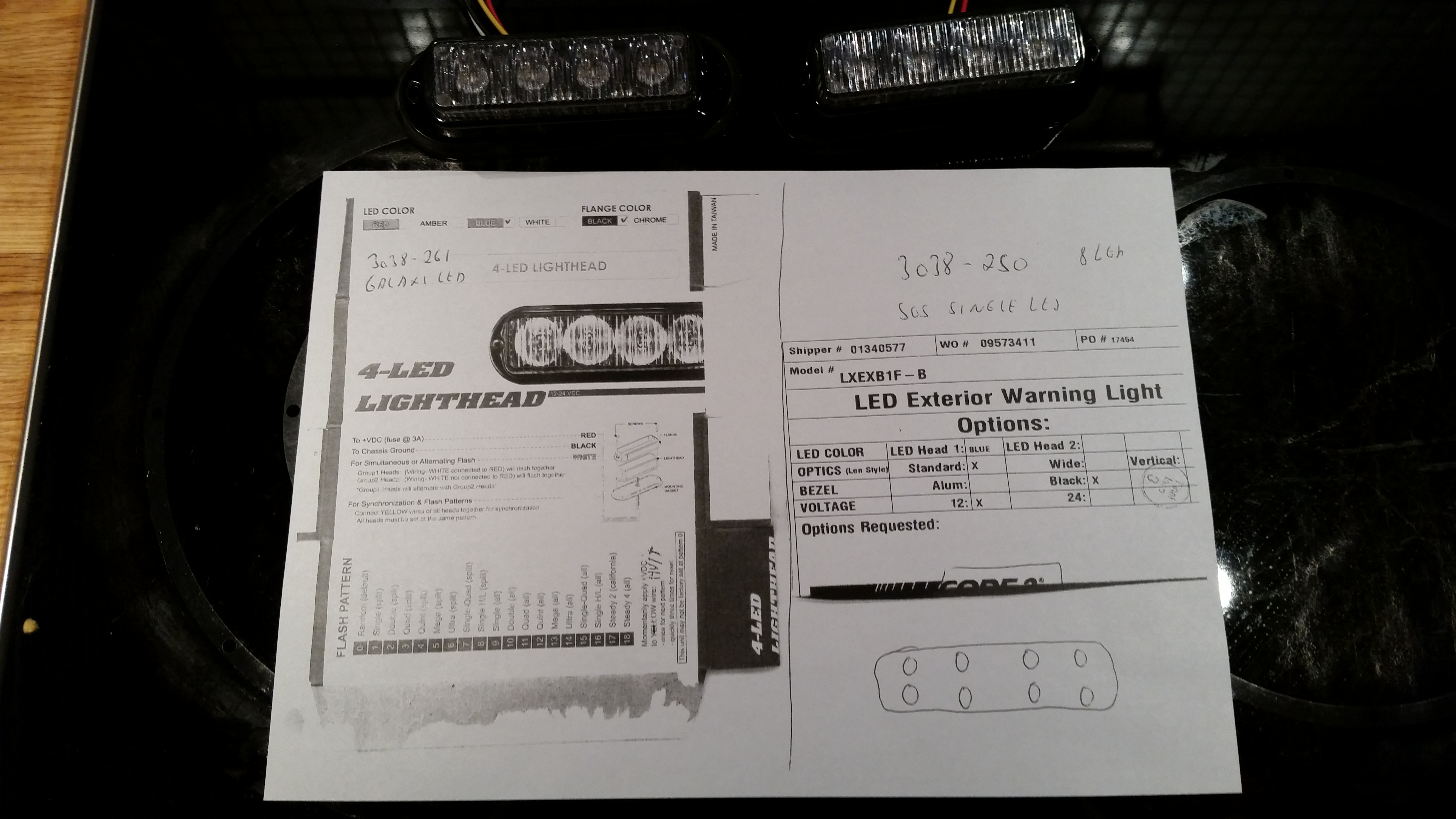

Footy Skrevet 24. februar 2016 Skrevet 24. februar 2016 Har skrudd sammen seng til sønnen som ville ha politiseng, i den forbindelse har jeg skaffet noen blålys som egentlig er ment til å plasseres i grillen til en ambulanse... kommer til å bli så mye lys at det er skummelt... Vanligvis kobles jo detta til batteriet i bilen, så egen driver er jo ikke nødvendig. Som dere ser på teksten på bildet (ca på midten ventre side) så står det at de vanligvis foransikres med en 3amp sikring... så... 3000mA... x2....6000mA dæven... blir diskolys detta! Noen som har noen gode tips hvordan driver for dette.... på budsjett... takker!
Footy Skrevet 24. februar 2016 Forfatter Skrevet 24. februar 2016 Så vidt jeg ser så duger denne... noen protester? http://nordic-led.no/produkt/200w-led-12v-power-supply/
toreae Skrevet 25. februar 2016 Skrevet 25. februar 2016 Får ikke mye info ut av bildet.. Er LED-lampene 12V så har disse innebygd driver, og 12V stømforsyning med nok ampere er det som skal til. Den du linker til i post 2 bør gjøre nytten. Siden LED-lampene er 12V er det mulig de kan drives fra batteri og alt fra ca 11V til 14,5V bør gjøre susen.
