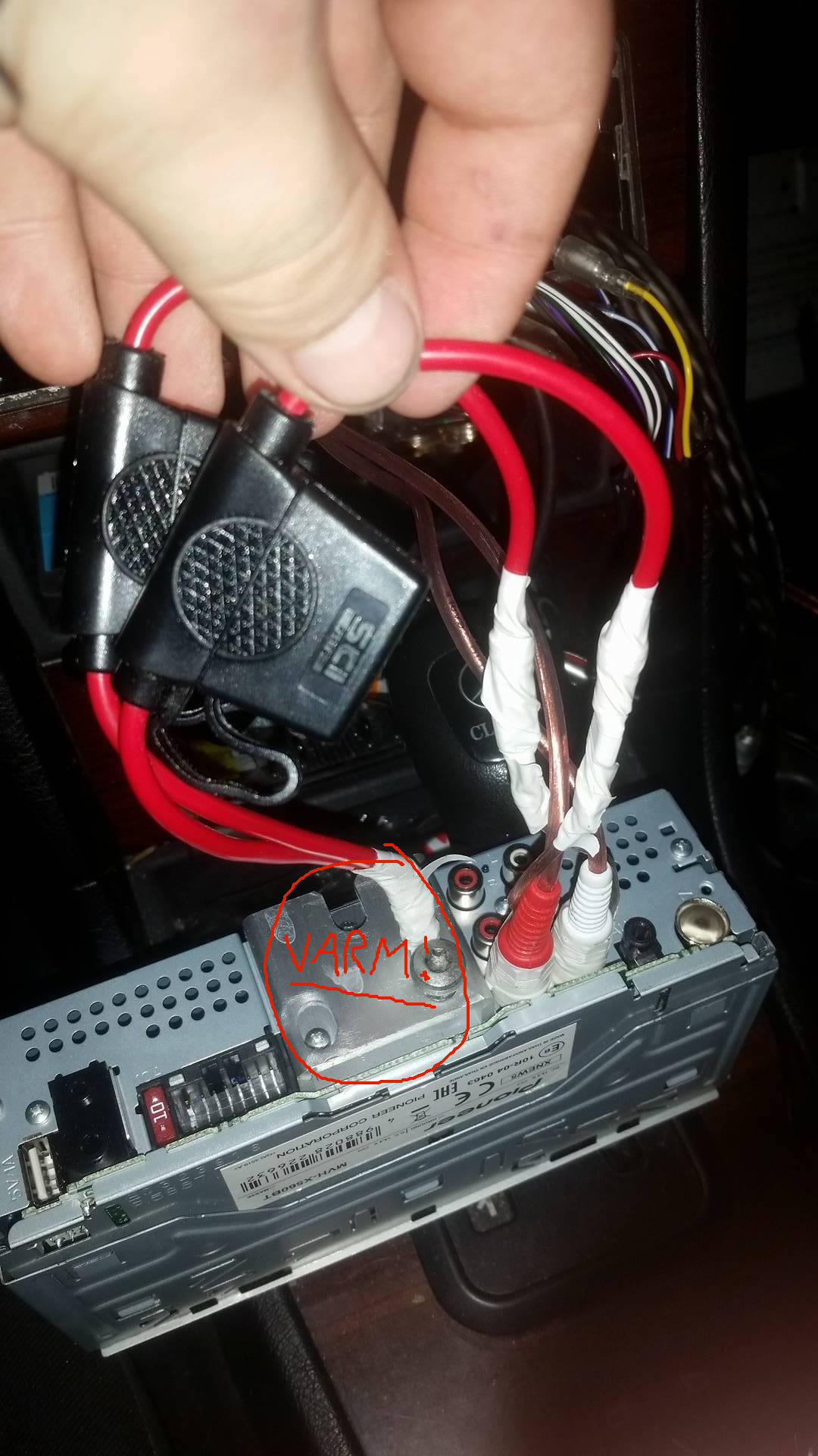

Pipelyd i anlegget når bilen går.
Håkonv
Den skruen gjekk rett i chassis, men vart fortsatt varmt :/
Prøva ein annan plass no.
Ka eg ska gjer dersom det ikkje funka?
Plassen jeg har jordet på spilleren, rca-spiller chassis. Kan det ha noke å sei? Hvor det er jordet kan du sikkert sjå på eit bilde som allerede ligg ute her.
Med det nye jordingspunktet blir den ikkje like varm like fort som før. Har prøvd med litt under halv volume ei stund, blir ikkje varmere enn man klarer å ta borti, å holde handa der en stund
Har du mulighet til å få testa med et galvanisk skille på RCA-kabelen?
Edit: Det er ikke bare varmen fra kjøleelementet bak på spilleren som sprer seg via jordingskabelen til RCA-pluggene?

Farklare litt nermare? Kjøleelement? Du har bilde av spilleren...

Det innringende området vil mest sansynlig bli varmt uansett pga. kjøling av spilleren. Dette er normalt.
Det jeg er redd for er at det går strøm gjennom jord i signalkabelen. Et galvanisk skille vil sperre for denne strømmen og kun slippe gjennom lydsignalet.
Du kan også ta ut begge sikringene du monterte og måle strøm i en av soklene for å sjekke om det går strøm der. (Mens spilleren er i gang og spiller musikk).
Jeg ville også brukt mye mindre sikringer. Kanskje bare et par hundre mA.

Kan dinna kjøling greia på spilleren bli så varm at du kan brenne deg på det?
Den kan, men skulle ikke tro det. Dog ikke så veldig usansynlig.
Spilleren kan trekke opp til 10A. Dvs. rundt 120-140 watt. Til sammenligning får du loddebolter på 40 watt.

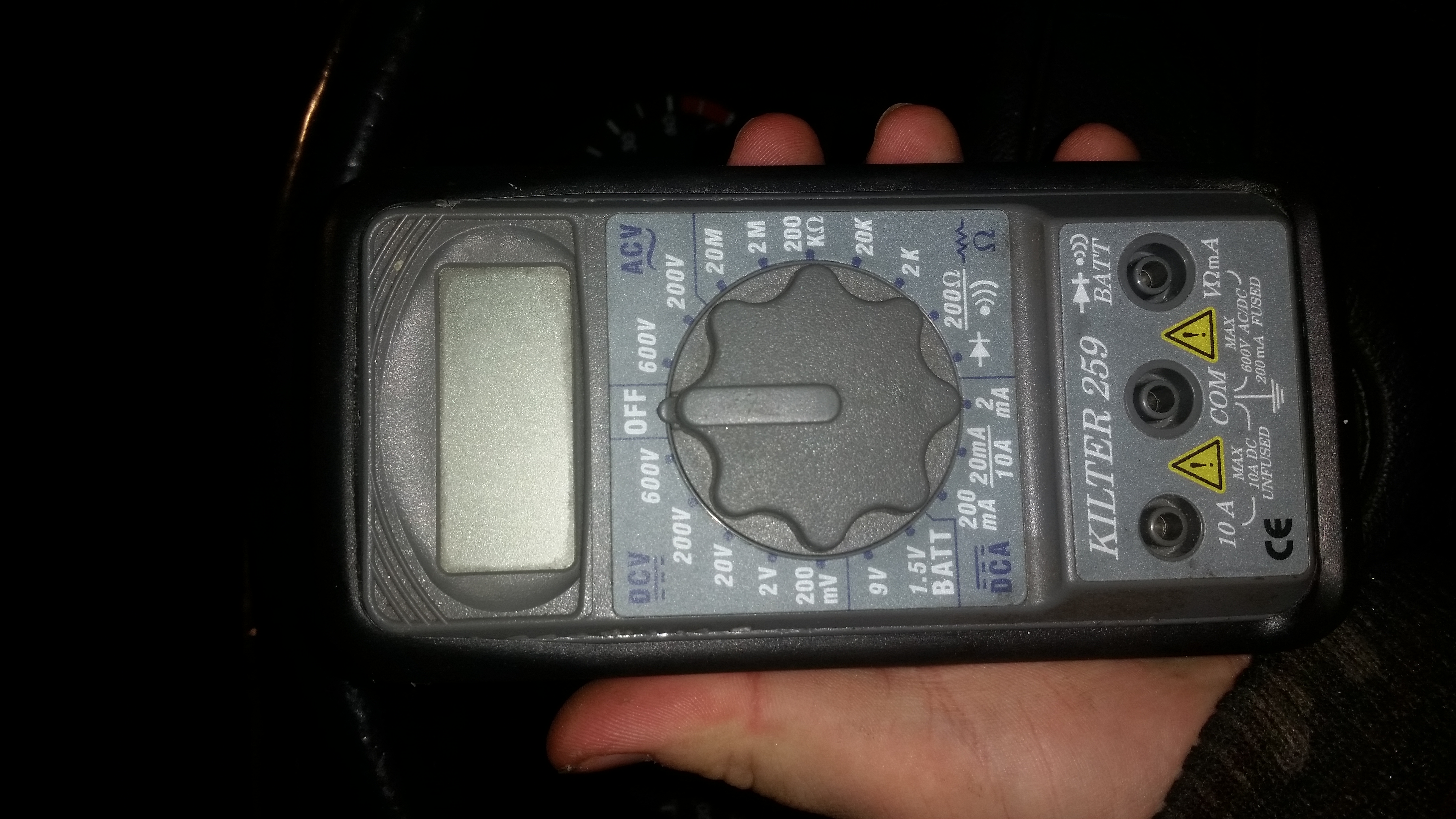

Har dette multimeteret. Ikkje det beste, men det he funka til no. Korleis måle jeg strøm med det? Hva skal det stå på? I hvilket hull skal rød ledning, og hvor skal svart ledning?
Du kan ikke bare pirke tilfeldig borti steder med strøm og få lys. Du må ha en viss spenning samt referanse (pluss og minus).
Sett sort probe i COM og rød probe i 10A. Vri bryteren til 10A (20mA/10A). Ta ut begge sikringene du koblet til og stikk probene i én av de. En på hvert kontaktpunkt i sokkelen. Med anlegget på og musikk/lyden i gang skal du måle 0A.

De blei målt 0A
Så det er kun varme fra spilleren? Men ekje det brannfarlig at det e so varmt at du brenne deg på det da? Å vatn dampa vekk fort...
