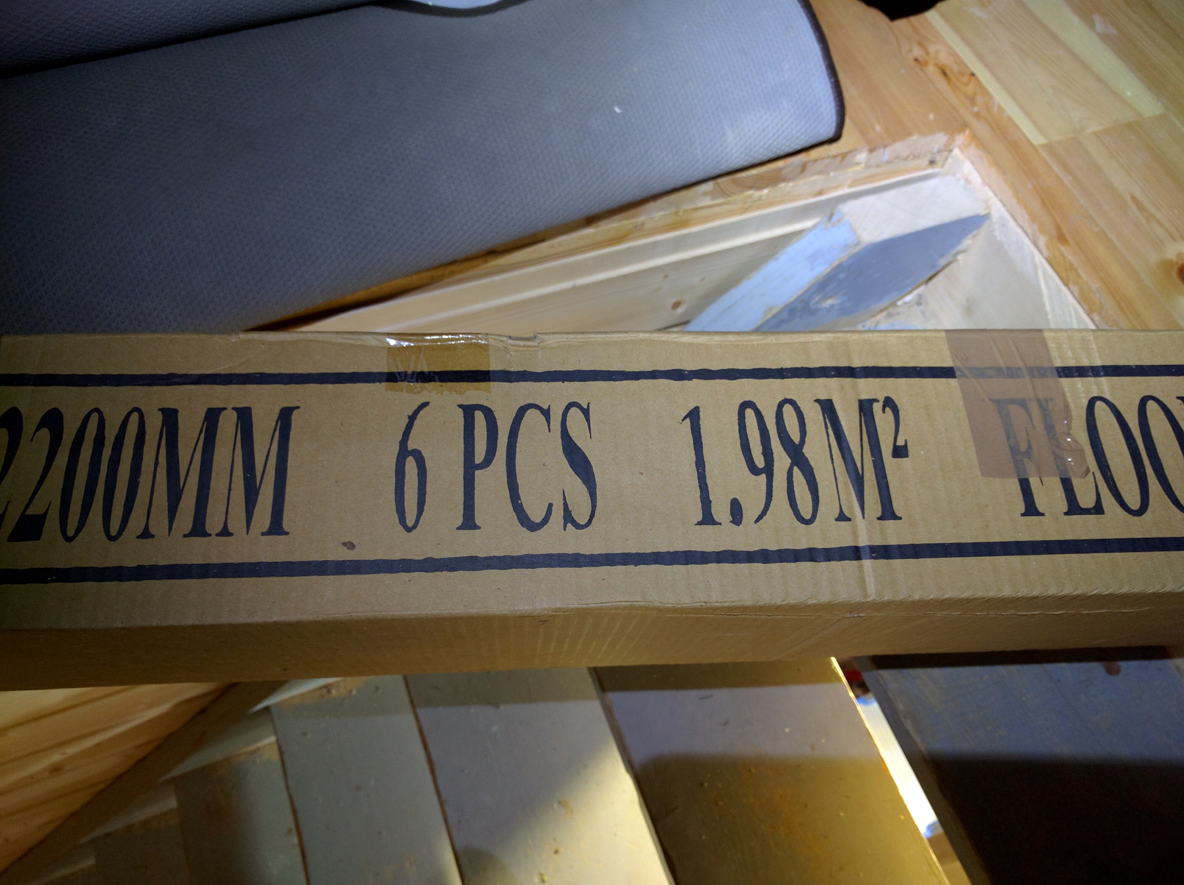

Vi skal kanskje bygge ut stuen. I den forbindelse er det ett sterkt ønske fra *kremt* fruen *kremt* at gulvet blir likt i nydelen som gammeldelen av stuen.

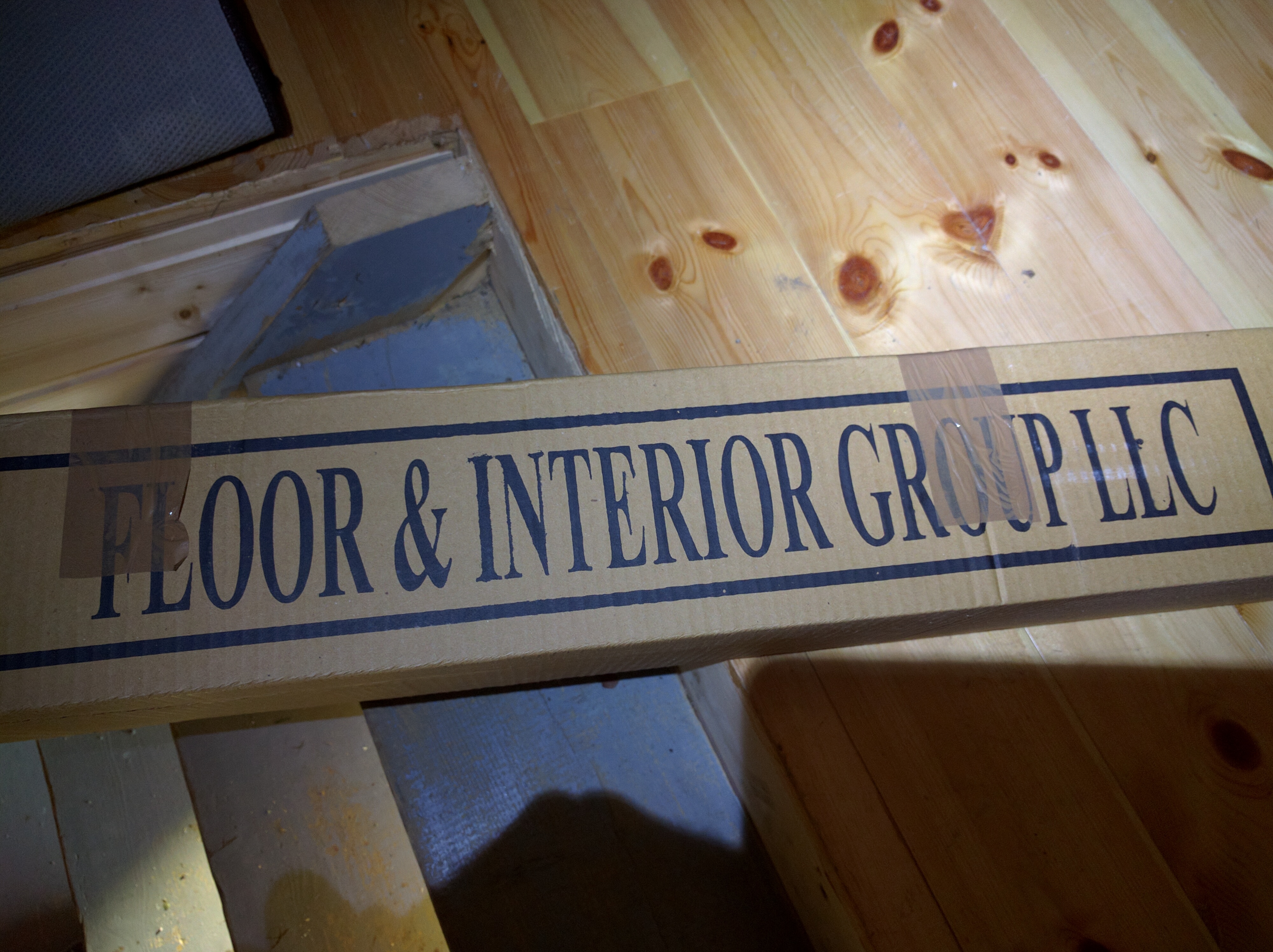

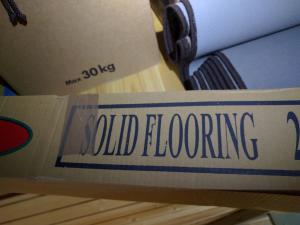

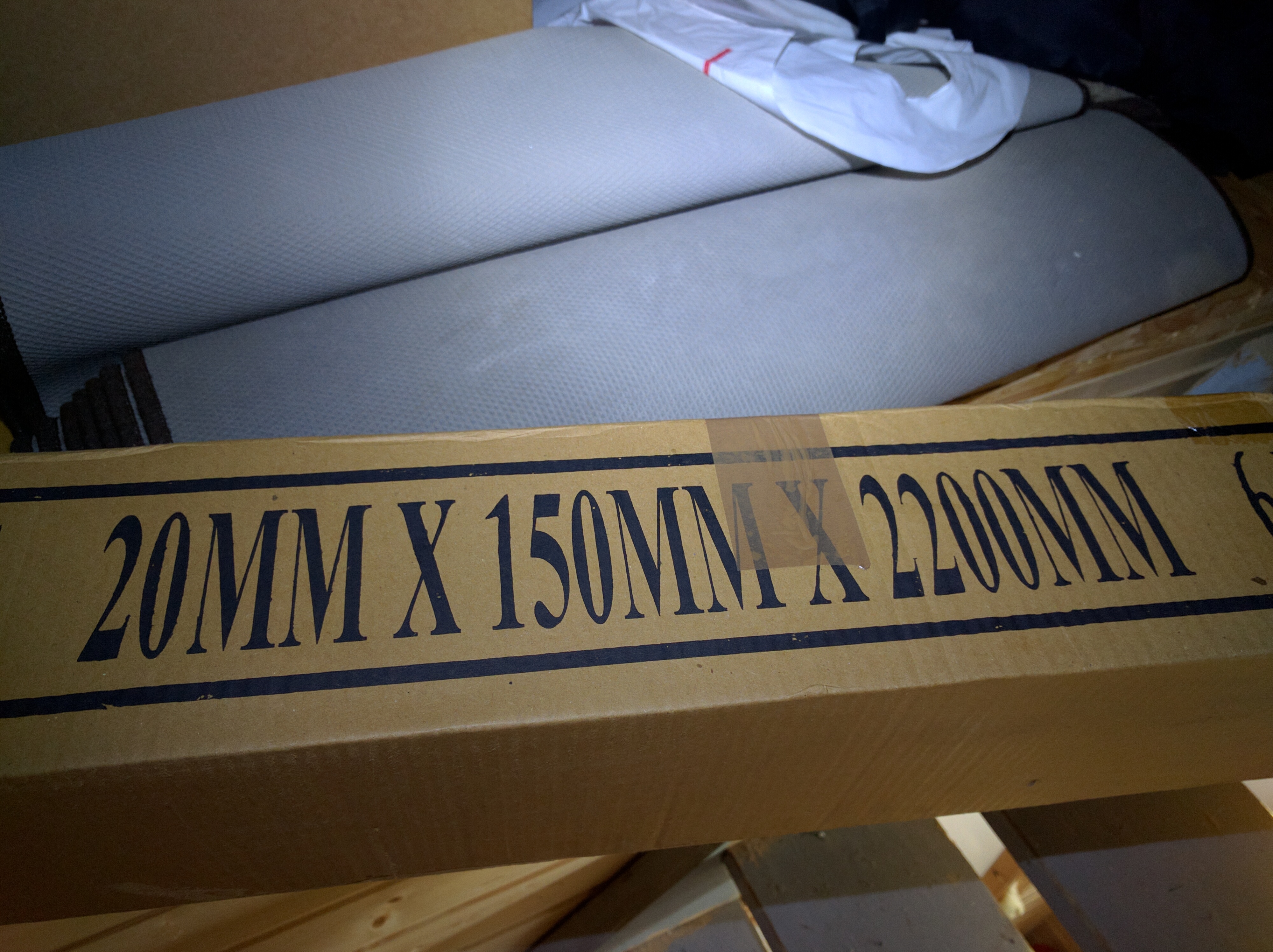

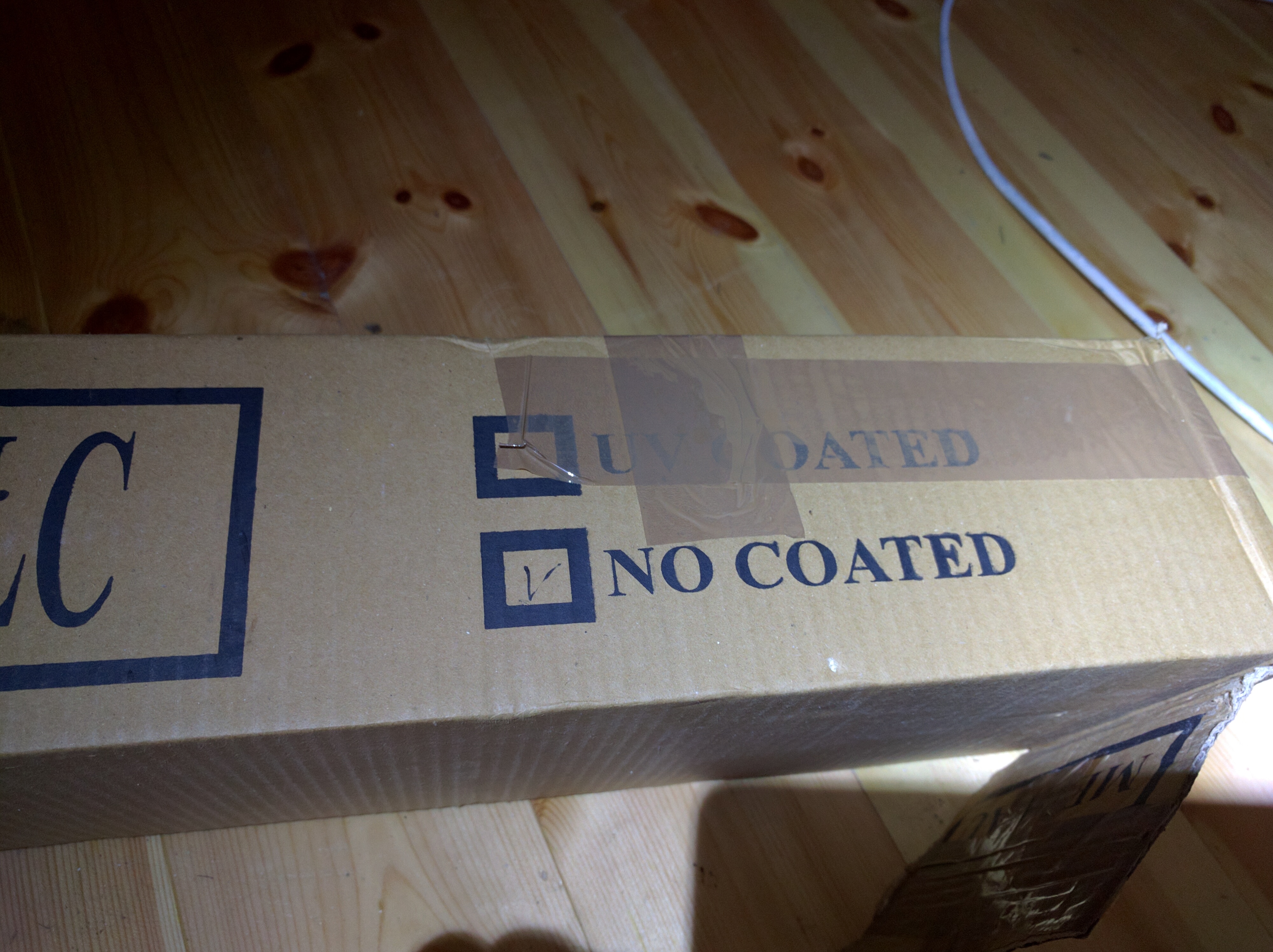

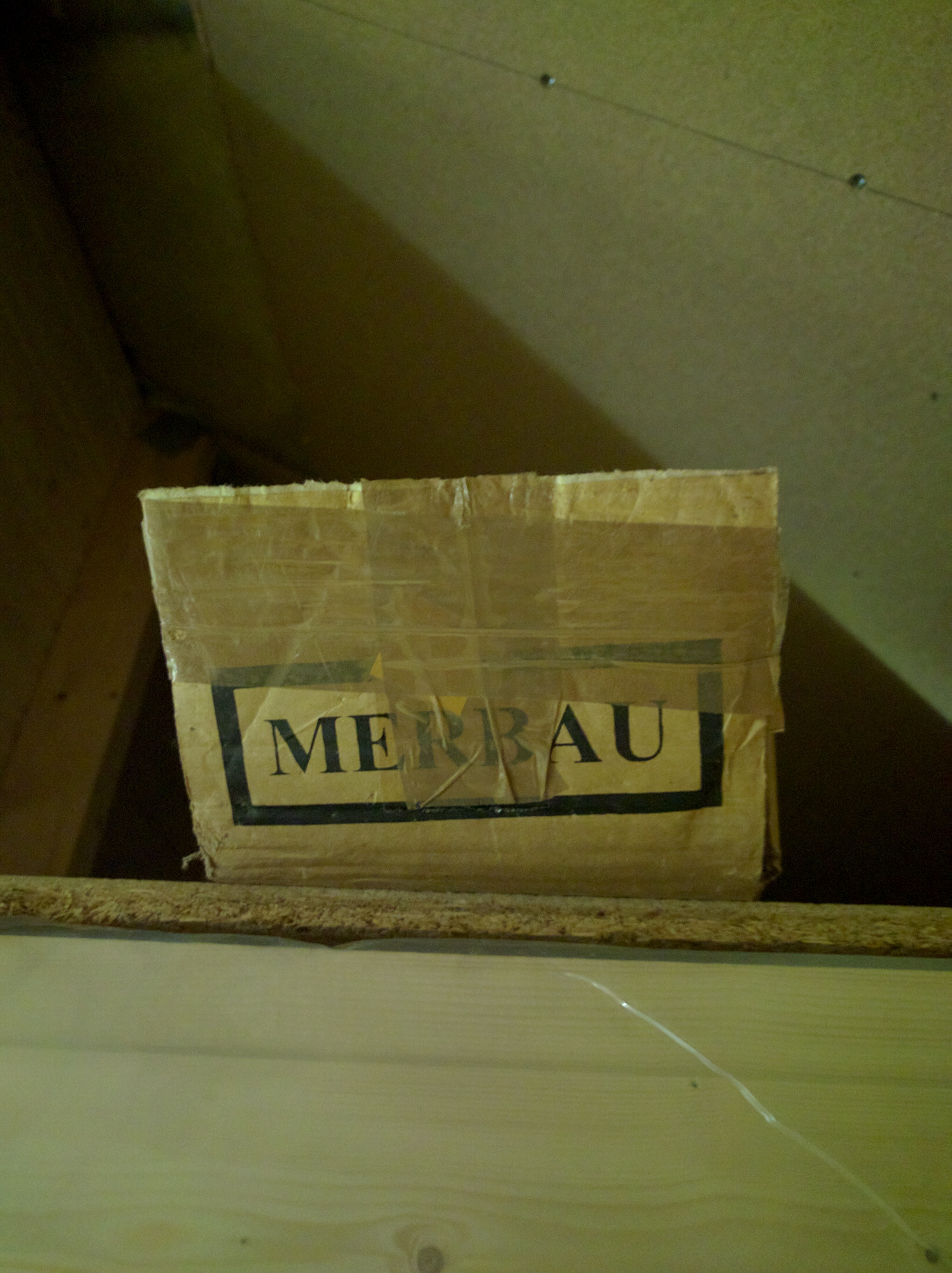

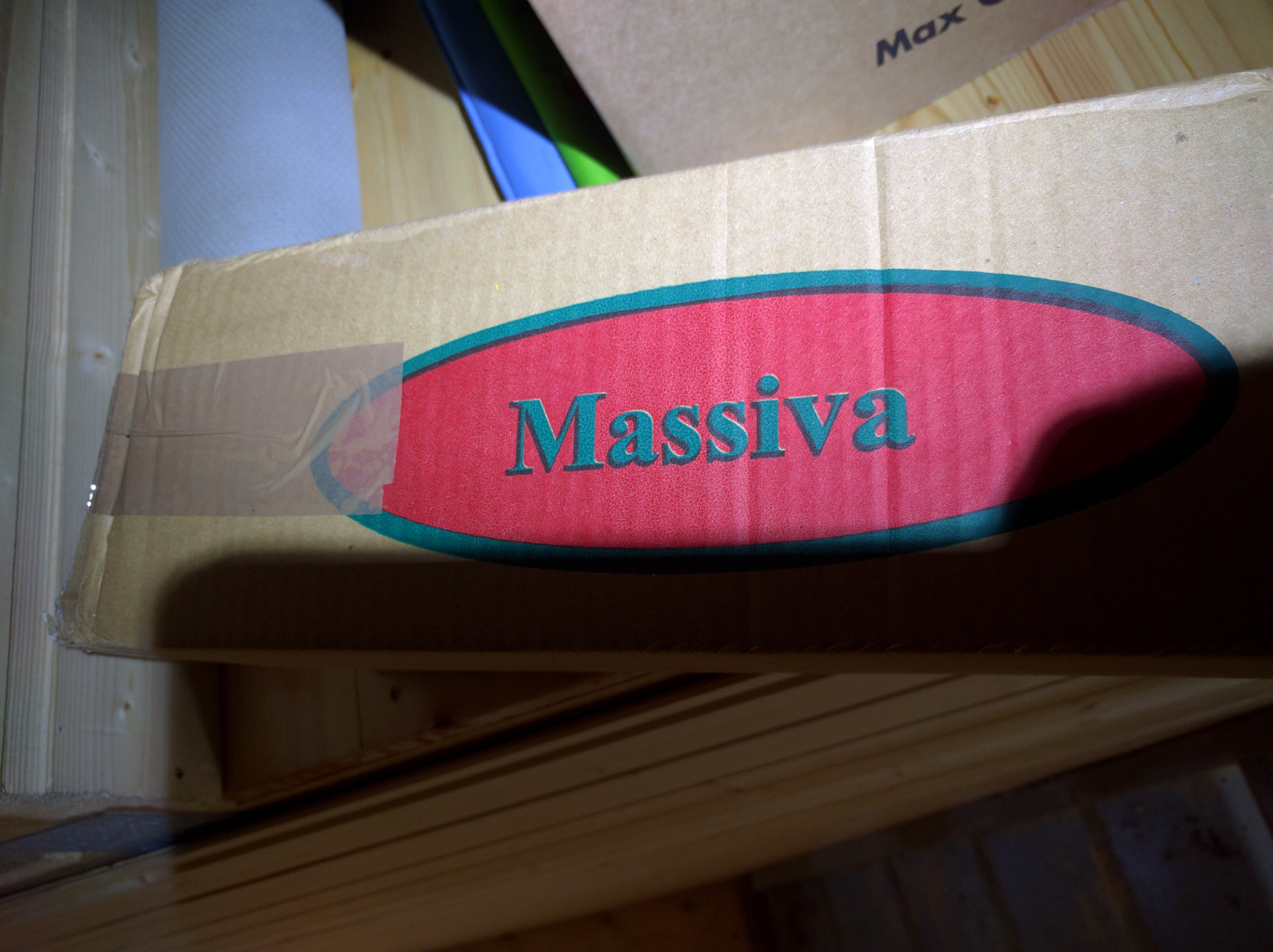

Jeg står da ovenfor en nermest umulig oppgave. Jeg trenger 33m^2 av noe som heter Merbau.
Jeg fant en gammel pakke på loftet med spesifikasjoner. Noen som har sett dette? Eller vet hvilken forhandler som har det? Jeg kan tilogmed vurdere å kjøpe det brukt, slik at jeg kan slipe ned hele etasjen for å få det likt.
post-69923-0-04754200-1454927354_thumb.jpgpost-69923-0-62186600-1454927363_thumb.jpgpost-69923-0-35819900-1454927369_thumb.jpgpost-69923-0-17945700-1454927374_thumb.jpgpost-69923-0-48675600-1454927378_thumb.jpgpost-69923-0-85503900-1454927383_thumb.jpgpost-69923-0-99701600-1454927387_thumb.jpg
Merbau er en tresort som gir en ganske gyllen, mørk farge, ofte med en anelse rødtone. Kan i mange tilfeller minne om kirsebærtre.
De fleste produsenter av parkett har Merbau i sitt soriment, så jeg ville tatt runden til de byggvarehusene du har i nærheten for å lete opp det som kommer nærmest det du har fra før.
TS. Fruer er noe dritt, når de kommer med sine krav til utseende i bygg. :)
Selv om du finner denne typen treverk og sliper ned det eksisterende gulvet, må du regne med noe fargforskjell. Grunnet alder og et annet parti av tresorten. Og med så tynne gulvbord (som 20 mm tykkelse), så har en i beste fall maks 2 forsiktige slipinger. Og det kan være greit å ha mest mulig treverk, for mulige fremtidige skader. Og desto tynnere gulvet blir, desto større sjans er det for at bordene "slår seg"/kuver. Kansje spore opp produsenten og høre med dem.
Da er det bedre å bassere seg på at det BLIR fargeforskjell, enten med samme type bord, eller en helt annen tresort og ikke slipe. Et annet alternativ er jo, å bekoste nytt gulv over det hele.
