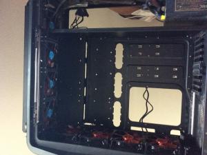

Det ble dessverre ikke plass til USB og lydutgang foran, så jeg tar likegodt og dropper det siden jeg har 10 USB utganger bak på hovedkortet. Men det kan hende at jeg får noen ideer som gjør at det kommer med allikevel.
Som du se så er det bare ca 20 mm mellom hullene til kontaktene og selve radiatoren

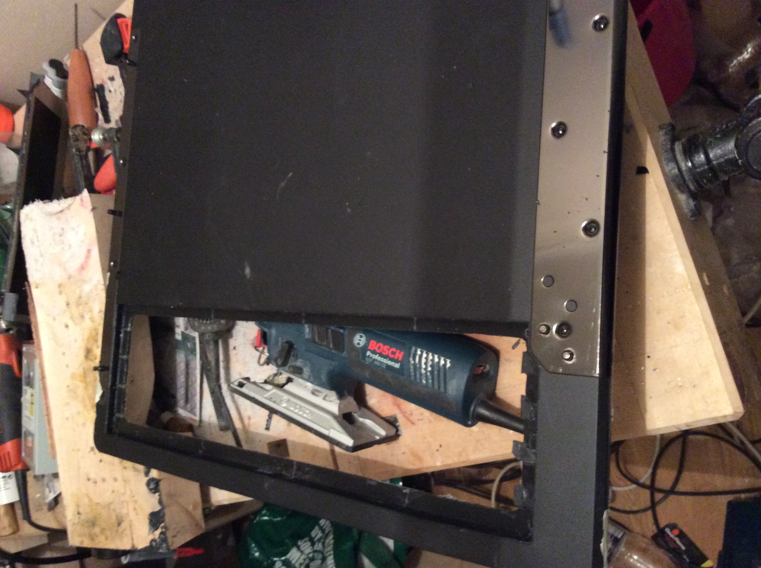

Så er USB og lyd panelet fjernet til fordel med litt gitter.
Fant ut at det gikk best å bruke en vanlig kniv for å fjerne plasten.
Har fått lakkert delene også.

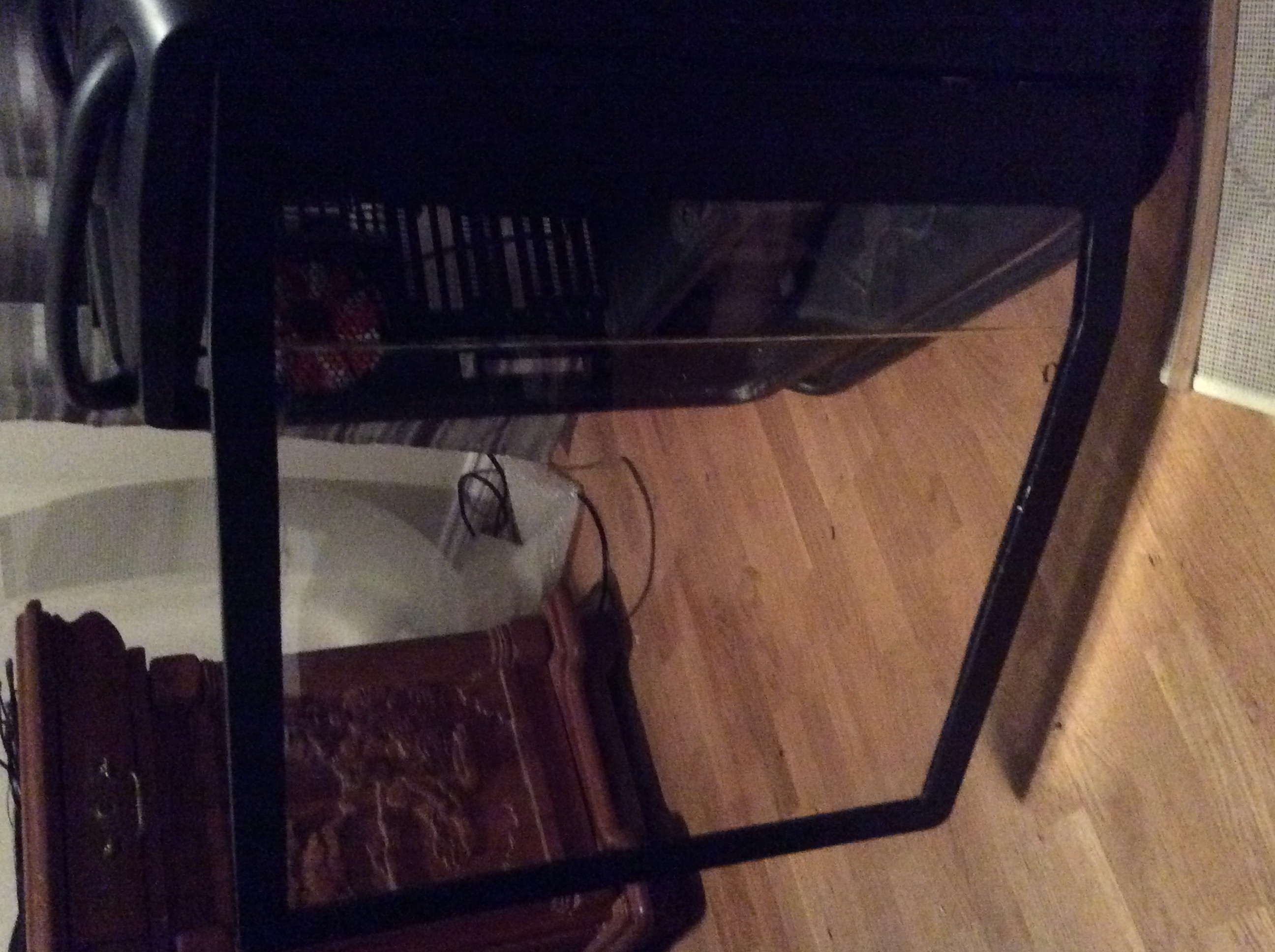

Holder nå på,å fester lexanplaten som skal bli vindu i døren med litt akryl. Har fått bøyd plata hos en blikkenslager.

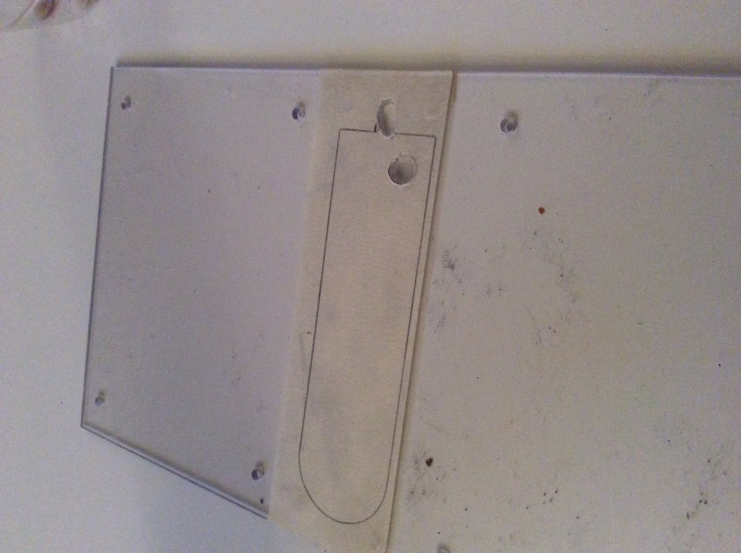

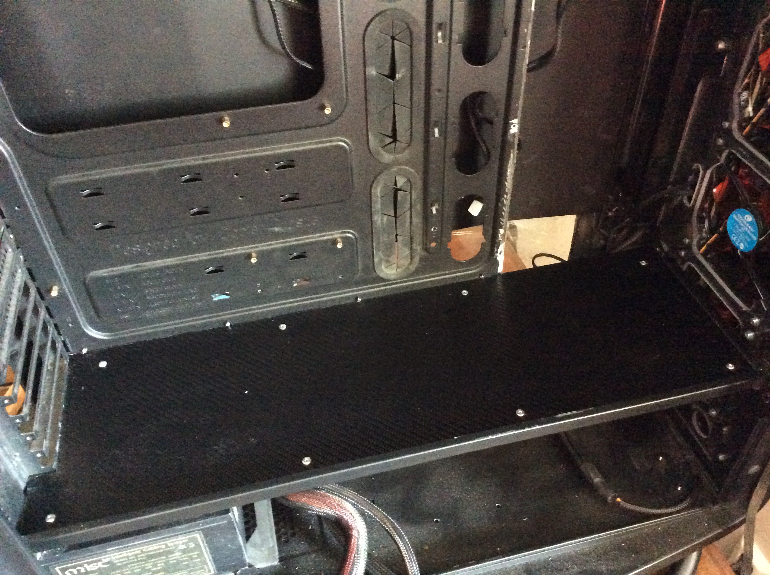

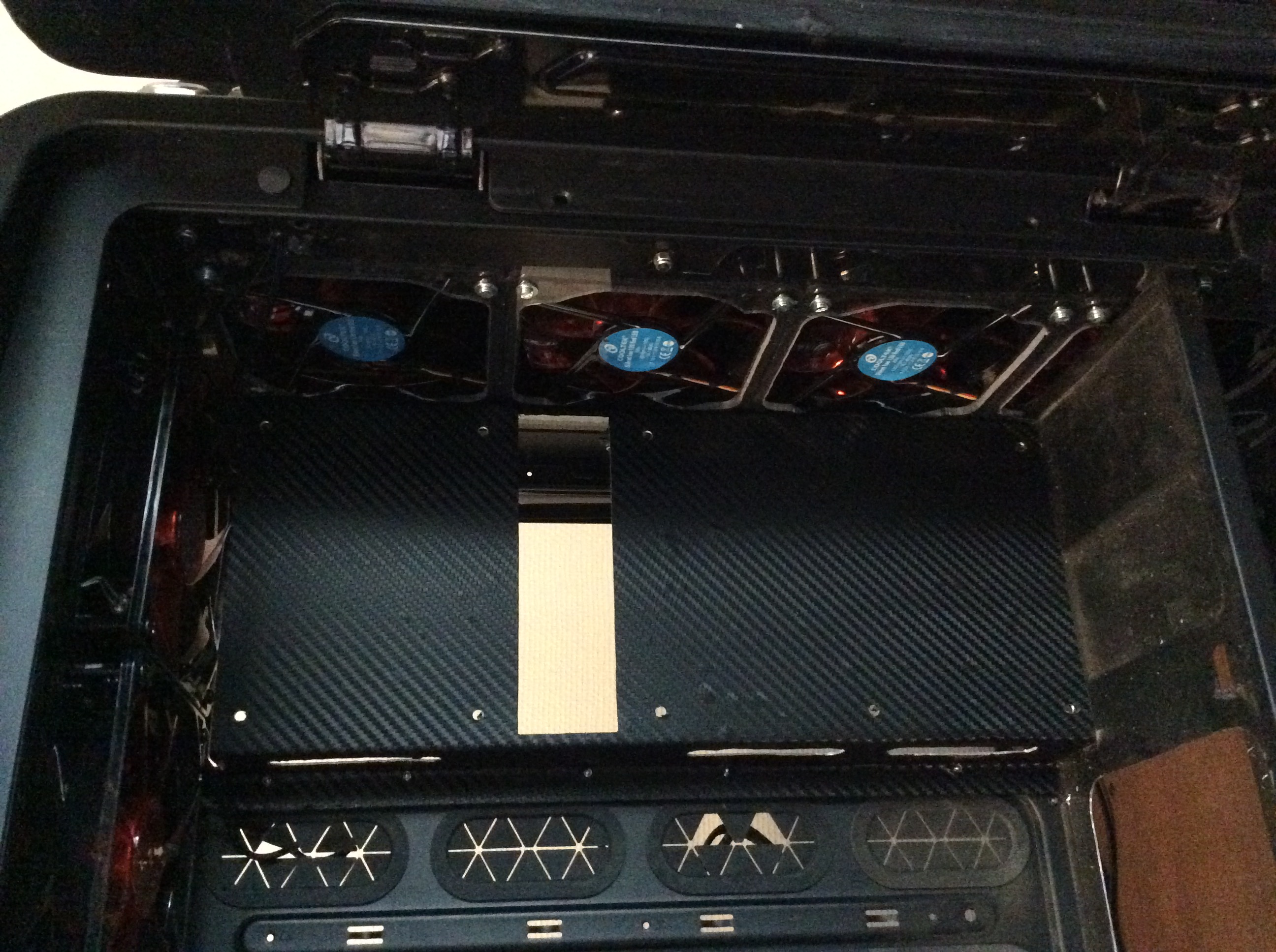

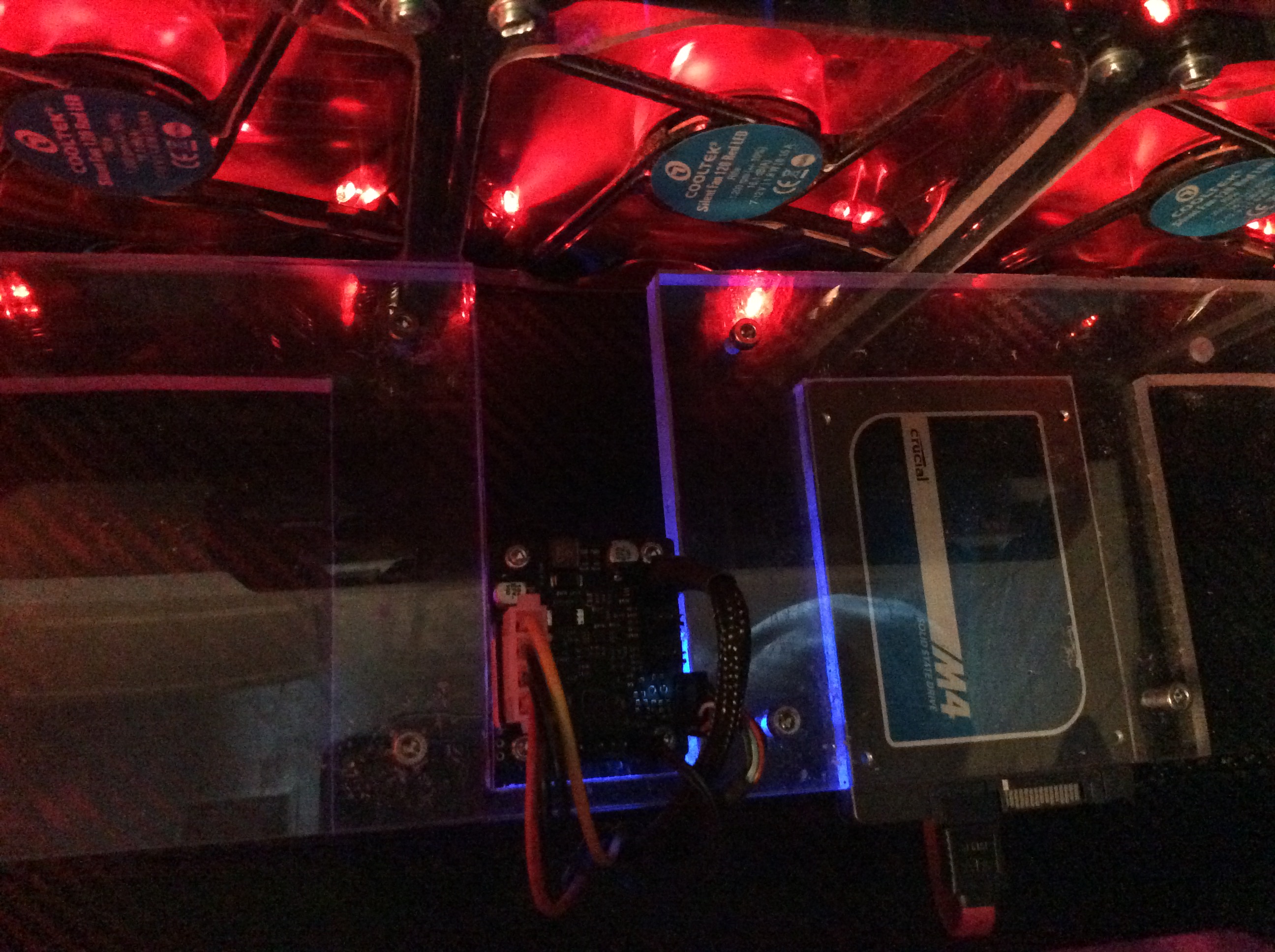

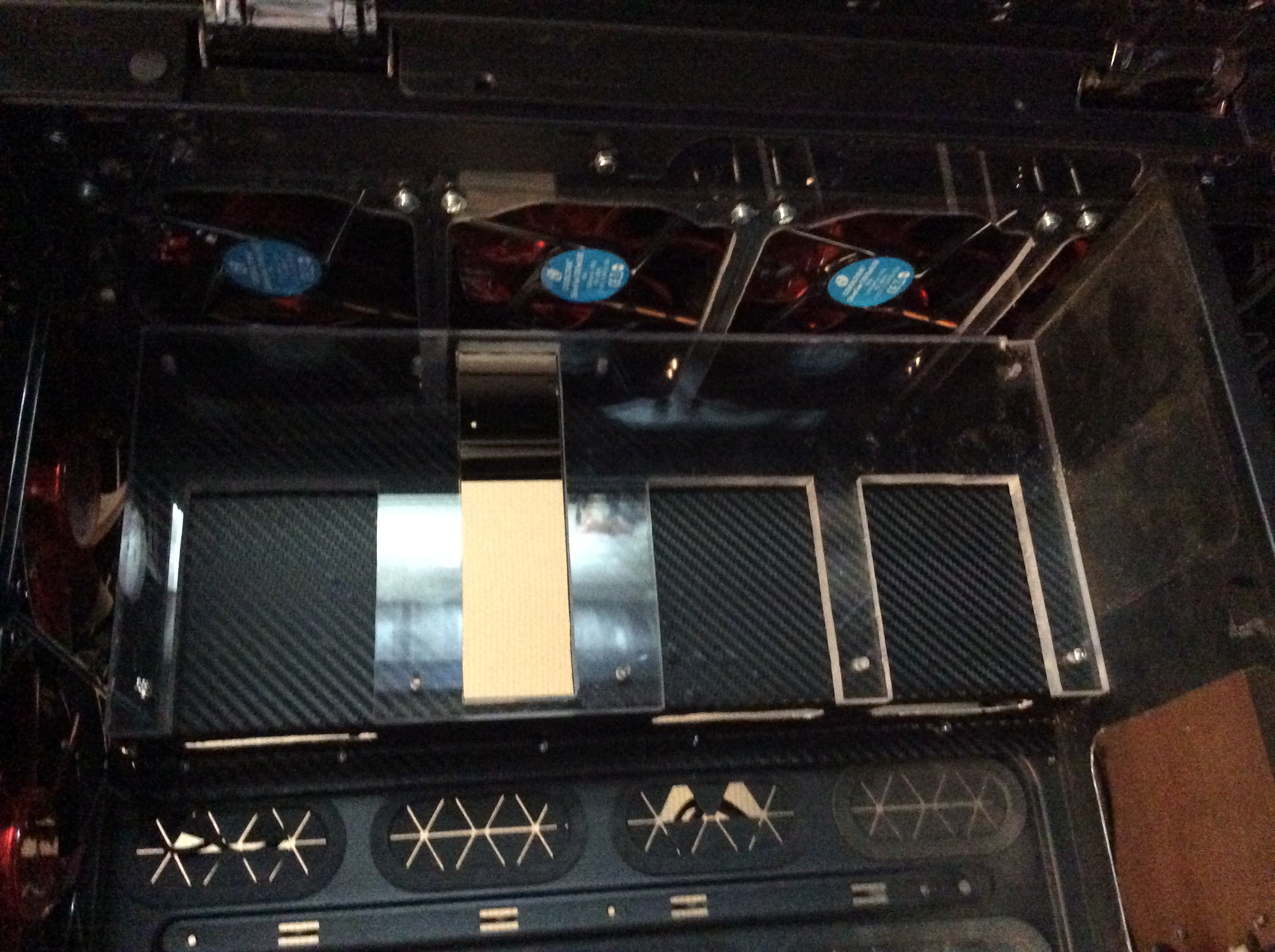

Det jeg holder med på nå er platen til HDD festene og pumpestyringen. Det er en plate i aluminium 1 mm tykk. Den skal kles med karbonfiberfilm.
post-351316-0-58917300-1456773438_thumb.jpeg post-351316-0-56806200-1456773449_thumb.jpeg

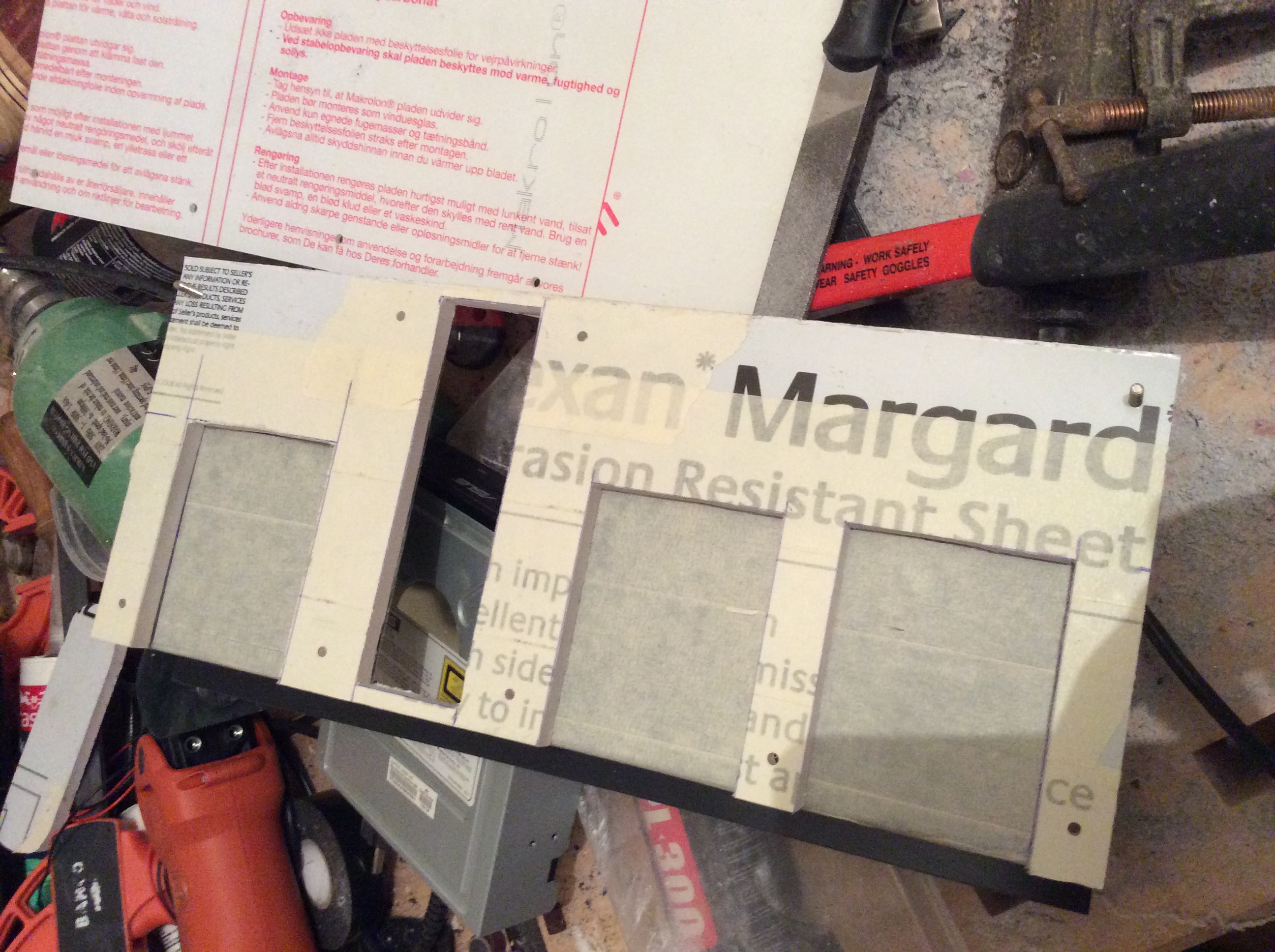

Det kommer en 10 mm plexiplate oppå for å lage lommer til HDD drev.
På toppen kommer en 3 mm lexanplate for å holde alt på plass.
Dette er bestilt.
Endret av Woodcarving Reidar Eliassen
Ny update.
Fikk lexanplatene i dag, så da er det naturlig med en ny update.
Første ble allt merket opp og saget ut .
post-351316-0-65981900-1457010999_thumb.jpeg post-351316-0-65162400-1457011021_thumb.jpeg
Fikk også naglet platen fast med 3,3 mm nagler etter å ha kledd platen med film.

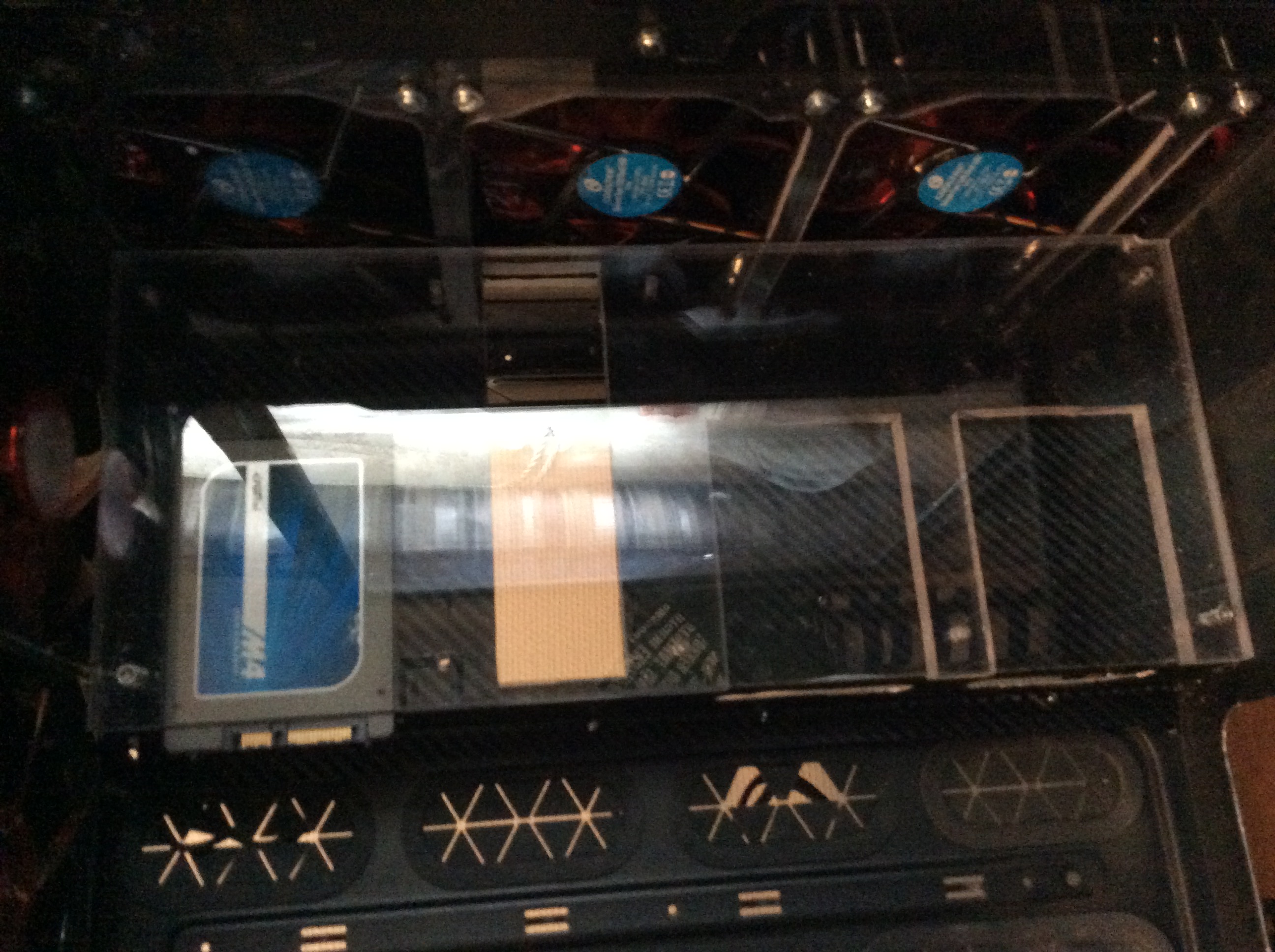

post-351316-0-75717100-1457011031_thumb.jpeg post-351316-0-82117800-1457011043_thumb.jpeg
Så nå se du hvordan SSD diskene blir festet,.
Skal nå begynne å sage ut den andre døren.
Bare simpelthen elsker lexan. Den er utrolig fin å jobbe med selv om den koster mer enn Plexi.

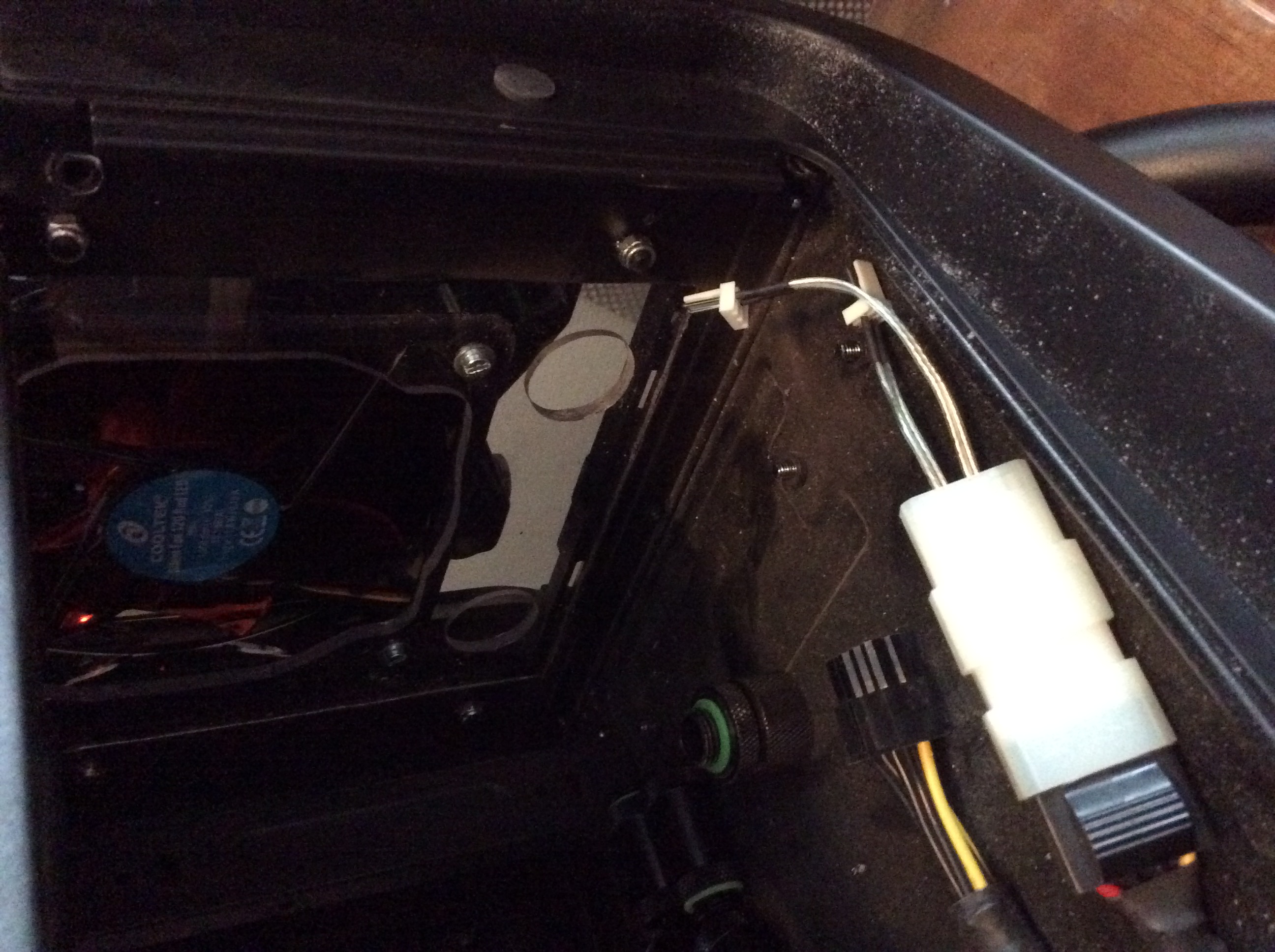

Da et den siste delen på plass.

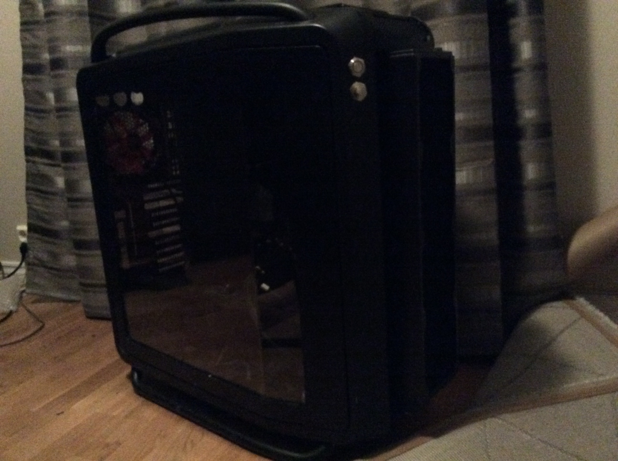

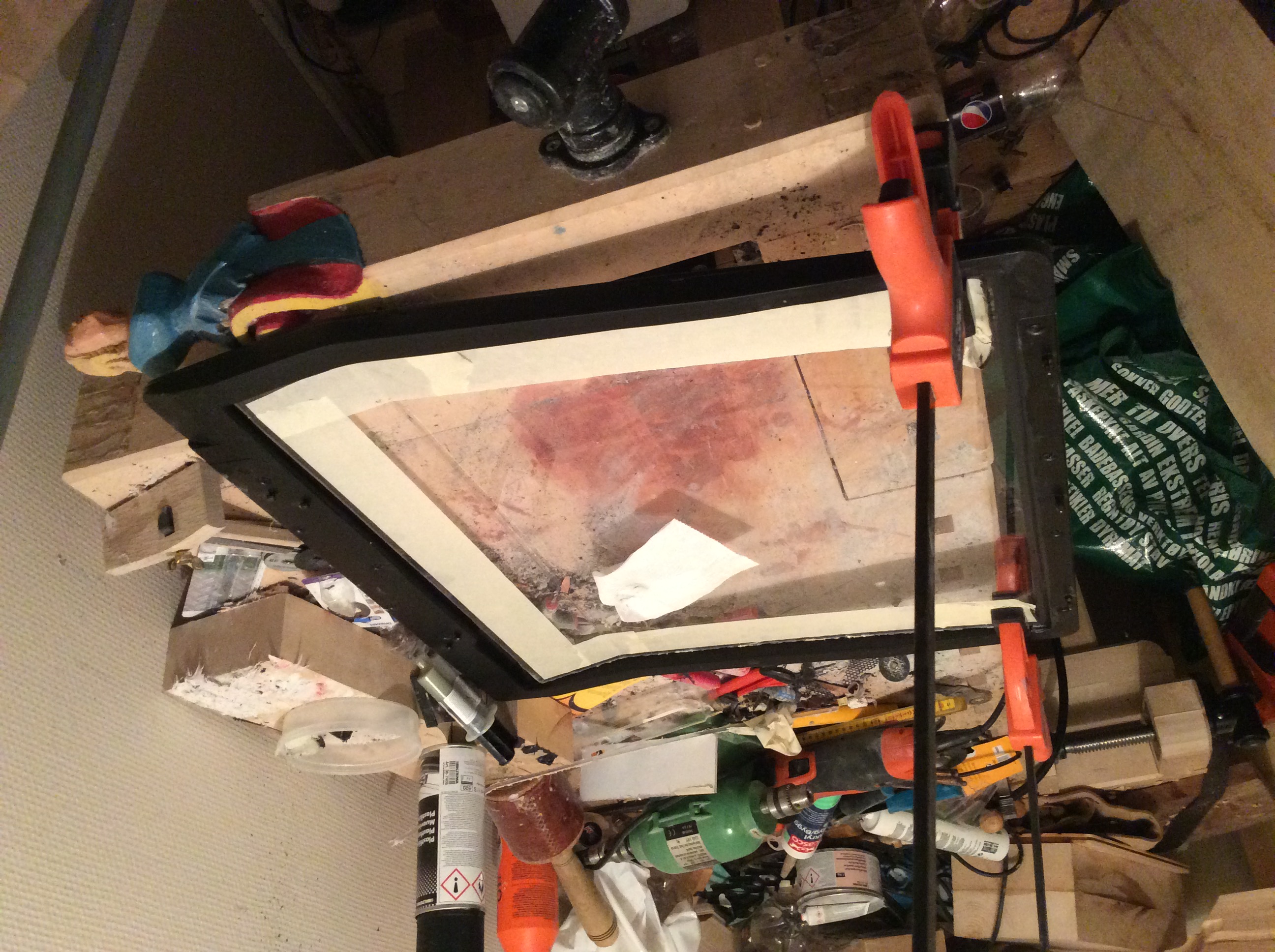

Fikk kappet ferdig og limt og fuget ferdig vinduet på bakdøren i går
post-351316-0-69278400-1457262713_thumb.jpeg post-351316-0-24720000-1457262723_thumb.jpeg
Så nå sier jeg meg ferdig med de store ombyggingene av kabinettet. Så det neste er montering av kjølesystemet og monteringen av hardwaren.

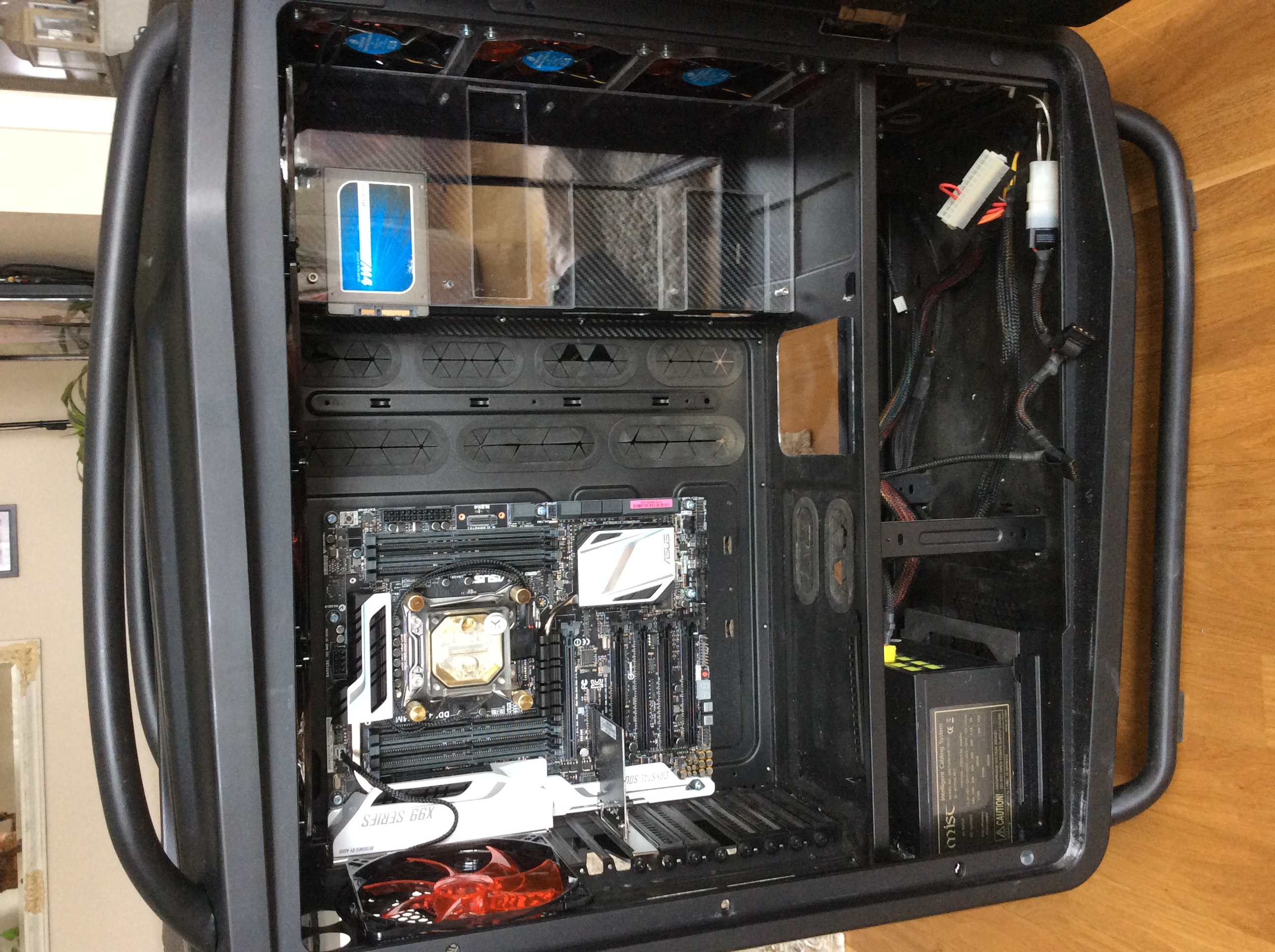

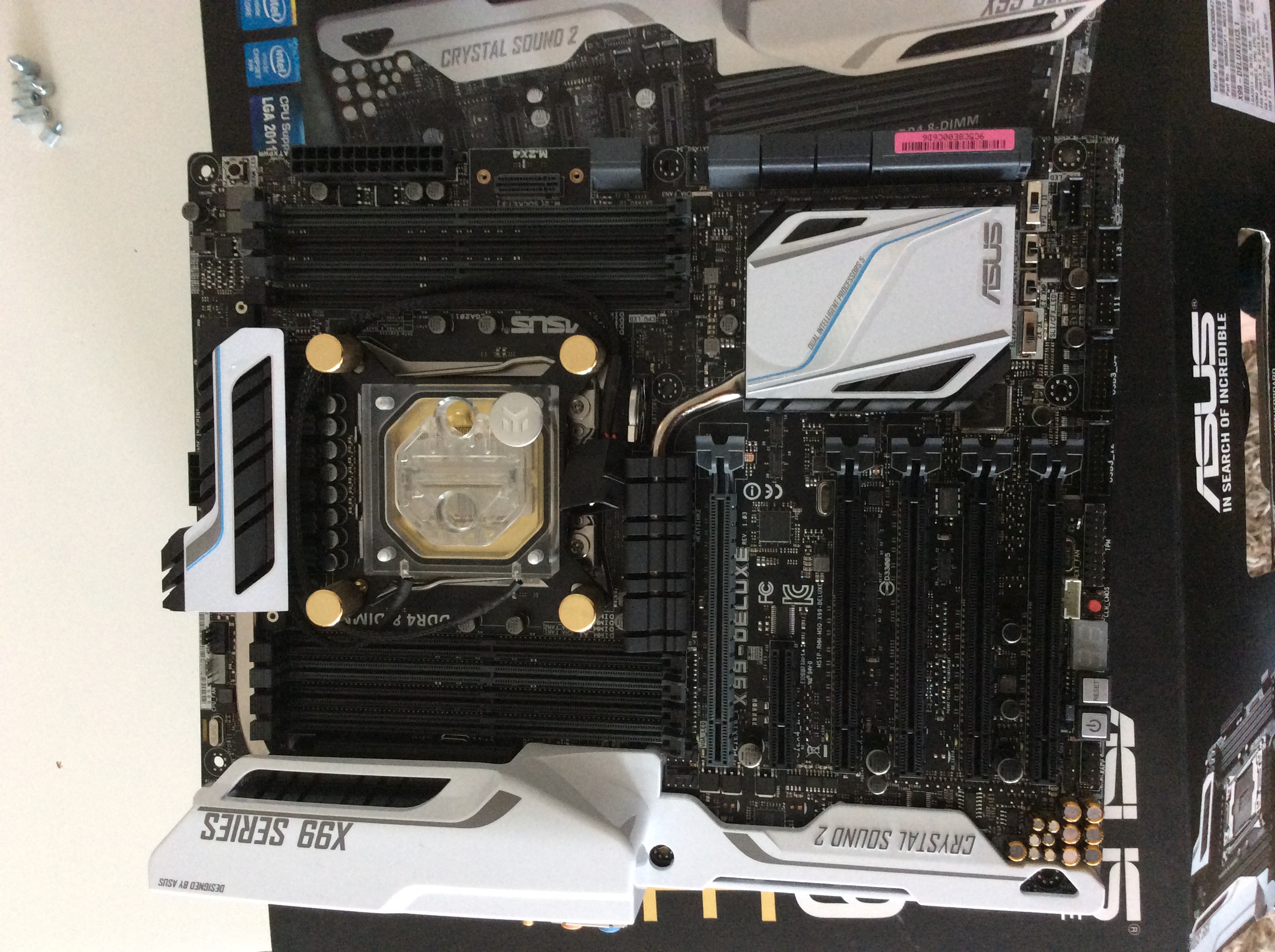

Satte inn er ASUS X99 Deluxe 3.1 USB hovedkort.
På den så er det montert et Intel Core i7- 5820 k, socket-LGA 2011-3.
Oppå er et en kjøleblokk fra EKVB EK-Supremacy EVO Gold CPU Block. Den kan du demontere fullstendig og velge det oppsettet som passer til systemet ditt. Om du har AMD, eller noe annet...

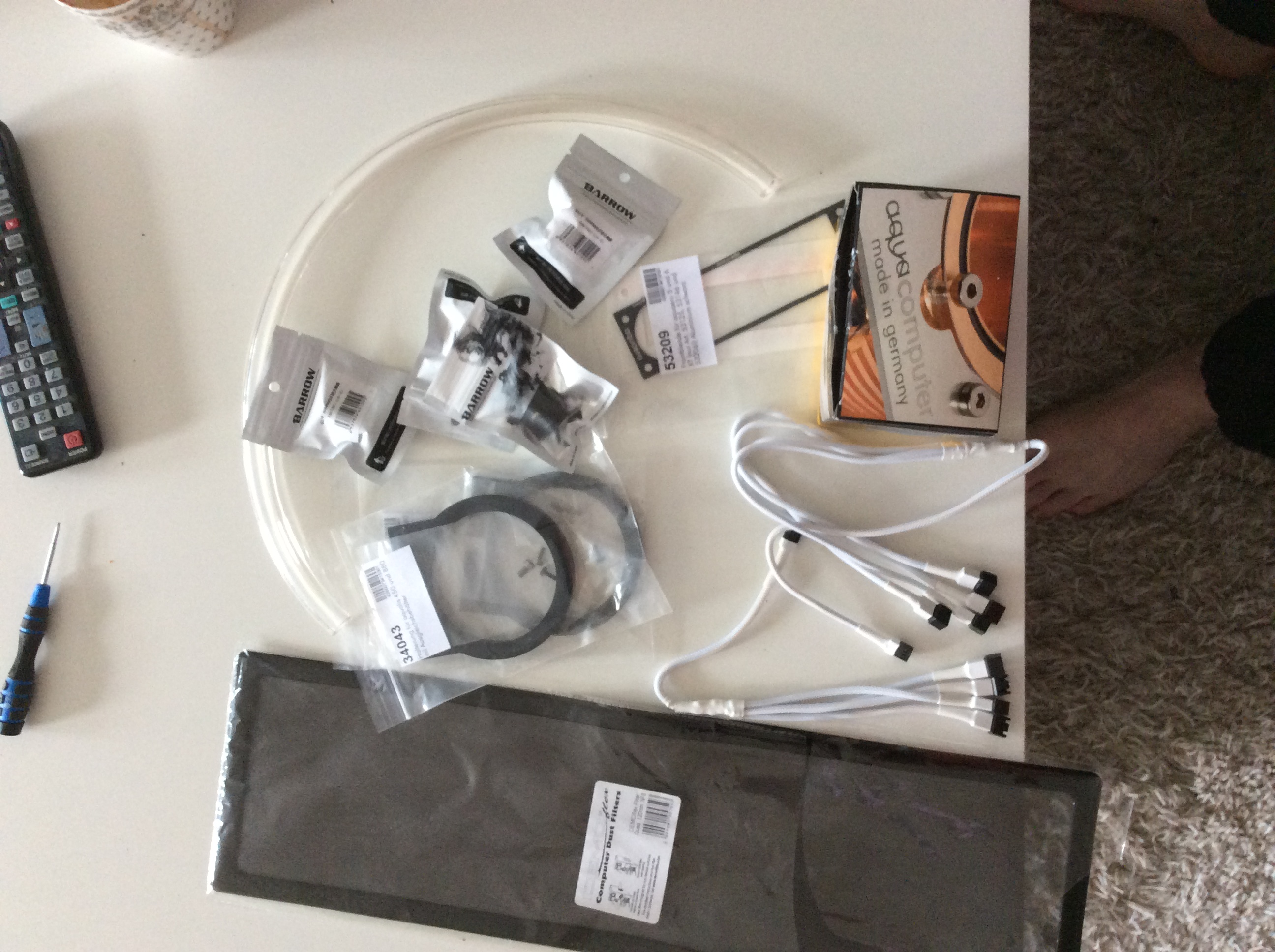

Ja, ja, det ble en tur til Techbay i dag også.
Det ble:
https://www.techbay.no/product.html/product.html?product_id=1498&category_id=160&search_page=
4 stk: https://www.techbay.no/product.html/barrow-han/hun-forlenger-30-mm-1/4bsp-black?category_id=210
1 stk: https://www.techbay.no/product.html/product.html?product_id=1493&category_id=155&search_page=
1 stk: https://www.techbay.no/product.html/aquacomputer-pumpestyring-poweradjust-3-usb-ultra?category_id=162
1 stk: https://www.techbay.no/product.html/forgrener-3-pins-vifte-til-4x3-pins-vifte-kabelstrompe-30-cm-hvit?category_id=54
1 stk: https://www.techbay.no/product.html/forgrener-3-pins-vifte-til-4x3-pins-vifte-kabelstrompe-60-cm-hvit?category_id=54

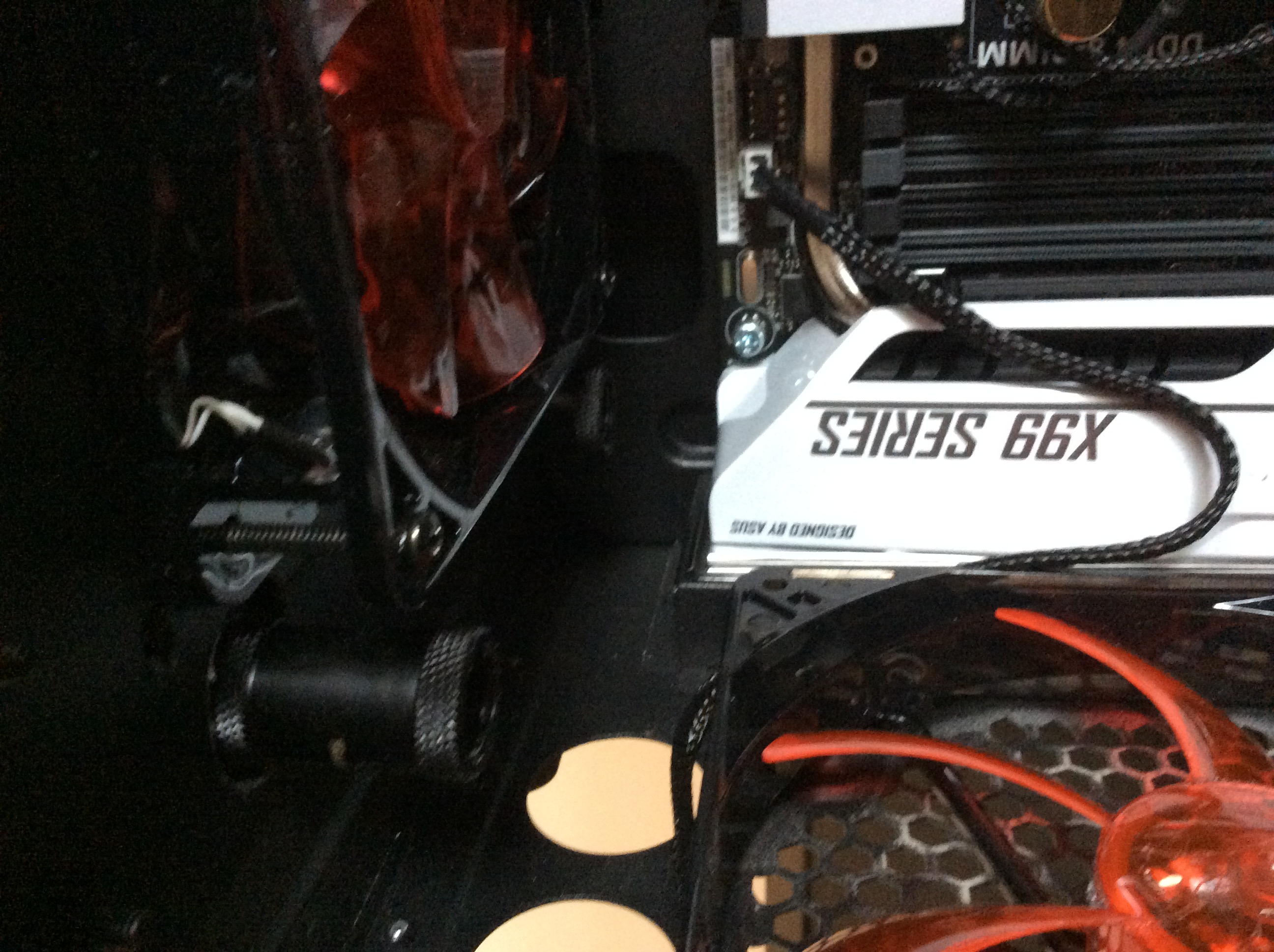

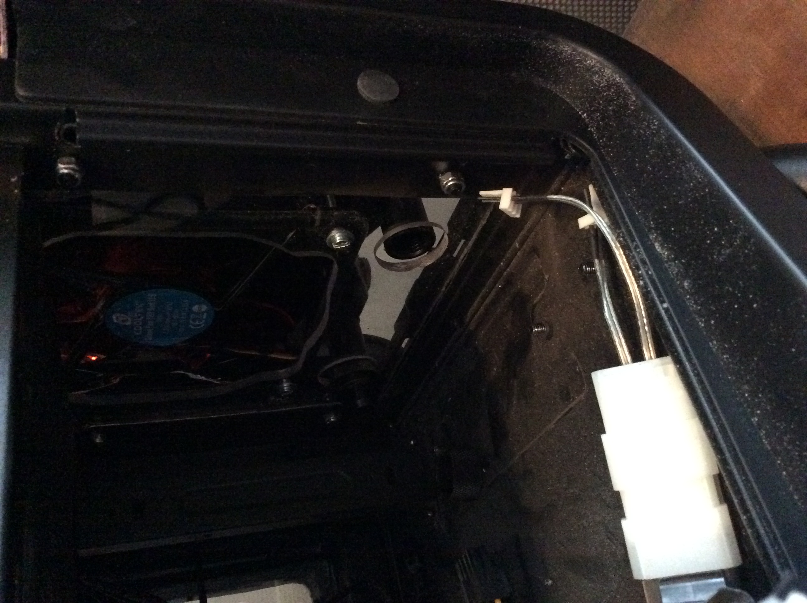

Begynte med å sette på plass forlengere på 30 mm for å få koblingene forbi viftene.
post-351316-0-12398400-1457372864_thumb.jpeg post-351316-0-16087200-1457372982_thumb.jpeg

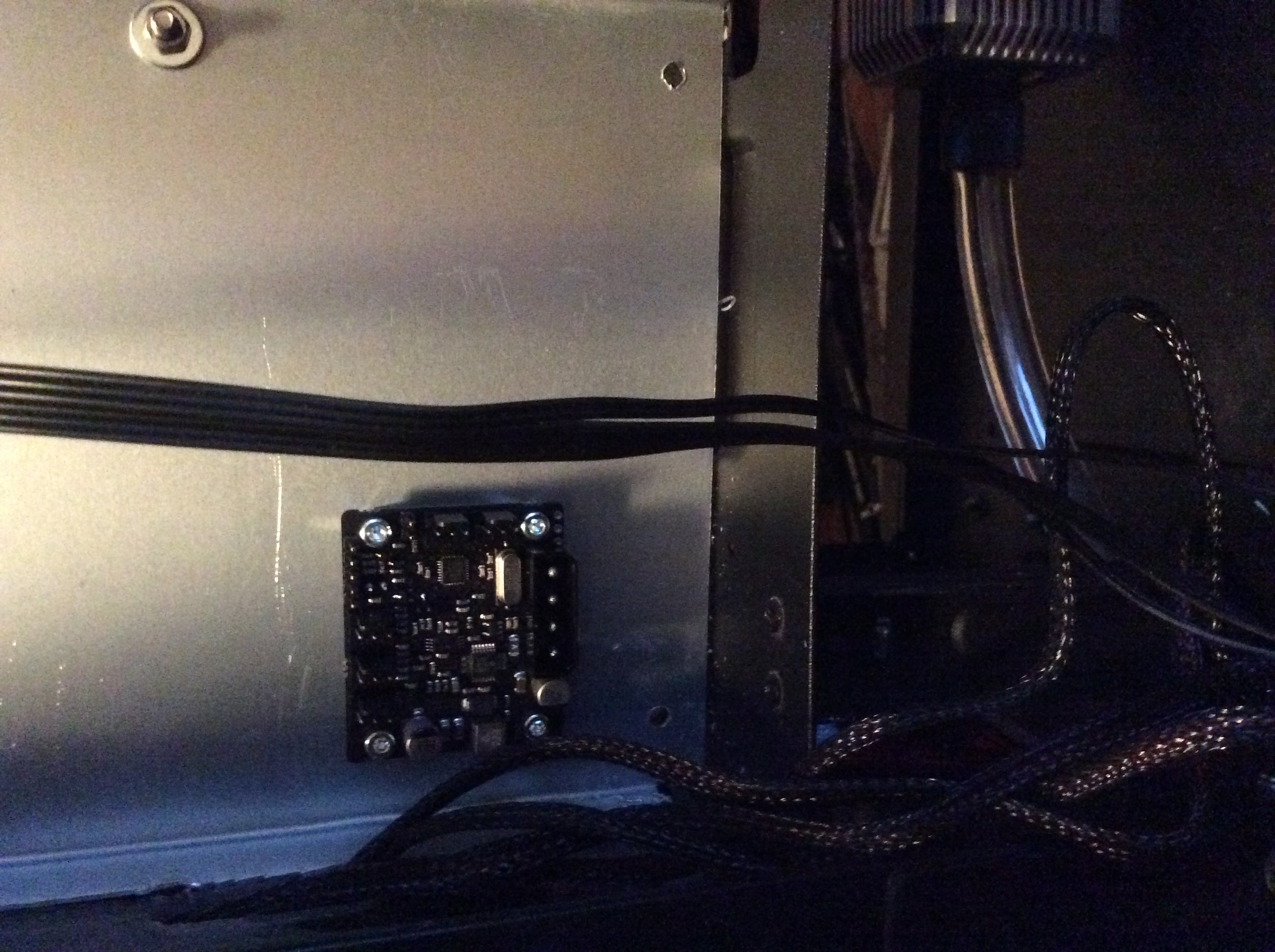

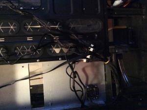

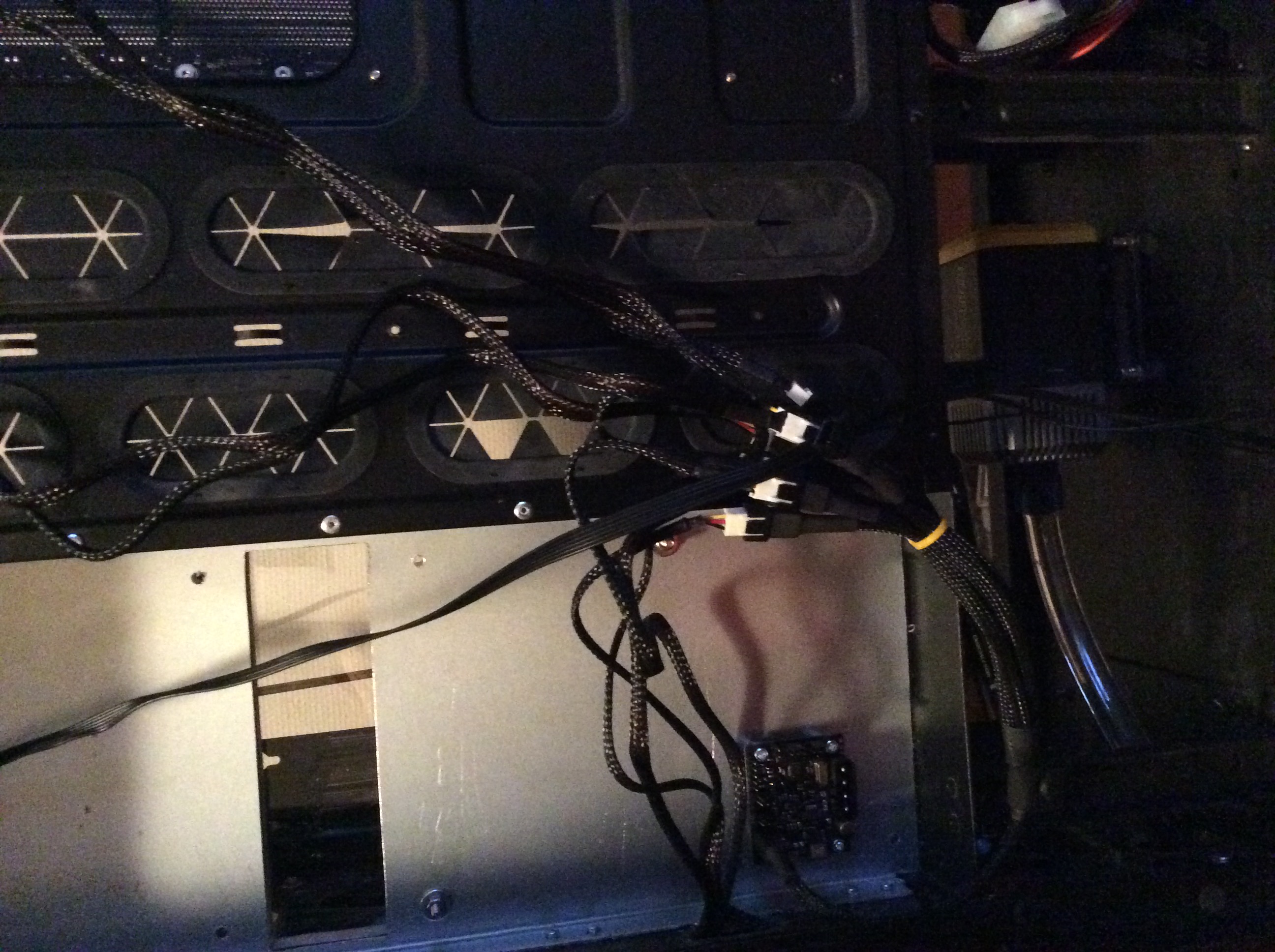

Så kom turen til pumpen. EM Aquacomputer Aquastream XT USB. Den var enkel å montere siden den skal stå rett under tanken. Tanken blir montert i morgen, kanskje...
Etterpå ble pumpestyringen montert med 4 skruer, og viftene til radiatorene ble samlet i en 10 til 1 kontakt og koblet til styringen.
post-351316-0-58301400-1457373411_thumb.jpeg post-351316-0-84319500-1457373426_thumb.jpeg

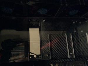

Fikk filt litt der hvor Aquero 6 pro kommer.
post-351316-0-01805800-1457379112_thumb.jpeg post-351316-0-74268600-1457379121_thumb.jpeg

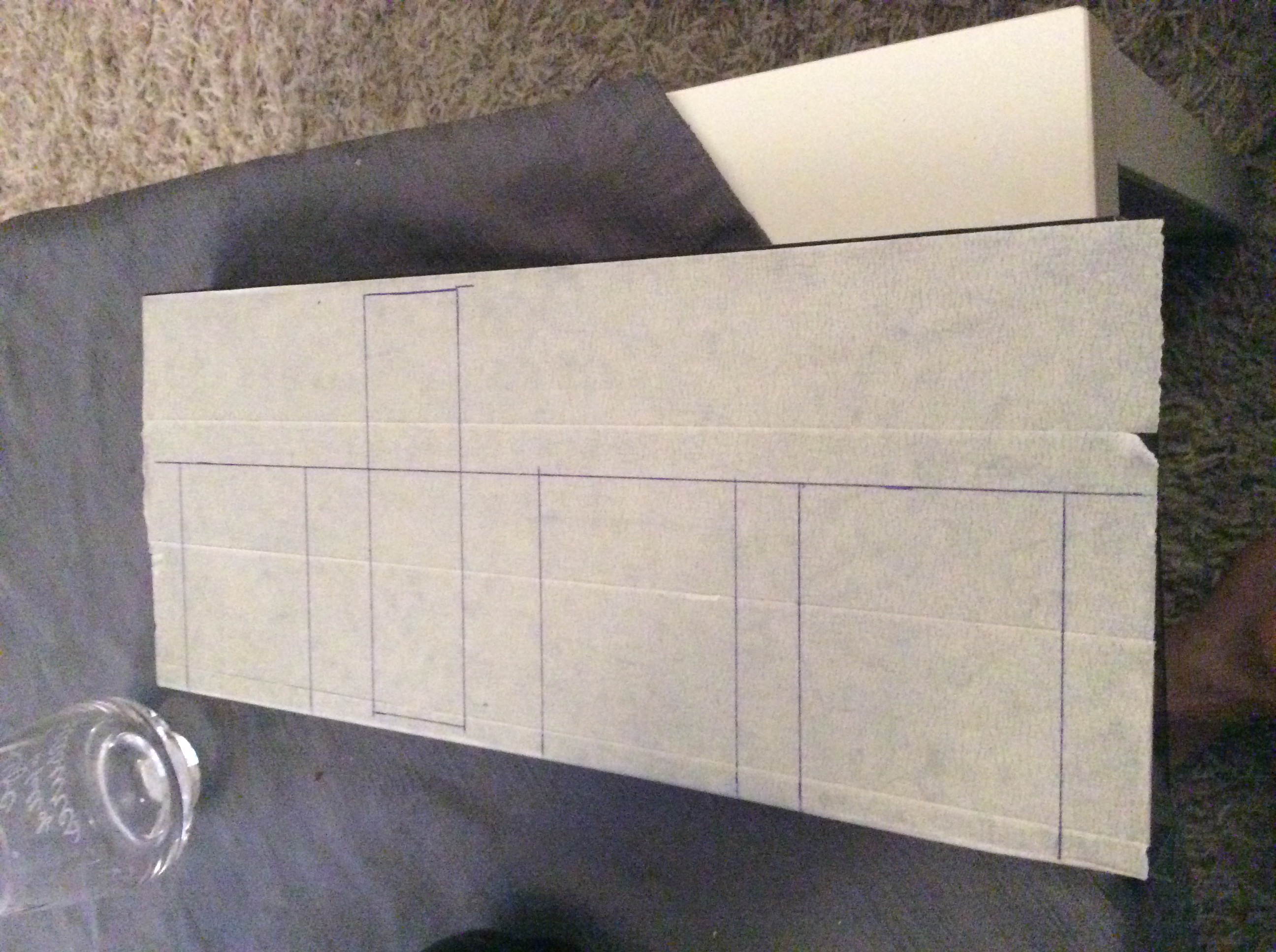

Det er utrolig hvor uunnværlig en rull tape er til å tegne og merke opp på. Tror jeg snart har brukt opp en hel rull. Det er samme type som brukes av malere når de skal maskere. Det gjør at det ikke sitter alt for godt fast. Den på Biltema duger ikke. Kjøp heller en rull fra maleren.

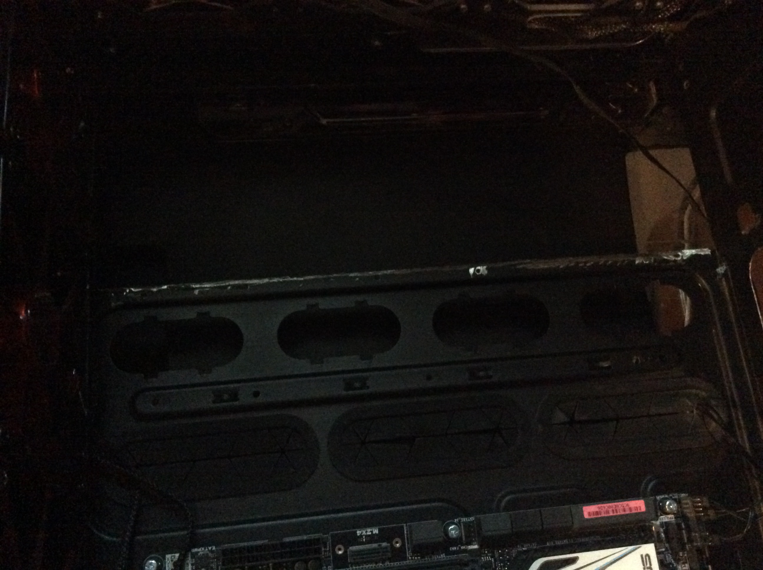

Få grunn av at grafikkortet var så langt, så måtte jeg gjøre noen forandringer som ikke går ut over det jeg ønsker å ha med.

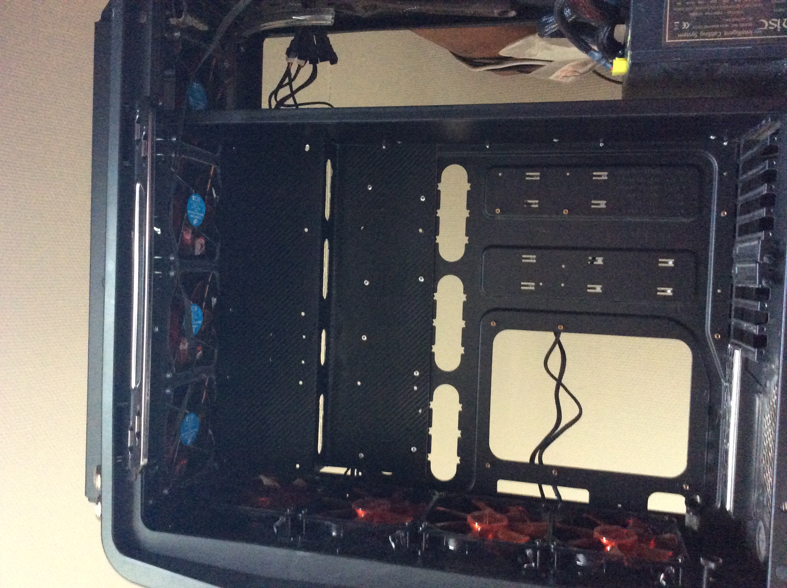

Har nå fjernet alt som var montert opp slik at det er klart for å bygge igjen.
Først har jeg brukt Dremmelen med vinkelsliperblad og kappet den vinkelen på hovedkortbrettet som er på midten av bildet.
Dette er gjort fordi jeg skal la den nye platen gå forbi den kanten og over den ene raden med hull slik at jeg har noe å feste tanken i.

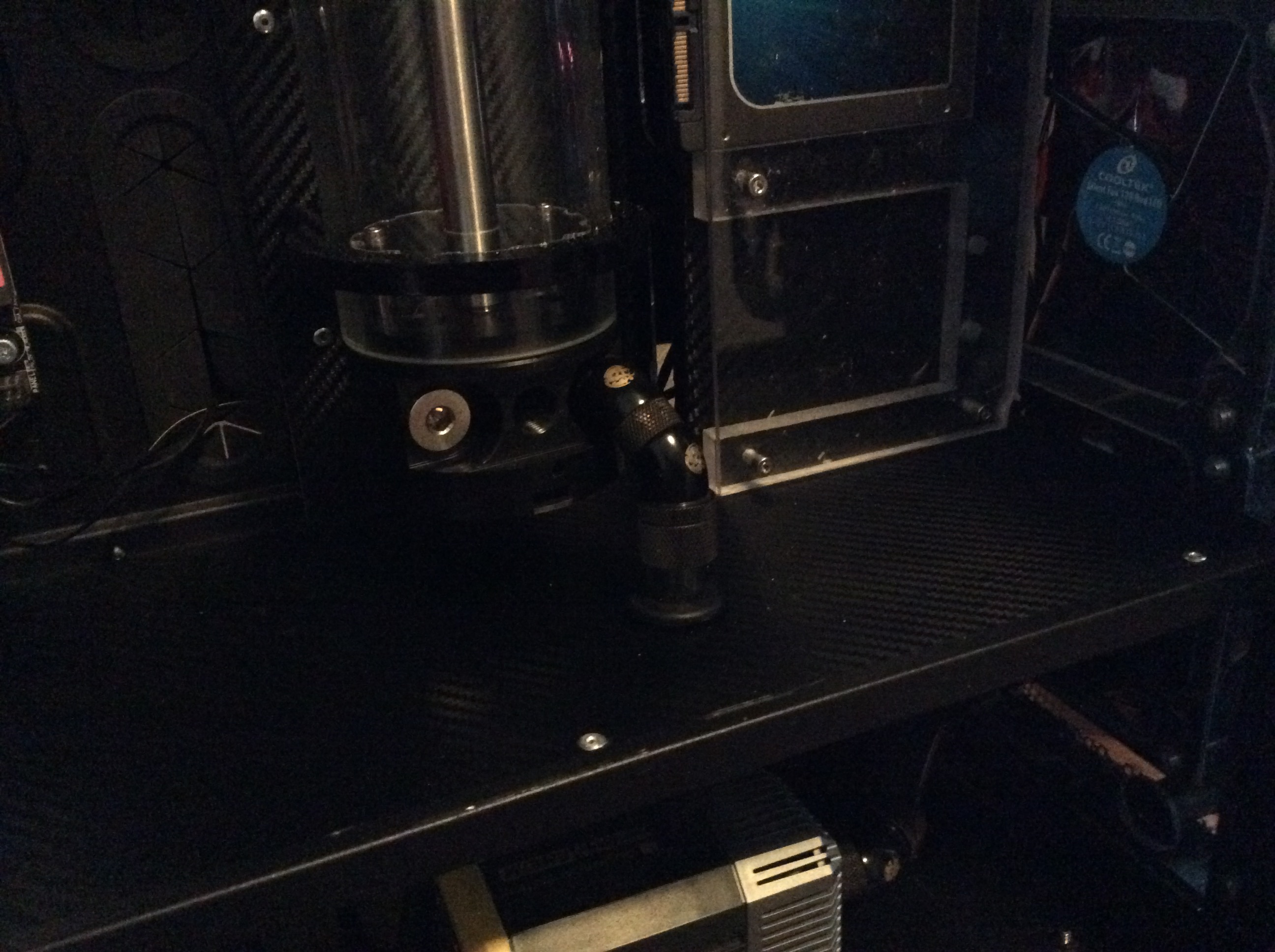

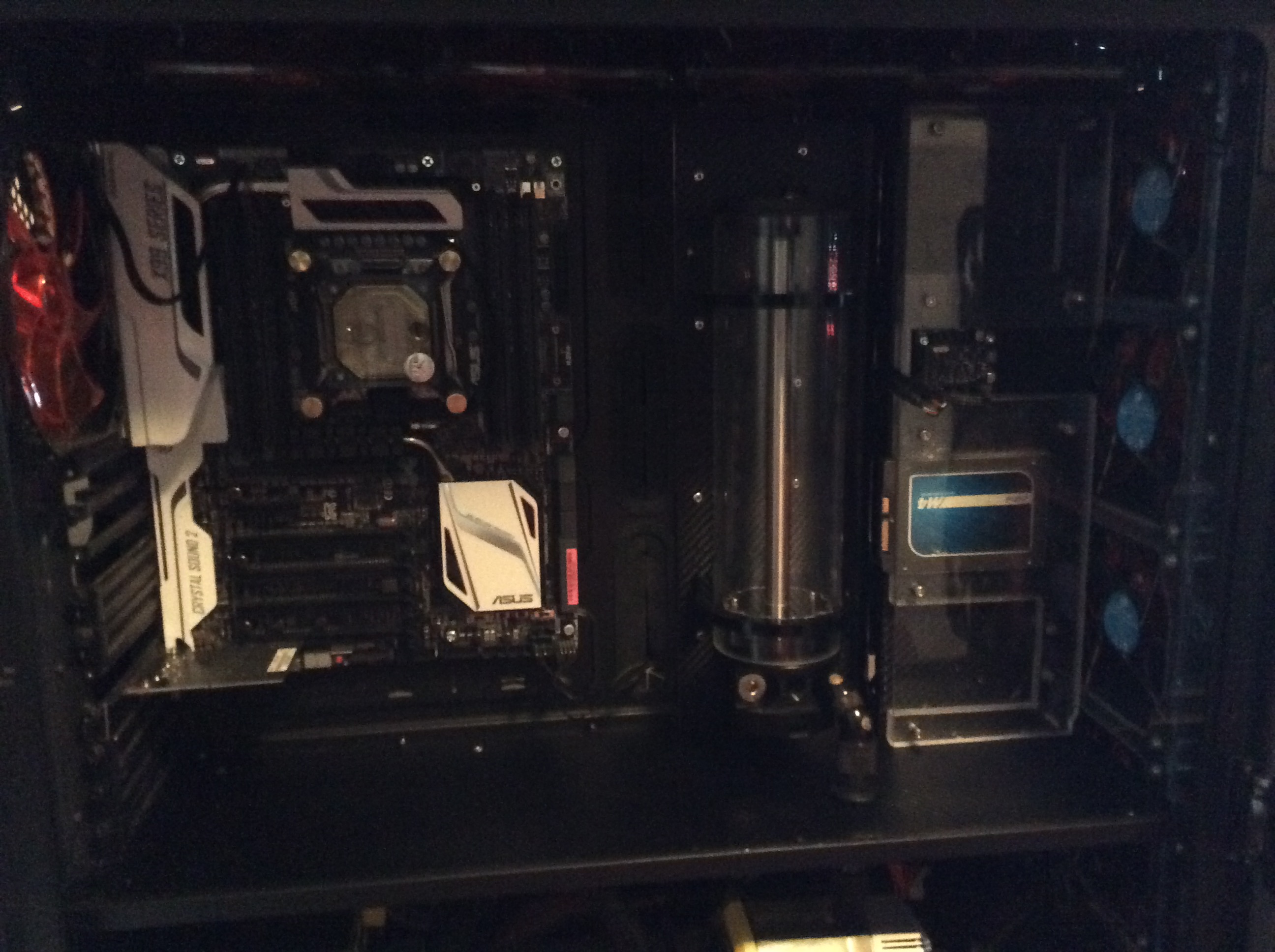

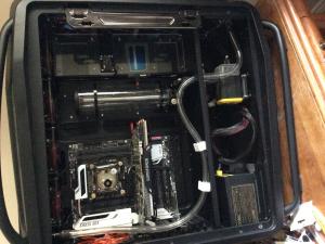

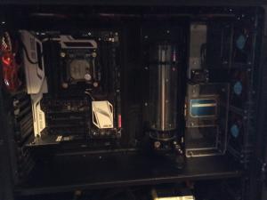

Har holdt på med oppdateringer i hele dag, og det ble mye penere

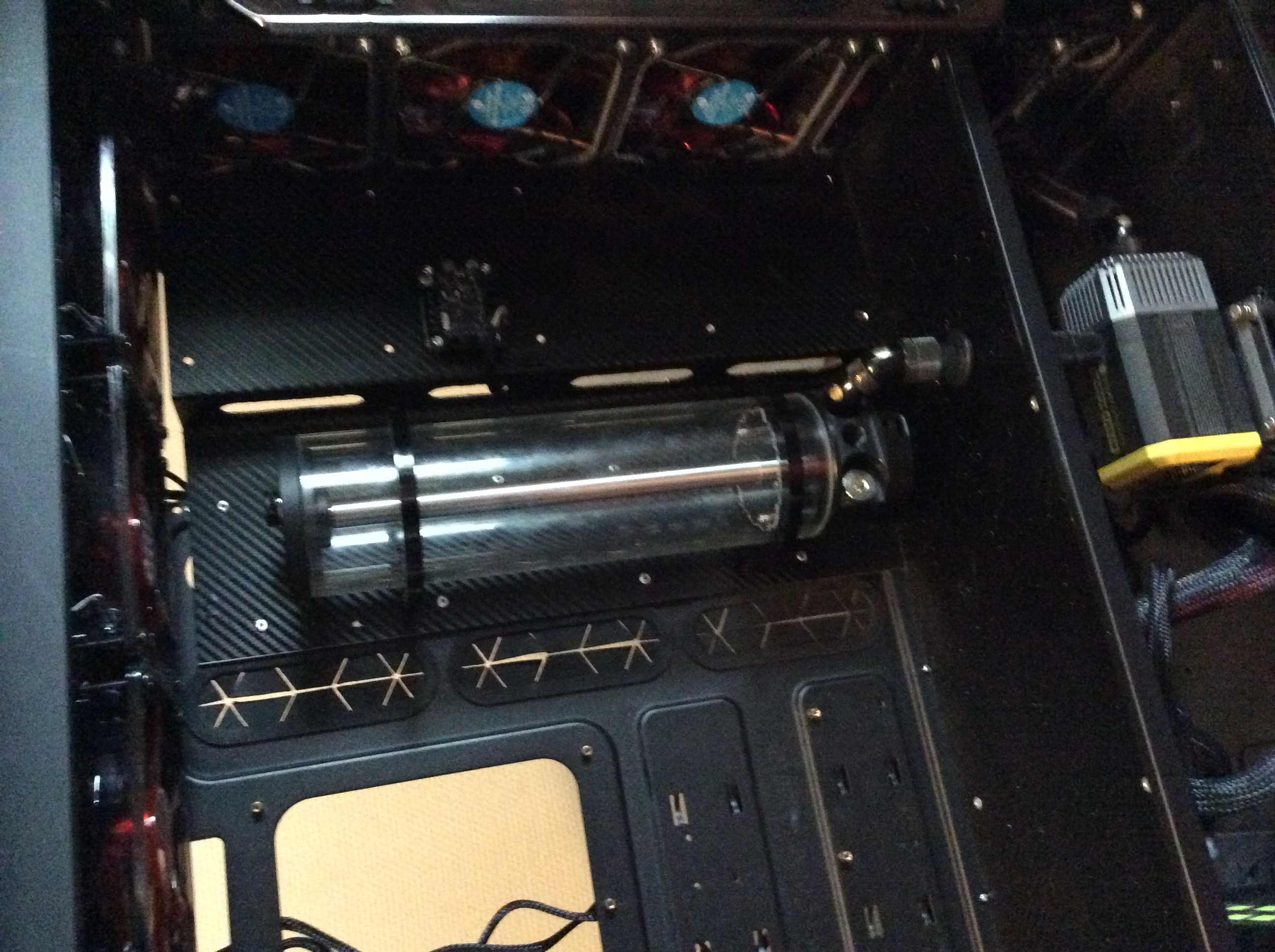

Ny bakeplate.
Reservoar på plass.
post-351316-0-68496100-1457711914_thumb.jpeg post-351316-0-08818200-1457711930_thumb.jpeg
Ferdig. Det er bare litt igjen som mangler. Men det blir en stund til neste update.

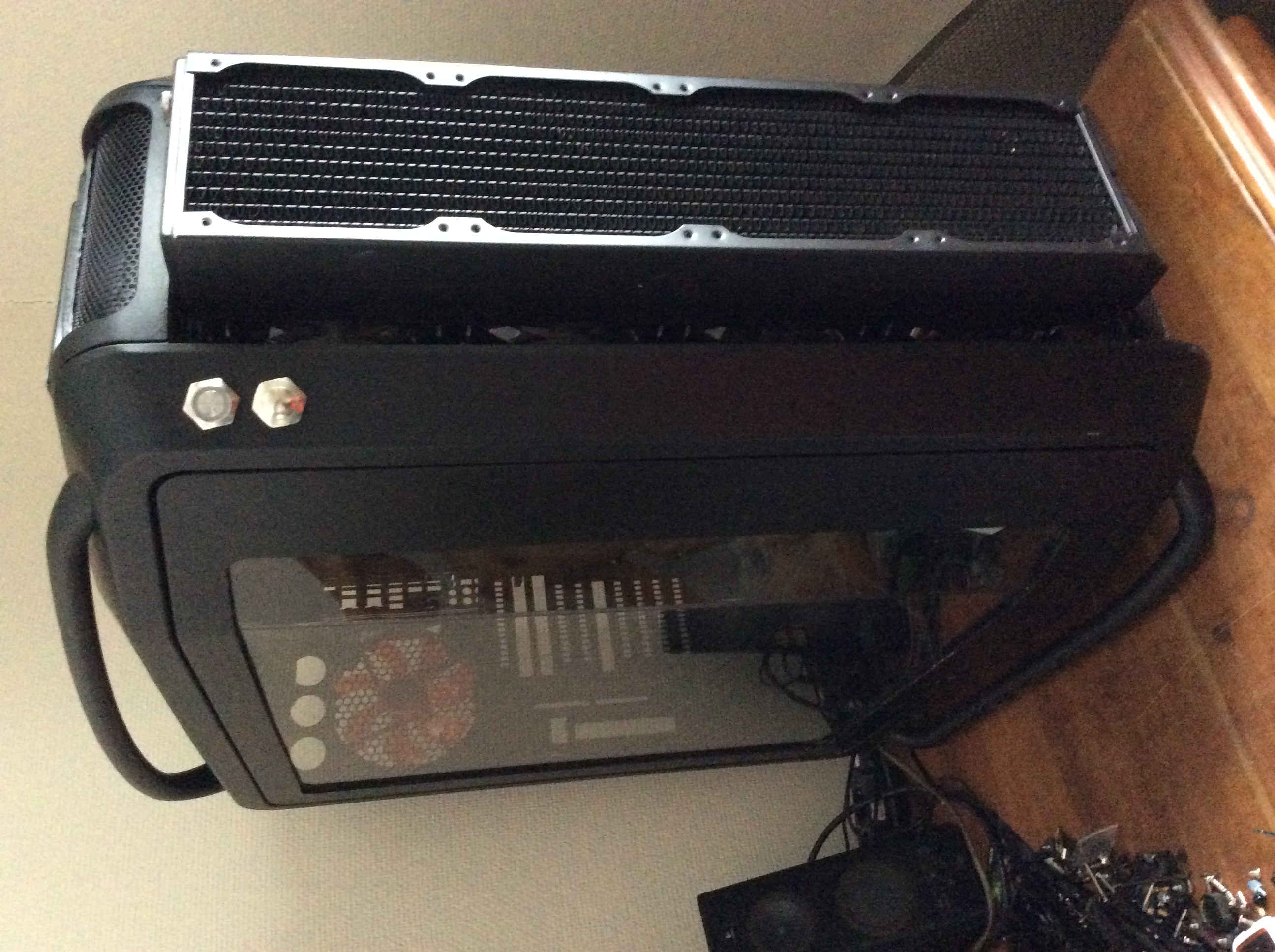

Ny oppdatering.

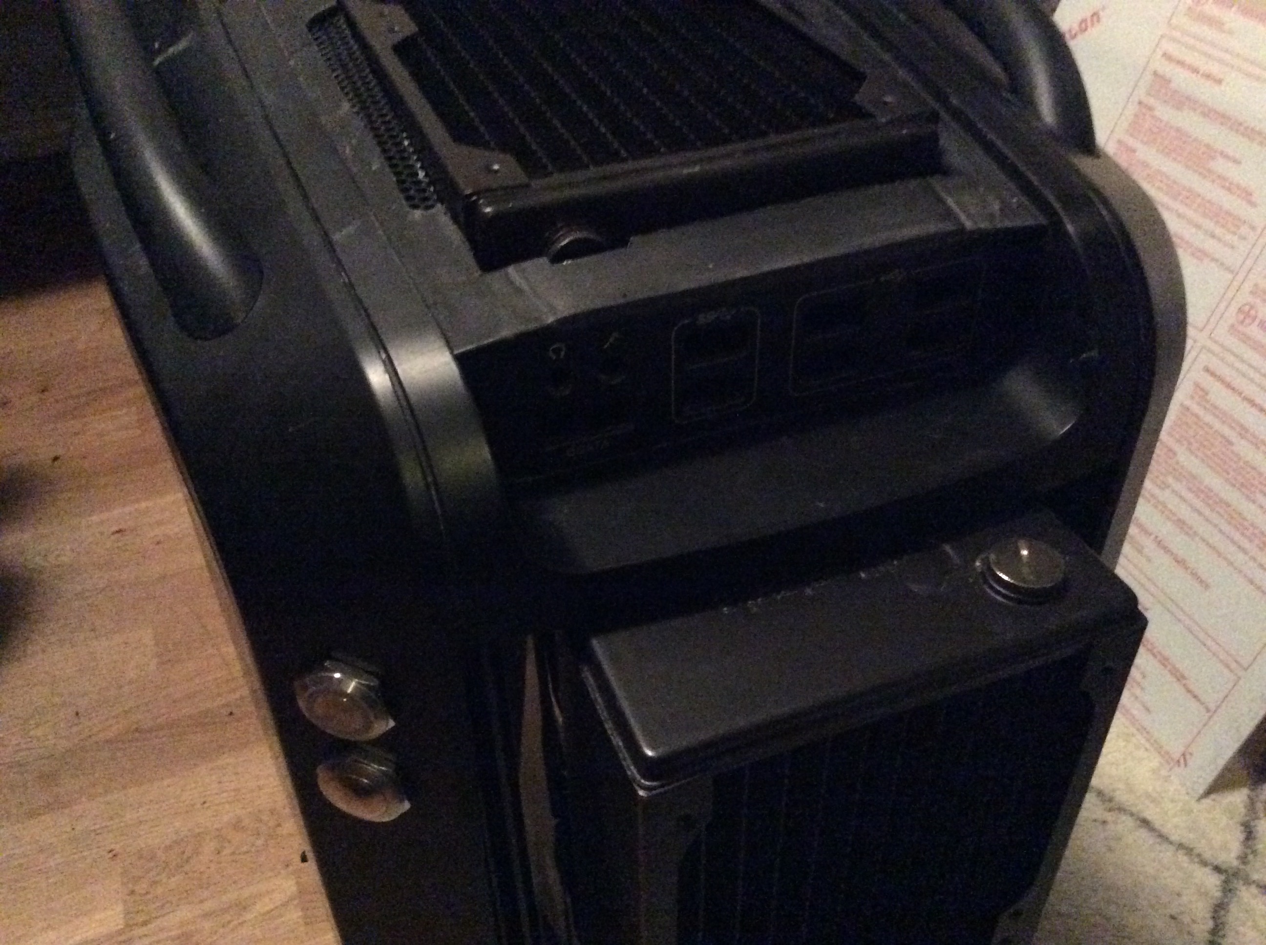

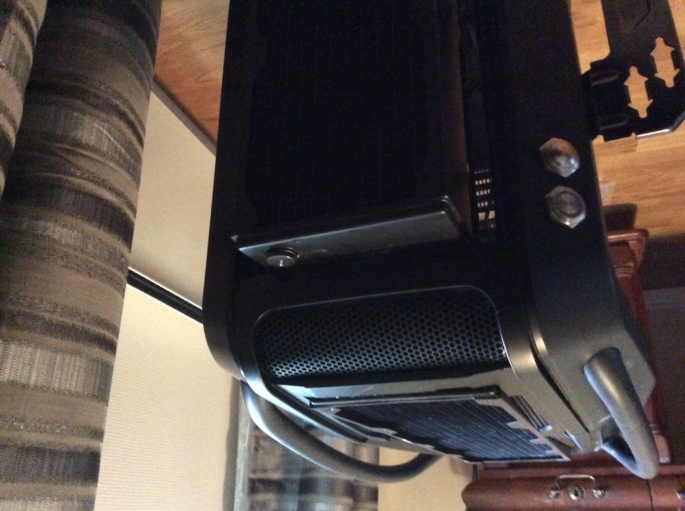

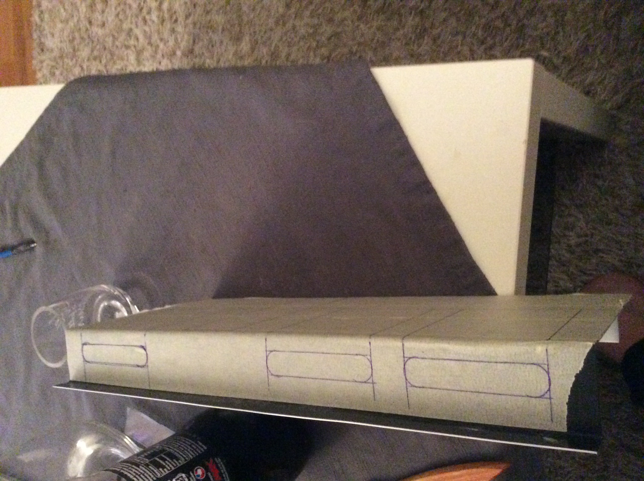

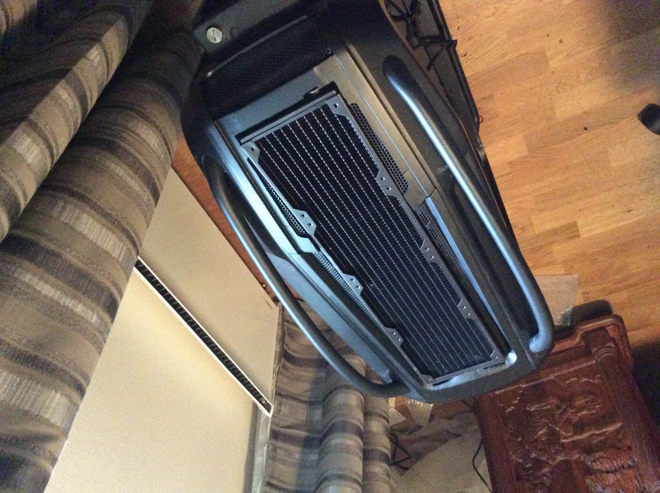

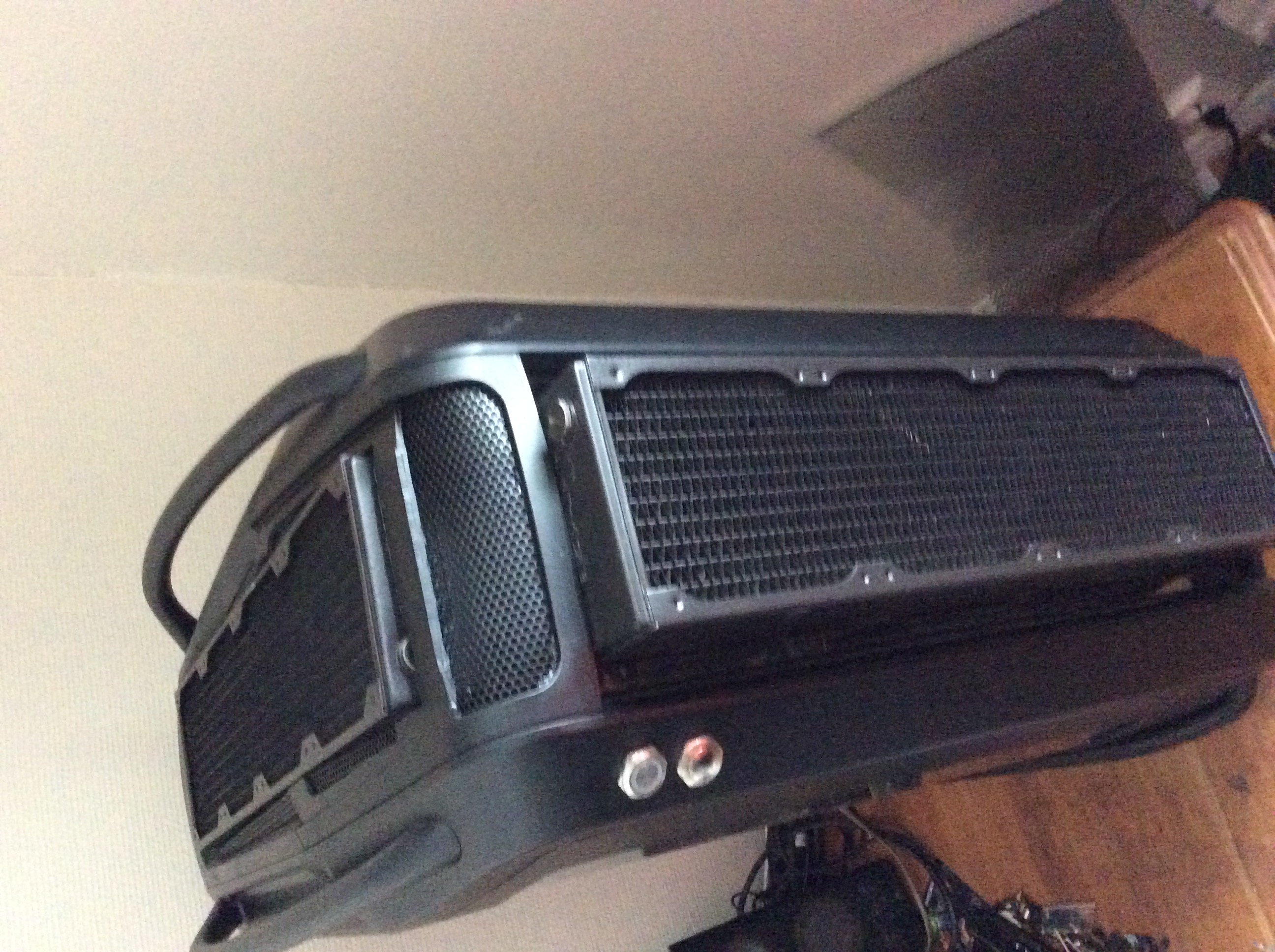

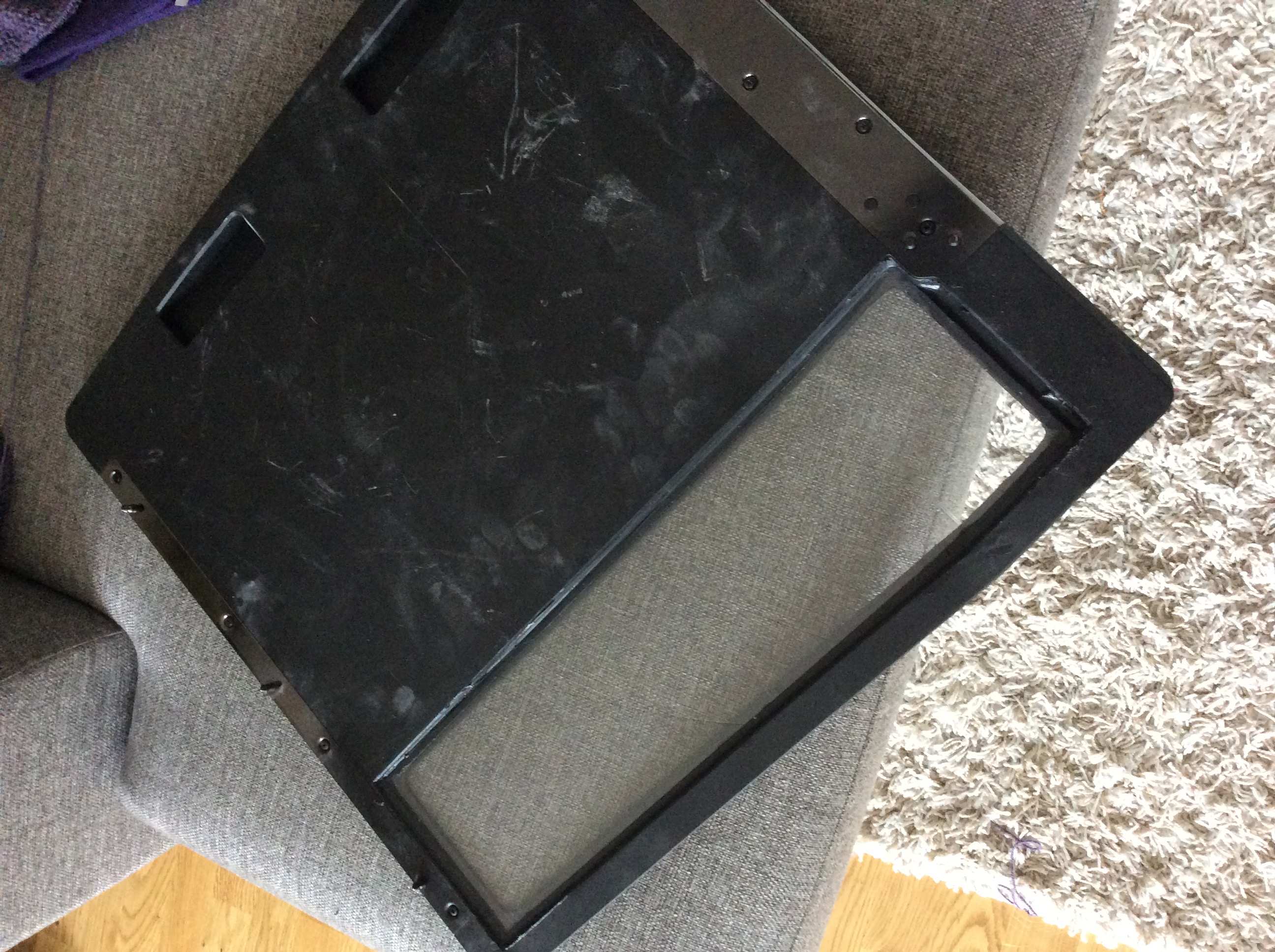

Fikk tak i lexan til et deksel som skal ligge mellom radiator og støvfilter både på toppen og foran.
Betalte 300,- for det.
Den foran er på 150 x 500 mm, og har blit knekt i en 90 graders vinkel på begge langsidene for å dekke på siden av radiatoren også med 40 mm ned.

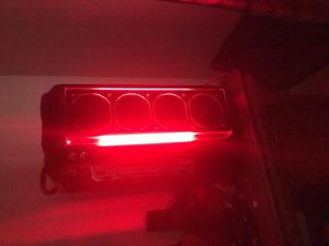

Har også kjøpt 2 stk https://www.techbay.no/product.html/nanoxia-rigid-led-30-cm-rod?category_id=168
Og 1 stk https://www.techbay.no/product.html/demciflex-filter-4x120mm-rektangular-sort?category_id=237
Da ble det slik ferdig montert.
Så kommer toppen på neste oppdatering.

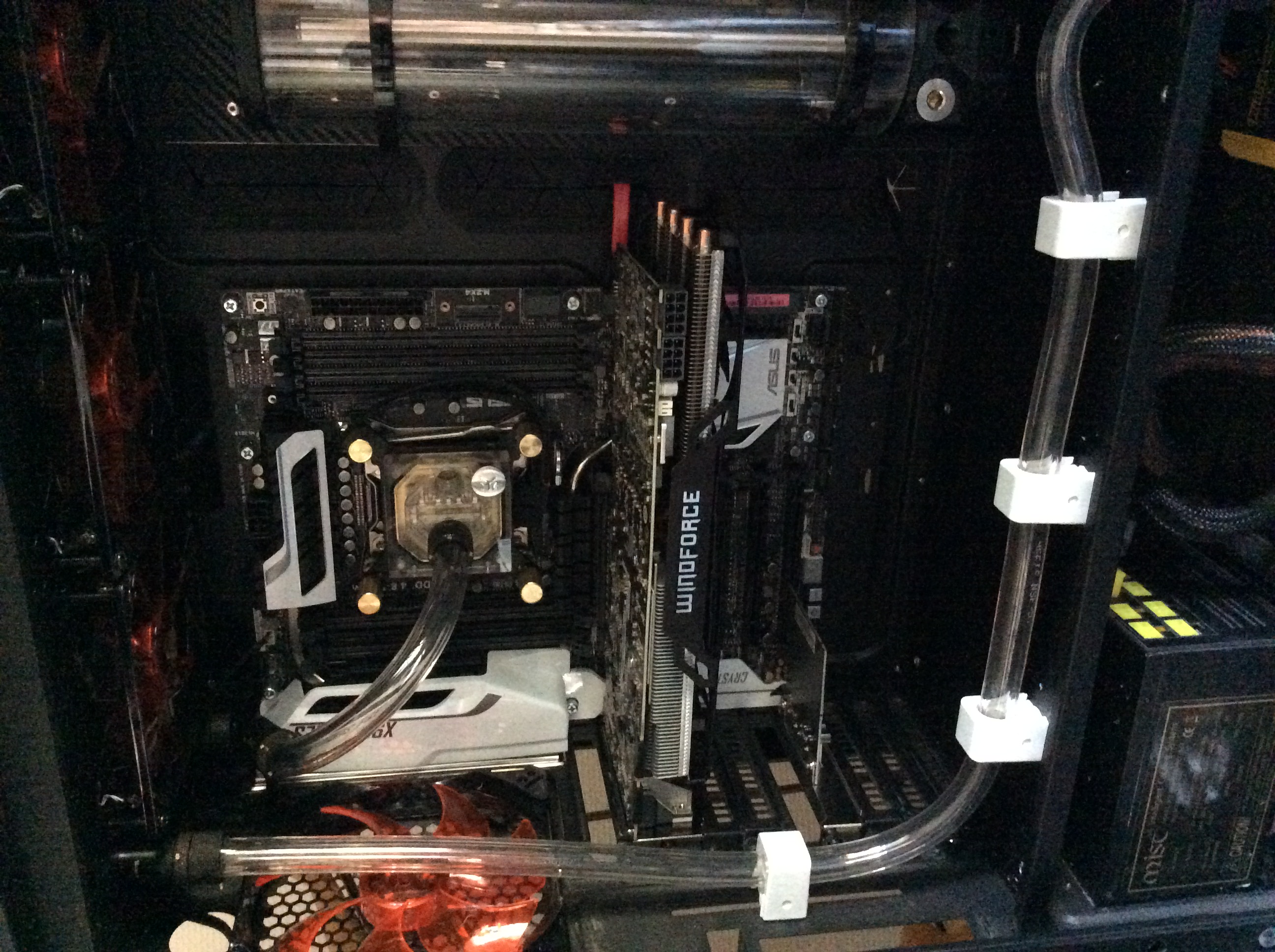

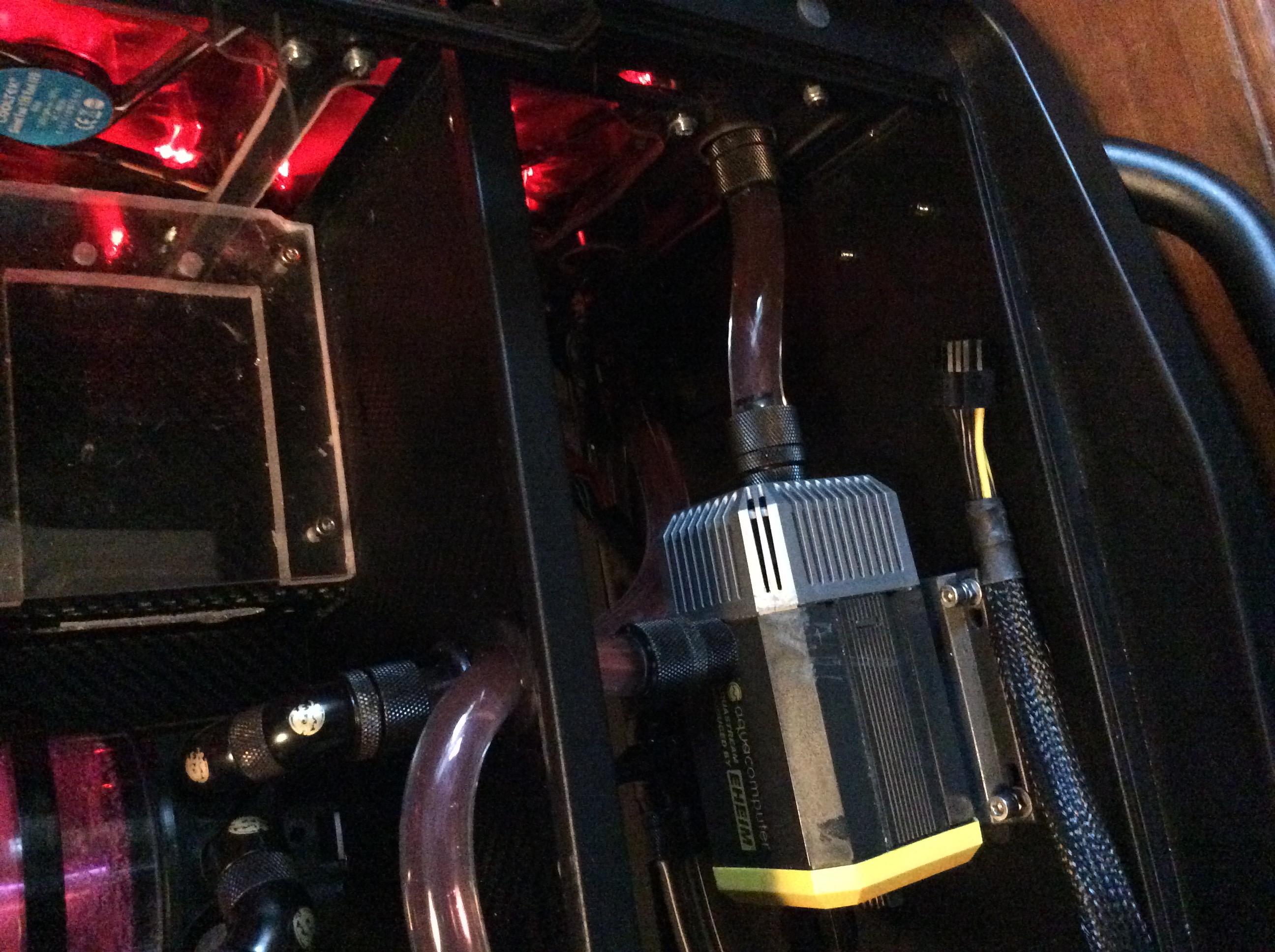

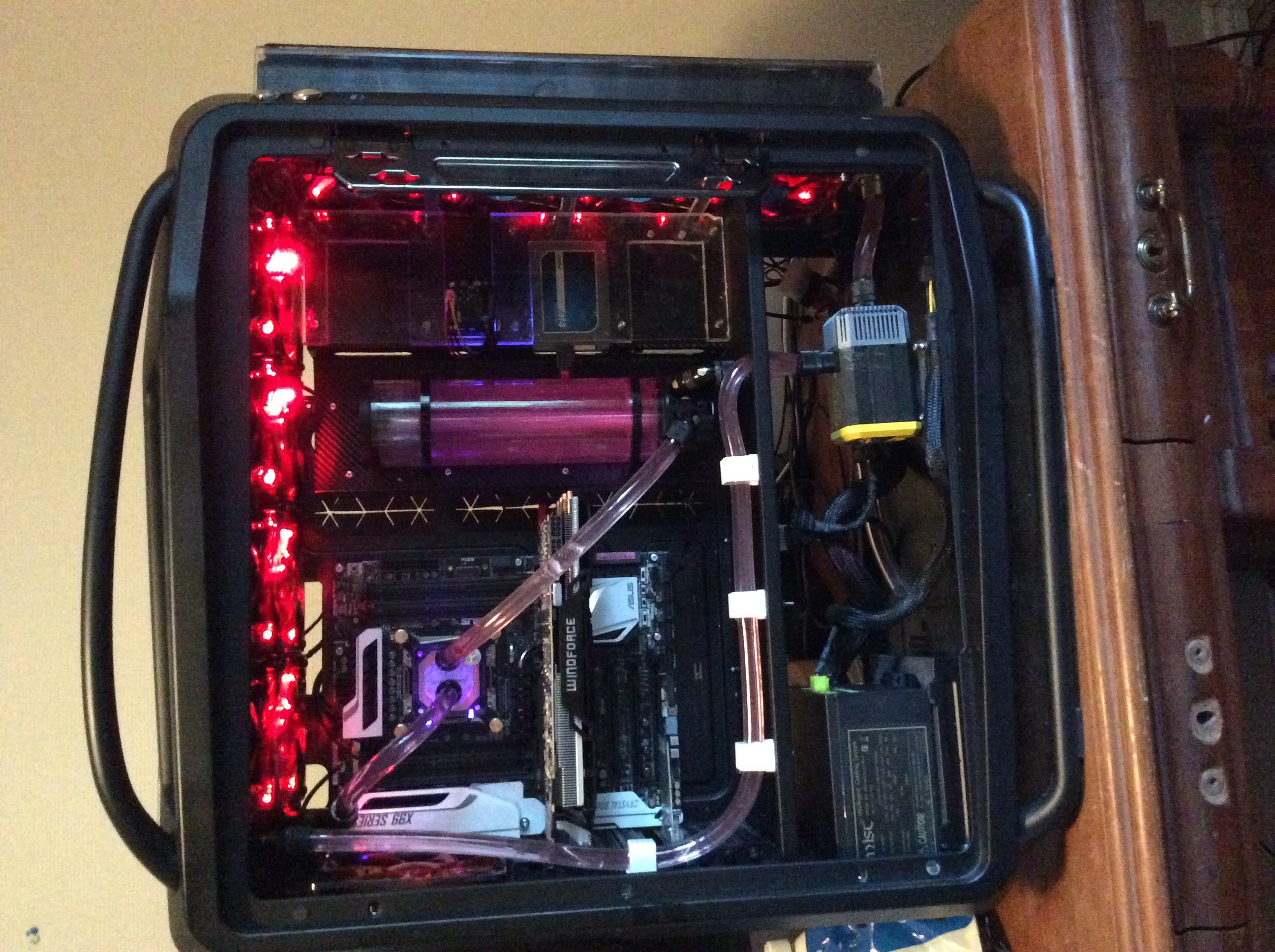

Svarte, jeg fikk koblet sammen hele kjølesystemet, og så viste det seg at pumpen gikk motsatt av det jeg trodde. Så for å ordne det, så måtte jeg koble om en del av slangene og flytte pumpen litt.
Men det gikk bra, og jeg kunne bruke de slangene jeg hadde.
post-351316-0-00193500-1460139372_thumb.jpeg post-351316-0-15427000-1460139382_thumb.jpeg
Fikk en del penger i dag, så det ble bestilt en 500 GB SSD disk også.
Har aldri prøvd et slik oppsett før med radiatorer i toppen og 1 foran. Har alltid hatt radiatoren lavere en reservoaren for å være sikker på at systemet ble fritt for luft.
Er ikke helt fornøyd med fargen på kjølevesken men den skal være uv reaktiv. Får se hvordan det blir når uv lysene kommer på plass
