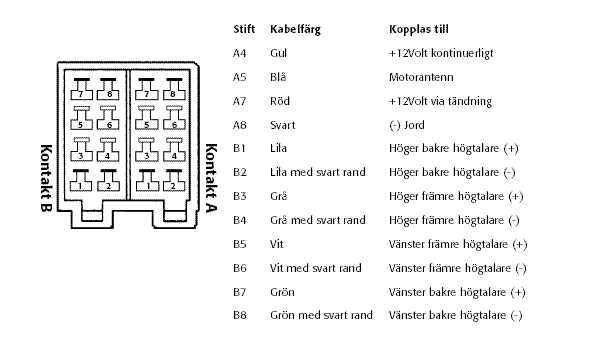

Vett at det ville vært bedre med en ekstern forsterker på dem, men i første omg. skal jeg bare teste de ut og se hvordan det blir. Har en golf mk5, så lurer på hvordan jeg skal koble høyttalerene i spilleren min? Er det bare å strekke høyttaler kabler fra bak og til spilleren, men hvor putter jeg dem i spilleren? Har sånn rød/hvite rca innganger bak på spilleren, men forstår ikke hvordan jeg skal koble høyttaleren med det, da de har sånn T krok til å lodde på +- kablene på og ikke rca plugger..

Du skal koble høyttalerledningene til isopluggen bak på spilleren. Du har sikkert en overgang der, fra orginalpluggen til isopluggen i spilleren. Lilla og grønn er bakhøyttalere :)
Ja, subben som du har lest, kommer etterhvert, men dette var bare noe jeg fikk av en, som jeg egentlig ikke hadde så lyst å bare ha liggende, så tenkte å koble dem til å se om det hjalp noe. Men hvorfor kan jeg ikke ha sub og høyttalerene der bak, har mange ganger sett at folk har samme oppsett bak etter å ha bygd anlegg? (eller gjør alle disse "feil")
Og siden jeg ikke har høyttalere originalt i bakdørene, er du sikker på at jeg har de grønne og lilla kabelene i pluggen? Eller kommer disse fra pioneer spilleren, og bare ikke koblet til noe enda?
Ville det blitt å koble seg inn på den grønne og lilla eller blir det å plugge kablene inn i B1/2 og B7/8 på kontakten hvis de er tomme siden jeg ikke har kabler til bakdørhøyttalerene? Vett ikke helt om det var forståelig det siste der..:/ :D
Ledningene kommer fra spilleren ja, og du ser fort om det er ledninger videre etter kontakten.
