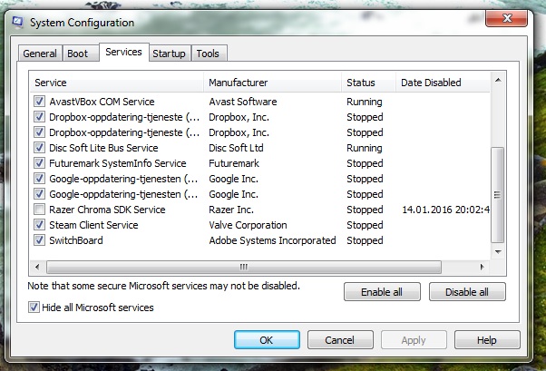

Uansett der sto det at en skulle kjøre en clean boot for å sjekke om andre bakgrunnsprogrammer skapte problemer.
Kjørte en clean boot og nå fungerer musa slik den skal, må bare finne ut hva som forstyrrer.
Tråden jeg leste fra finnes her
Gjest Slettet+6132
Ved å gå gjennom services og startups i system configuration (msconfig) har jeg funnet ut at det er Razer Chroma SDK Service som skaper problemene. Har sendt e-post til Razer å spurt om de kan sende meg en annen versjon av Razer Chroma SDK Service for å se om den fungerer bedre.
