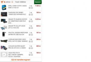

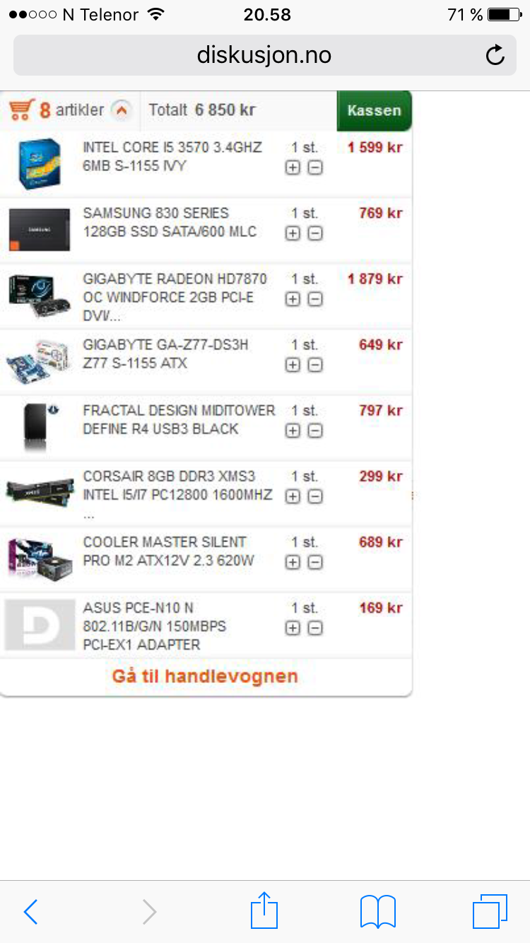

Larsen89 Skrevet 5. januar 2016 Skrevet 5. januar 2016 (endret) Hei! Har i dag en data som vist på bilde med en ssd hardisk på 128 gb og en ekstra. Dataen har sluttet å virke å prøvd nye ram og psu, uten hell. Har derfor fått beskjed om at det et hovedkortet mest sannsynlig som er dødt! Jeg lurer på om noen kan hjelpe å komme med oppgraderingspakke eller deler som er greie å kjøpe. Har i dag socket 1155 hvis jeg skal kunne bruke alle delene jeg har, men vil vurdere å oppgradere den istedenfor helst rundt 3000 kroner og maks 4000 kroner, men da bør det være meget stor forskjell fra de 3000 Håper noen kan hjelpe, da jeg er avhengig av dataen og ønsker å få det fikset så fort som mulig! Endret 5. januar 2016 av Larsen89
