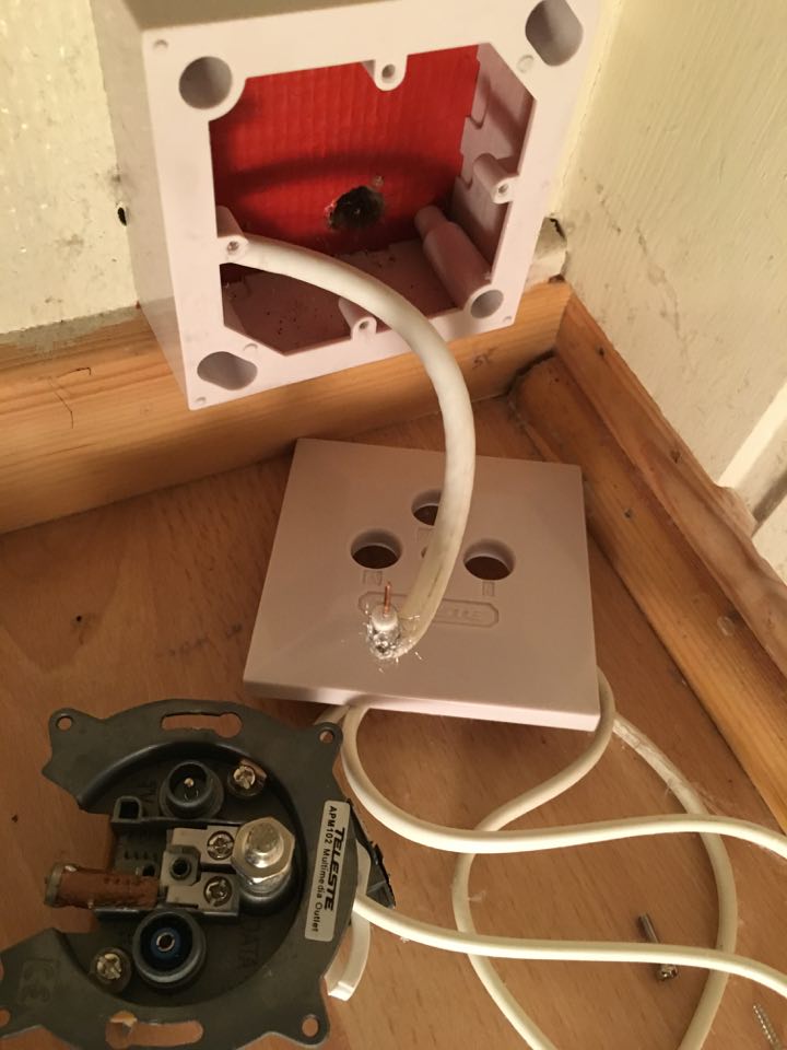

Veggboksen som skal flyttes er slik ut: post-276595-0-64978900-1451741747_thumb.jpg
Kan jeg bare skjøte ledningen og flytte boksen hvor jeg vil?
Eller må jeg kjøpe ny, som går direktre fra splitteren og dit jeg plasserer boksen?
Begge deler er mulig, men utfordringen blir å finne proffe plugger for F6 kabel. Hobbypluggene som selges er med vrikobling og det er ikke godkjent av CanalDigital. Du kan også gå videre i fra dette uttaket for å ende opp i et 7dB uttak + endemotstand (ikke helt 100% etter boka det heller, men det vil fungere).
PS: Det ser ut for at montøren har glemt å montere endemotstand på denne. Både kabelutgang og MM utgangen skal ha motstand.
