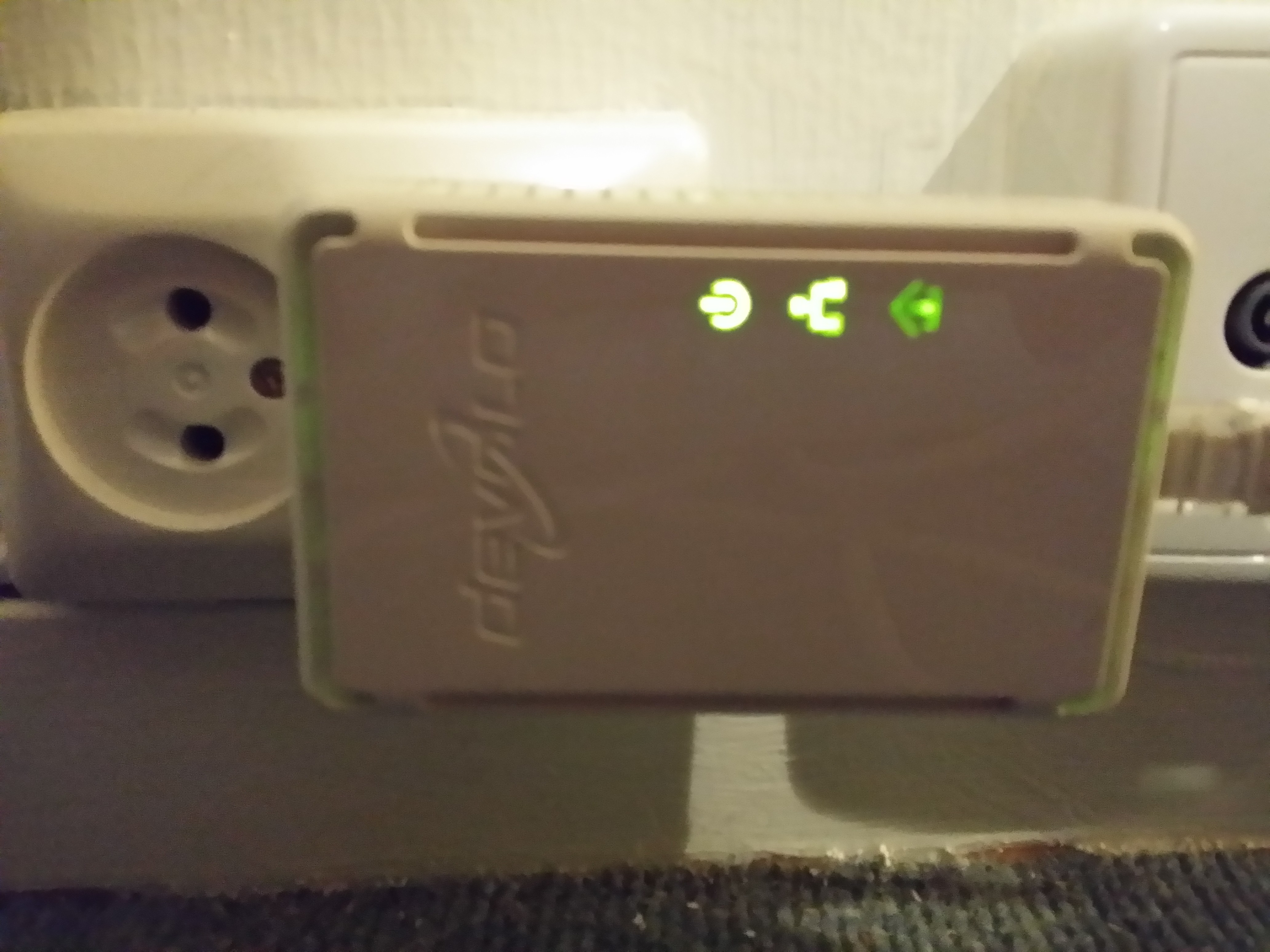

Jeg kjøpte dette kitet på Clas Ohlson for noen år siden. Det fungerte med én gang og hver gang etter, på det gamle stedet jeg bodde. Da jeg flyttet hit jeg bor nå for 2.5 år siden, så ville det fungere i starten. På et tidspunkt(husker ikke helt når) ville de ikke linke opp, med inget internet som resultat. Jeg har ikke byttet om på plasser hvor disse er tilkoblet strømnettet, og begge er tilkoblet sin separate veggtilkobling som anbefalt. Jeg har nå også prøvd å finne andre steder i leiligheten å prøve ut, men inget resultat. Ingenting i veien om jeg bruker en slik usb wifi dongel, da jeg bruker det akkurat nå for å skrive dette innlegget.
Jeg har også prøvd å trykke på den eneste knappen som er på disse enheten innenfor de 2 minuttene som står beskrevet i manualen, og jeg har også prøvd mange ganger, i tillegg har jeg prøvd å holde knappen inne lenger enn beskrevet.
Noe annet jeg kan prøve ?
Router: NETGEAR R6200
Jeg bor i en 50kvm leilighet med kun en tynn vegg i mellom fra der routeren står, og hvor den andre enheten er koblet til. Det er kun ett sikringskap. Devolo enhetene lyser og blinker litt, men ikke selve tilkoblingslyset, så de er tydelig koblet til strøm, men ikke internett.
Som dere ser er det venstre og midtre symbolet lyst opp, men ikke det høyre hvilket skal si at det er en internet oppkobling der.

Ser ikke helt at det hjelper meg og ikke vet jeg hvordan jeg skal gjøre det der. Først og fremst lurer jeg på hvorfor det plutselig sluttet å virke, for det er jo tydelig strøm i begge støpsler. I tillegg nevnes det jo ingenting om faser fra Devolo sine sider. Fase, er dét det samme som kurs ?
EDIT: Nå har jeg kommet ett steg videre hvert fall. Nå lyser og blinker den siste lampen også, og i følge manualen skal det da være en ethernet-tilkobling og når det blinker skal det være data som overføres. MEN, fortsatt sier pc'en her at det ikke eksisterer noen tilkobling i det hele tatt???
What to do, what to do :o
Forøvrig lyser strømlampen konstant, altså enheten(e) er ikke i standby-modus.

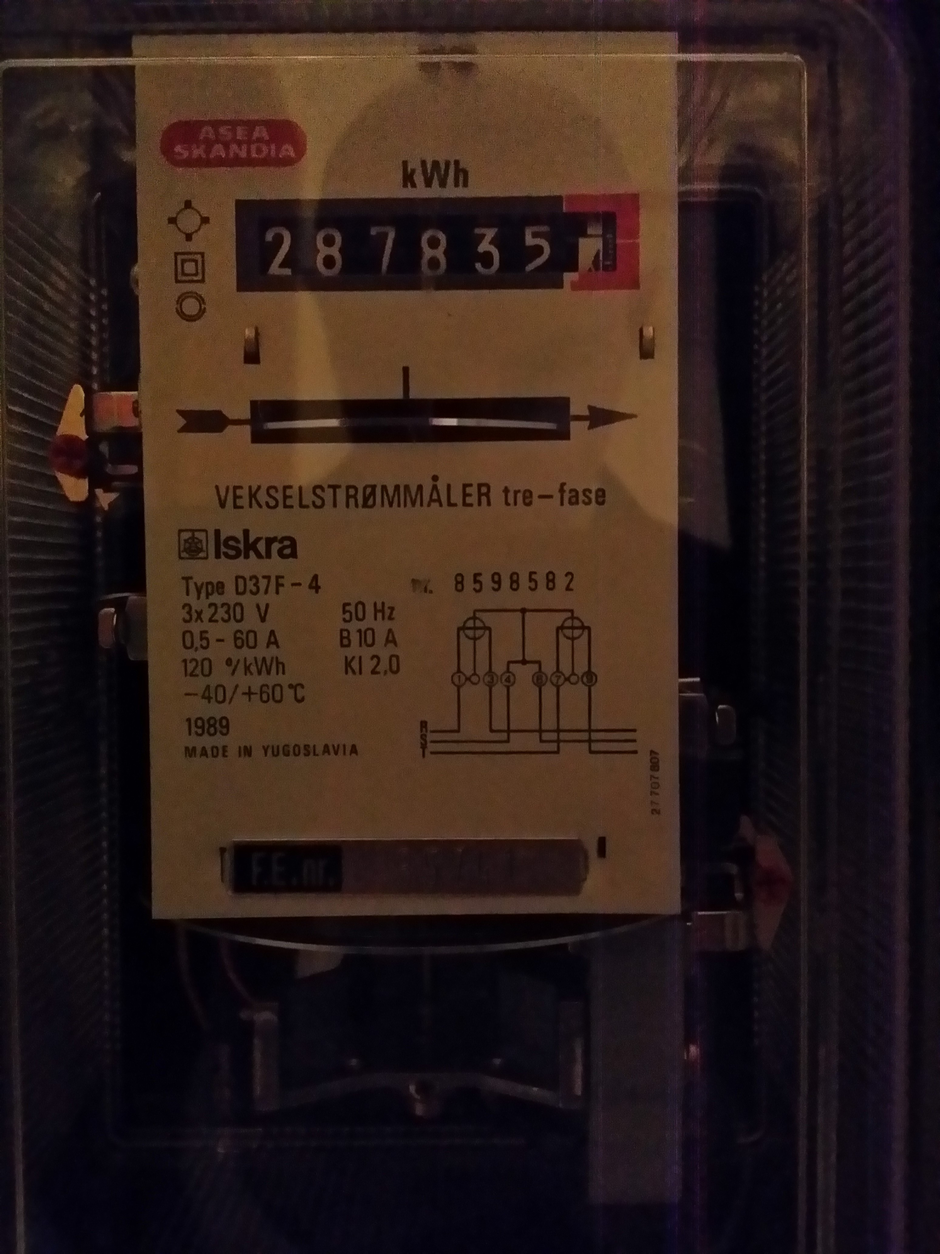

Her er bildet fra sikringskapet hvertfall. Bygget er fra 1991. Har kun 2 flippbryter-sikringer, mens resten av sikringene er av gamle skru-typen.
Ja, dette ser ut som et IT-nett, du ser at det står 3x230volt.
Da er det viktig at dine to adaptere er forbundet med de samme to fasene for at det skal bli kommunikasjon.
For å sjekke hvilke faser de forskjellige kursene er koblet til, kan du skru ut en og en av de tre hovedsikringene å se hvor lyset går!!
Kanskje det er best om du kontakter en elektriker for å finne ute dette!!
Når dette er funnet ut har du eliminert ett av usikkerhetsmomentene.
Gjestene kommer snart, så jeg må få ribba ferdig!! Ha en God Jul og lykke til!!
Men greit det med at man må være koblet til samme fase osv, men hvorfor fungerte det før og ikke nå ? Eneste endring som er skjedd er nytt hovedkort og cpu i maskinen her. Som sagt forteller oppkoblingen meg at det finnes nettverk, og det er operativt hele veien. MEN, datamaskinen sier nei. Det lyser orange bakpå der man stikker inn ethernetkabelen, og ikke grønt som det skal. For meg virker dette helt ufattelig egentlig...

Jeg har heller ikke noen forklaring på at det funket før, men ikke nå. Men skal man feil-søke kan det være greit å ha litt bakgrunns-stoff med nett-typer, faser etc.
M.h.t. nett; det kan hende det er et TT-nett du har, det finnes slike i Agderfylkene og på Vestlandet, uten at det endrer noe, det er svært likt IT-nett.
Men en forklaring er jo at det kan være noe feil med adapterne dine, sånne varer ikke i all evighet.
