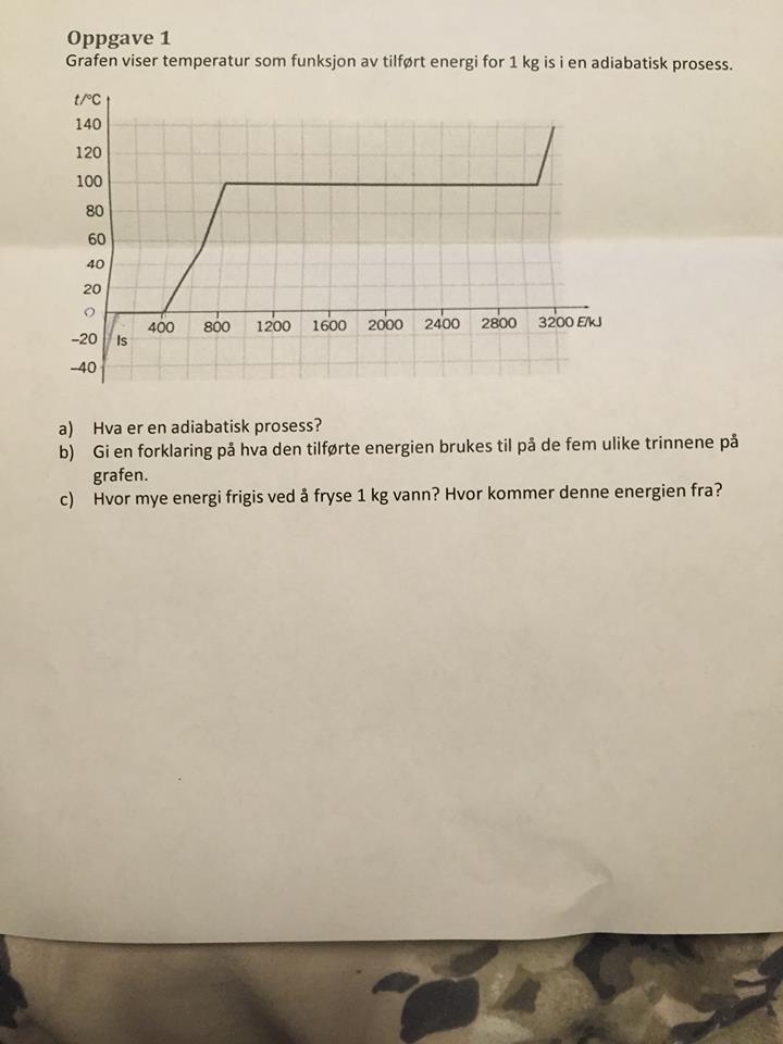

lysbringer Skrevet 14. desember 2015 Skrevet 14. desember 2015 Hei dere! Jeg trenger hjelp med en fysikkoppgave jeg fant ute på nettet, men fant ingen fasiten til den som er dumt fordi jeg har eksamen i fysikk snart. Jeg skjønner ikke oppgave b) Jeg trenger selvføleglig ikke svaret, men hadde vært greit om noen kunne forklart meg hvilke trinn det var snakk om, og om hva den energien gikk til (eller hvordan jeg finner det ut) Jeg er veldig takknemlig for alle svar!
28teeth Skrevet 14. desember 2015 Skrevet 14. desember 2015 Det ser ut som om oppgaven spør hva som skjer med energien de fasene der temperaturen er konstant (fra -40 celsius). Energien som tilføres til systemet, går til å øke den indre energien. Indre energien er lik indre mekanisk energi (kinetisk&potensiell). Det er her svaret ligger. Dersom du finner forskjellen mellom det indre potensielle og kinetiske - finner du også svaret. :-)
lysbringer Skrevet 14. desember 2015 Forfatter Skrevet 14. desember 2015 Det ser ut som om oppgaven spør hva som skjer med energien de fasene der temperaturen er konstant (fra -40 celsius). Energien som tilføres til systemet, går til å øke den indre energien. Indre energien er lik indre mekanisk energi (kinetisk&potensiell). Det er her svaret ligger. Dersom du finner forskjellen mellom det indre potensielle og kinetiske - finner du også svaret. :-) det er greit, men hvor mye energi frigis ved å fryse 1 kg vann? er det sånn at jeg kan lese det ut fra grafen eller regne det ut?
28teeth Skrevet 15. desember 2015 Skrevet 15. desember 2015 Ikke sikker, men det virker jo logisk å bare er å lese av grafen, da det er den motsatte prosessen.
Kubjelle Skrevet 18. desember 2015 Skrevet 18. desember 2015 Har dere lært om entropi? Det er et nøkkelord jeg ville brukt. Entropi blir ofte kalt graden av uorden, i dette eksempelet blir det i forhold til molekylene. Hvordan endrer strukturen til molekylene? Ved hvilken temperatur endrer strukturen til molekylene? Hvordan sammenfaller det med grafen?
