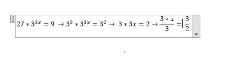

har jeg regnet ut riktig?
Jeg lurer på om dette ser riktig ut:
Nei. Men du er inne på noe.
Du har kommet til
chart?cht=tx&chl= 3^3 \cdot 3^{3x} = 3^2
Men så må du huske på hvordan man regner med potenser, og hva potenser egentlig handler om. For eksempel så har vi at chart?cht=tx&chl=3^4 = 3 \cdot 3 \cdot 3 \cdot 3. Hvis vi så ser på, og skriver ut chart?cht=tx&chl=3^2 \cdot 3^4 vil si se at
chart?cht=tx&chl=3^2 \cdot 3^4 = (3 \cdot 3) \cdot (3 \cdot 3 \cdot 3 \cdot 3) = 3^6
Som vi kan se at tilsvarer chart?cht=tx&chl=3^{2+4}=3^6.
Bruk dette eksempelet til å se den lille feilen du begår, i noe som ellers ser ganske bra ut.
