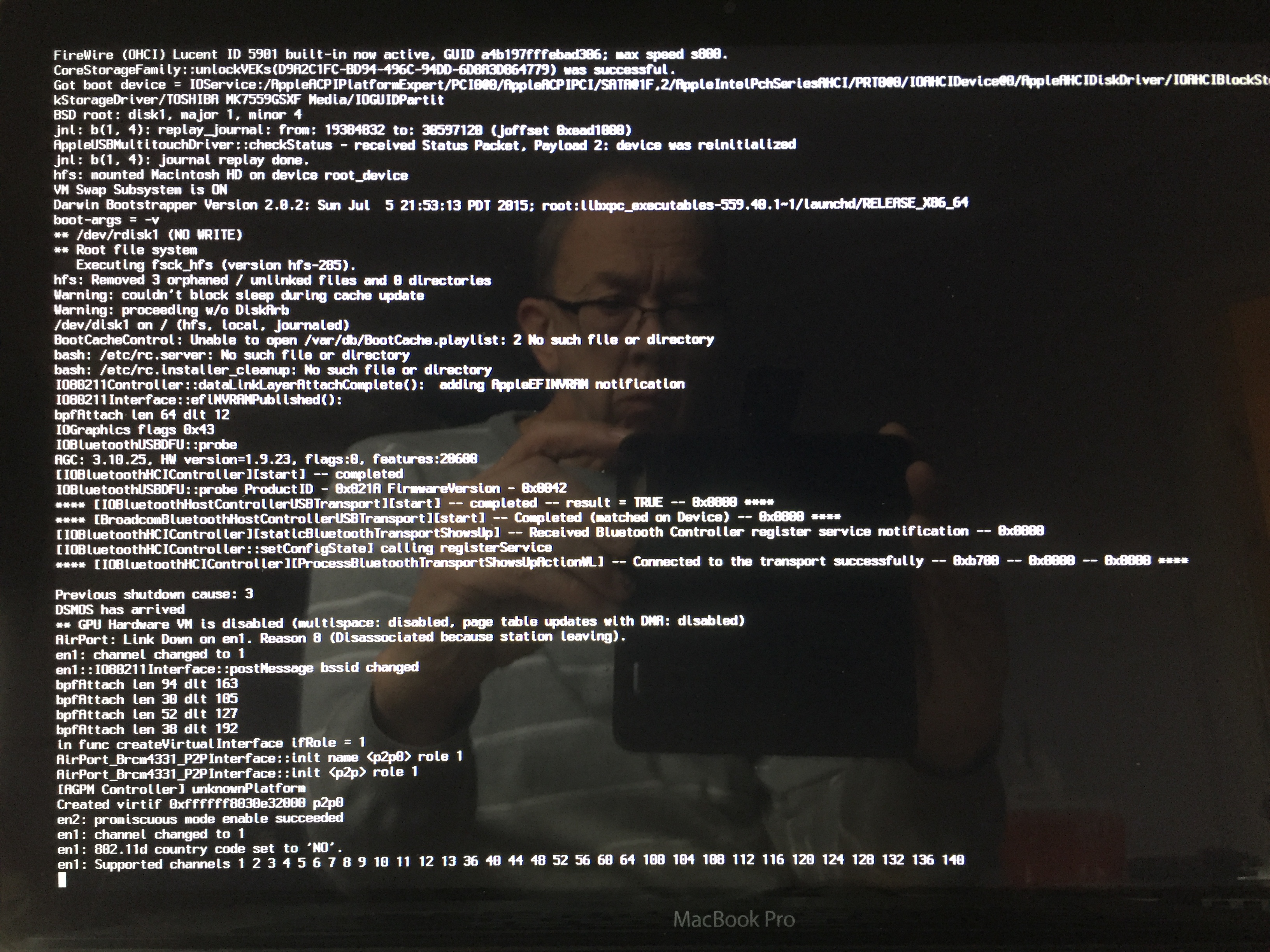

Vi har en MacBook Pro som henger i oppstarten, får lagt inn passord, men fremdriftsindikatoren stopper ca 1/3 på veien. Har prøvd å starte i tekstmodus (cmd - v). Siste tekstlinje som kommer er:
en1: Supported channels 1 - 13, 36 40 44 48 52 56 60 64 100 104 108 112 116 120 124 128 132 136 140
Noen som vet hva som er feil? Se bilde.post-322002-0-86084000-1446901869_thumb.jpg

Prøv å gå inn i Recovery og verifiser og reparer disken OSX ligger på. Fungerte for meg. Ellers kan du bruke Recovery til å installere OSX på nytt over de andre filene. Du vil ikke merke noe forskjell, annet enn at den sannsynligvis fikser feilene og Macen fungerer igjen ?
Hei, det ser ut til at Macbooken din har problemar med OSX. Start opp i recoverymode "command + R", og gå til disk verktøy, og vertifiser disken. og evt reparer disk.
Skriv gjerne her om det ikkje fungerar.
