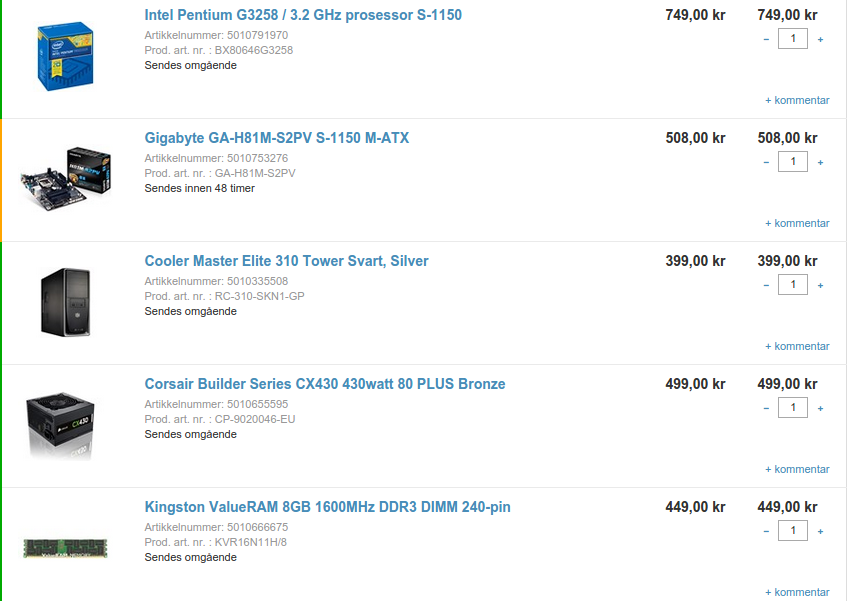

tmg Skrevet 29. oktober 2015 Forfatter Skrevet 29. oktober 2015 Hva med denne lista? Vil dette fungere, da ender prisen på 2700, noe over de 2000 jeg skulle ønske jeg slapp unna med, men det er fortsatt et relativt lavt tall.
Kyrre S. Skrevet 29. oktober 2015 Skrevet 29. oktober 2015 (endret) Hvis du ønsker å utnytte G3258 så bør du ha et hovedkort du kan overklokke skikkelig på, samt en OK kjøler. Har du tenkt å gå low-end brikkesett og stock kjøler kan du like så godt kjøpe en i3. Du bør også ta et dual-channel sett med ram, kom ikke frem fra listen din om det var det. Man kan riktignok klokke G3258 på en god del hovedkort jfr denne tråden, men har ikke prøvd det selv så er litt forsiktig med å anbefale det. http://forums.anandtech.com/showthread.php?t=2389948 Du trenger jo også en harddisk eller SSD. Jeg ville aldri brukt penger på dette en gang, det er bortkastet hvis du har tenkt å spille. Du må putte mer penger i det. Endret 29. oktober 2015 av Kyrre S.
Omnithunder Skrevet 29. oktober 2015 Skrevet 29. oktober 2015 I tillegg til CPU-kjøler for å klokke, så trenger du også et lagringsmedie (SSD/HDD). Da øker prisen med bortimot 1K.
Kyrre S. Skrevet 29. oktober 2015 Skrevet 29. oktober 2015 Og hvis ikke du kan skaffe OS kan du slenge på en tusenlapp til ..

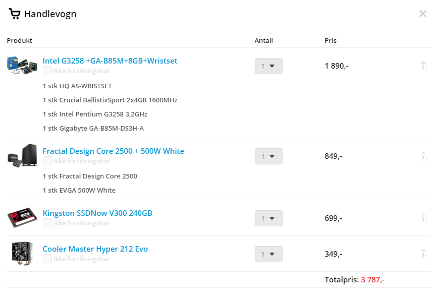

tmg Skrevet 29. oktober 2015 Forfatter Skrevet 29. oktober 2015 Hva er det rimeligste jeg kan slippe unna med i din mening da? Dette er snakk om en pc som kun skal dra wow og diablo3, samt kanskje league of legends/heroes of the storm. Dette for at frøken skal ha noe litt bedre enn enn laptop å spille på når vi spiller sammen. Jeg prøver ikke å bygge en pc for å dra de nyeste råeste spillene på max, bare en budsjettvennlig pc som kan dra wow/diablo på rundt medium(+?) uten lagg. Jeg har ikke noe budsjett satt i sten, men vil slippe unna med så lite som mulig. Min tankegang er dette; jeg sitter selv på en 4 år gammel pc, som da kostet rundt 8000 og den drar alt jeg spiller på omtrent maks. (skrur av skygger og lignende ting som jeg ikke synes er spesielt viktige for spillopplevelsen om det er nødvendig) Da tenker jeg at en pc med nyere teknologi og lavere pris kunne være nesten like bra. Det er godt mulig at min tankegang er gal. Og at nyere (og billigere) ikke dekker det samme som gammel dyrere.
