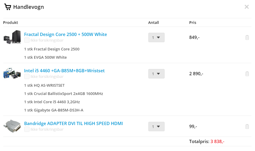

Forløpig forslag:
http://www.prisjakt.no/list.php?l=218634&view=b
Jeg ville ha med en i5 prosessor. Du klarer deg nok med en 2-kjerner (i3), men denne i5'n har god pris/ytelse ratio.
Tatt med en billig modulær strømforsyning. Maskinen din vil ikke kreve mye effekt så du trenger ikke noe high-end greier her, og modulær er greit for å få det litt ryddig. Fokus på lav støy vba en god kjøler og et polstret kabinett. Plass til alle drevene dine.
Dette hovedkortet sammen med intel HD 4600 skal kunne kjøre opp til 4096x2304@24Hz på HDMI-porten og 3840x2160@60Hz på DP-porten. Dermed, hvis monitorene dine støtter både dp og hdmi, så kan du koble til begge disse direkte på hovedkortet.
Man kan riktignok få bedre APU (integrert grafikk) ved å gå AMD, men man vil da også få en langt svakere prosessor. Jeg valgte dermed intel i5. Man kan også få bedre ytelse i den integrerte grafikken ved å gå for minne med høyere frekvens/hastighet (1866, 2133 eller 2400), men jeg har satt opp 1600mhz fordi man må overklokke minnet for øke hastigheten fra 1600 mhz, og dette lar seg ikke gjøre på alle brikkesettene.

Takk for alle innspill. Jeg går for en kombinasjon med skylake i5, bruke integrert hovedkort til å begynne med og så oppgraderer jeg heller den biten senere om det blir behov for det. Går for den kabinett strømforsyningspakken som Omnithunder fant på netonnet. Havner da på ca 4800 som er innenfor budsjett.

Ja - du trenger i prinsippet bare et socket 1151-kort med støtte for HDMI og DVI slik at du kan koble på begge HDMI skjermene dine. H110 eller B150 brikkesett burde vært helt OK og koster rundt 800 kroner. Pass på at hovedkortet har nok SATA-tilkoblinger (ser ut som du trenger 4?).
Som Omnithunder sier så må du ha 2 brikker med minne, f.eks 2*4 GB. Mener 2133mhz er "default" her, så du trenger ikke ta brikker med høyere hastighet.
Edit: Kan legge til at hvis du vil ha raid i fremtiden så må du kjøpe H170 eller Z170.
F.eks:
HK: https://www.komplett.no/product/850582/datautstyr/hovedkort/intel-socket/msi-b150m-bazooka-socket-1151#
CPU: https://www.komplett.no/product/850032/datautstyr/prosessorer/intel-core-i5-6400-skylake
Minne: https://www.komplett.no/product/853600/datautstyr/minnebrikker/patriot-viper3-ddr4-2400mhz-8gb-2x4gb
(Mer enn 2133 men billigste jeg fant på Komplett).
Og så har du kabinett/PSU pakka fra netonnet hvis du ville ha den. Skulle bli 4137,- totalt.
Du trenger kanskje også en slik DVI - HDMI adapter som Omnithunder nevnte tidligere også.
