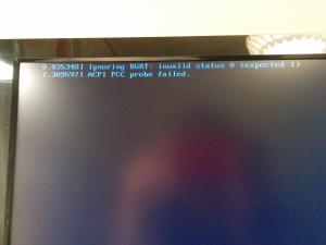

ti-guru Skrevet 26. oktober 2015 Skrevet 26. oktober 2015 (endret) Hei, Forsøker å installere Ubuntu 14.04.3 LTS ved siden av Windows 10 Home uten særlig hell. Hovedkort er Asus X99-A med oppdatering til siste firmware nr 1901. Så langt er Windows installert i UEFI-modus (verifisert gjennom msinfo32.exe), i UEFI bios er følgende innstillinger satt; Fast boot er deaktivert, CSM (Compability support mode) er deaktivert, under Secure boot er OS type satt til Windows UEFI mode eller Other OS (det spiller ingen rolle hvilken, fungerer ikek uansett). I windows er "Rask oppstart" deaktivert. Bruker usb-pinne der jeg formaterer til FAT32 vha filutforsker i windows, legger Ubuntu over på usb vha montere iso-fil og kopiere alt over, sjekke disc manager at usb har status "aktivert". Har også forsøkt vha unetbootin. Deretter starter jeg opp usb-pinne vha restart fra UEFI i windows eller gjennom UEFI bios. Så får jeg lastet inn boot loader til usb, som spør om hvordan ubuntu skal installeres, velger "installer ubuntu", for så å stanse helt i skjemen med feilmelding i vedlagt bilde. Noen forslag til hvordan dette kan ordnes? Keen på å fyre opp ubuntu i dual med windows... Endret 26. oktober 2015 av ti-guru

ti-guru Skrevet 1. november 2015 Forfatter Skrevet 1. november 2015 (endret) Jeg fikk løst problemet med å gjøre følgende: 1) Når USB-pinne booter og man kan velge mellom kjøre live-cd, installere ubuntu, installere oem, disksjekking osv, så flytter jeg markering slik at "installer ubuntu" er markert. 2) Deretter trykker jeg knappen "e". 3) Legg til "nomodeset" etter " ... quiet splash --", slik at man får "... quiet splash nomodeset --" og trykk F10 Det å legge til nomodeset løst alt da dette gjør at installasjon ikke laster inn drivere til 980ti ved boot, som beskrevet her. Eneste man taper på dette, er at man ikke får fancy grafikk ved oppstart... Endret 1. november 2015 av ti-guru 1
