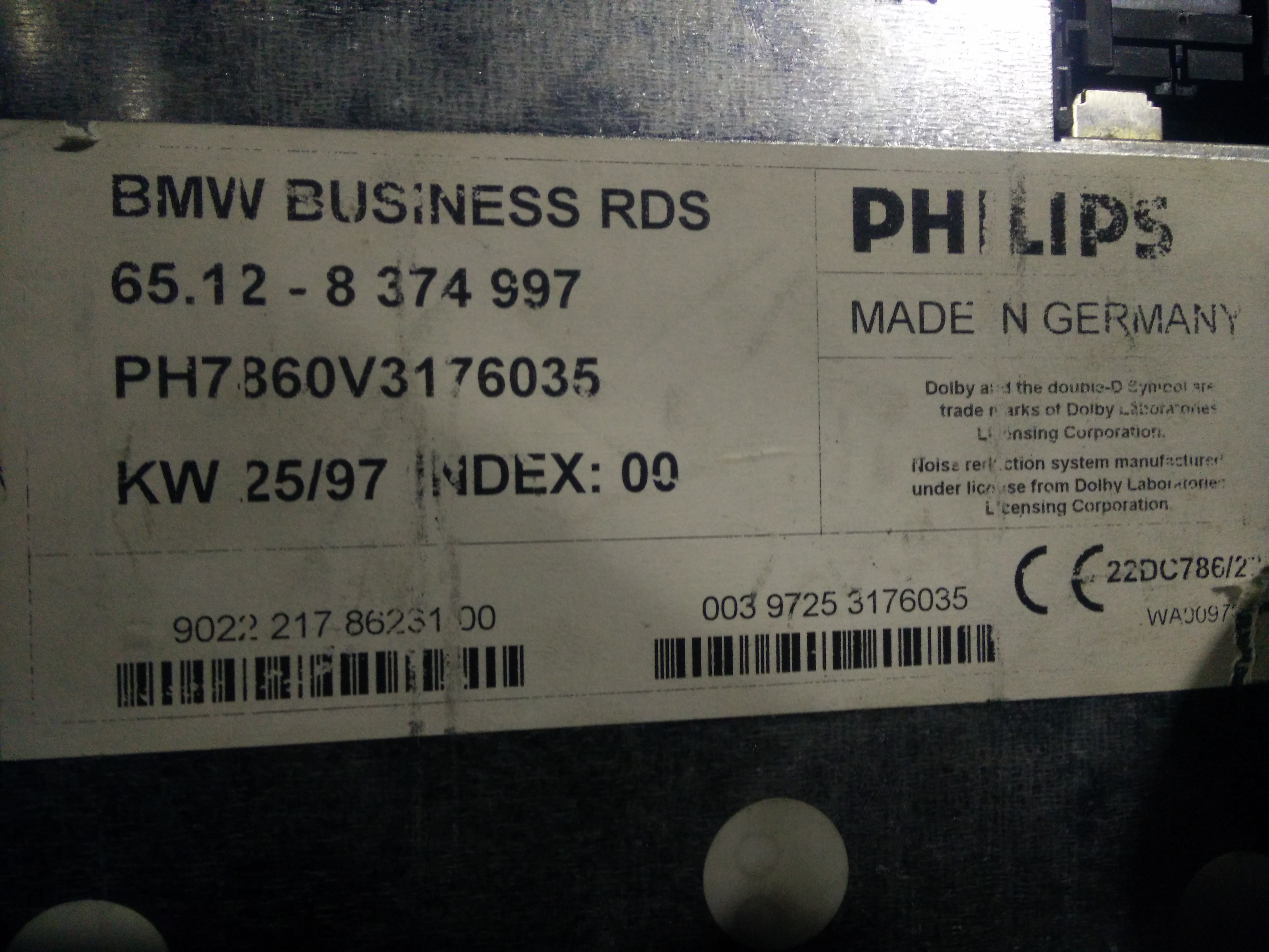

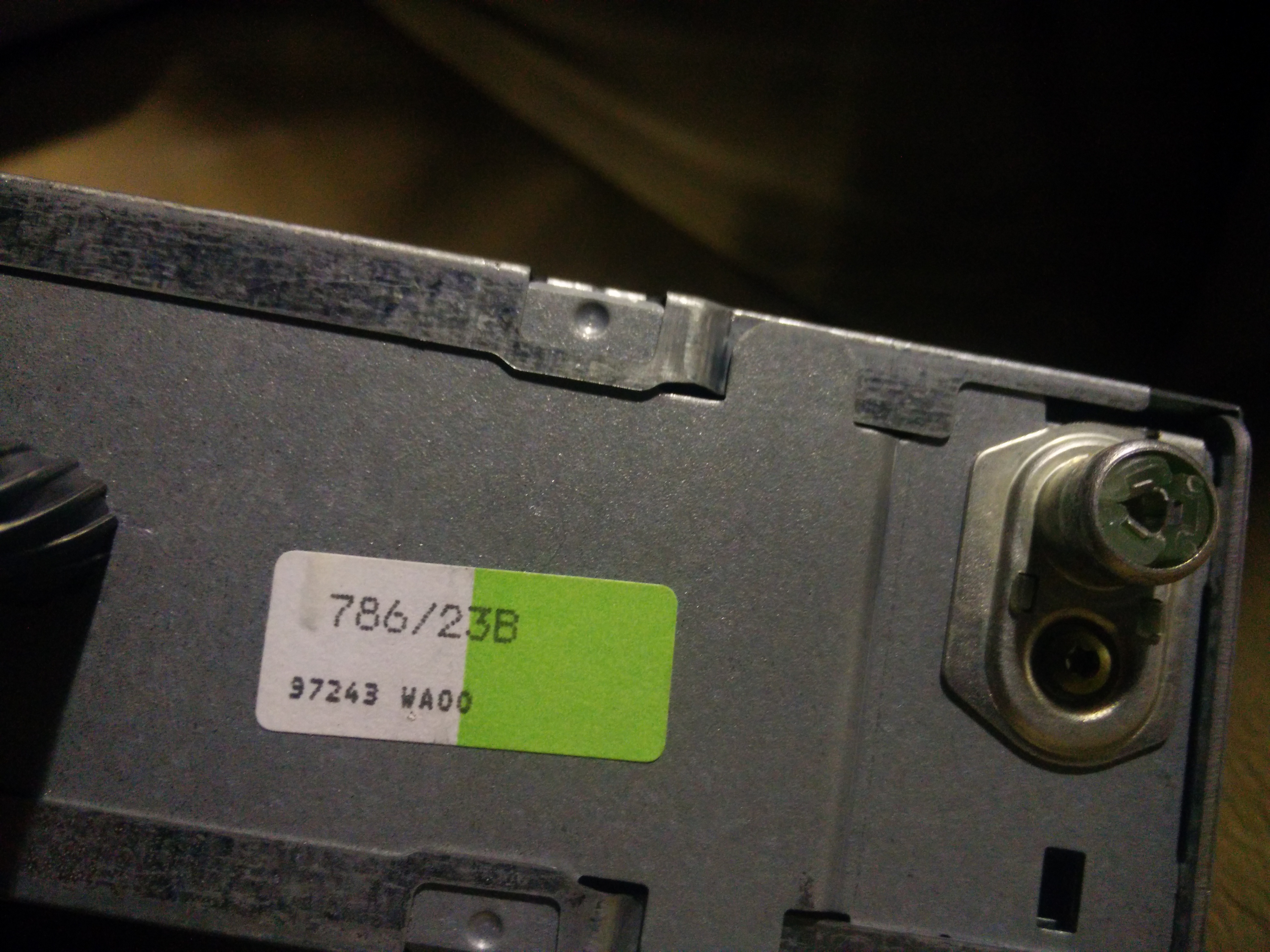

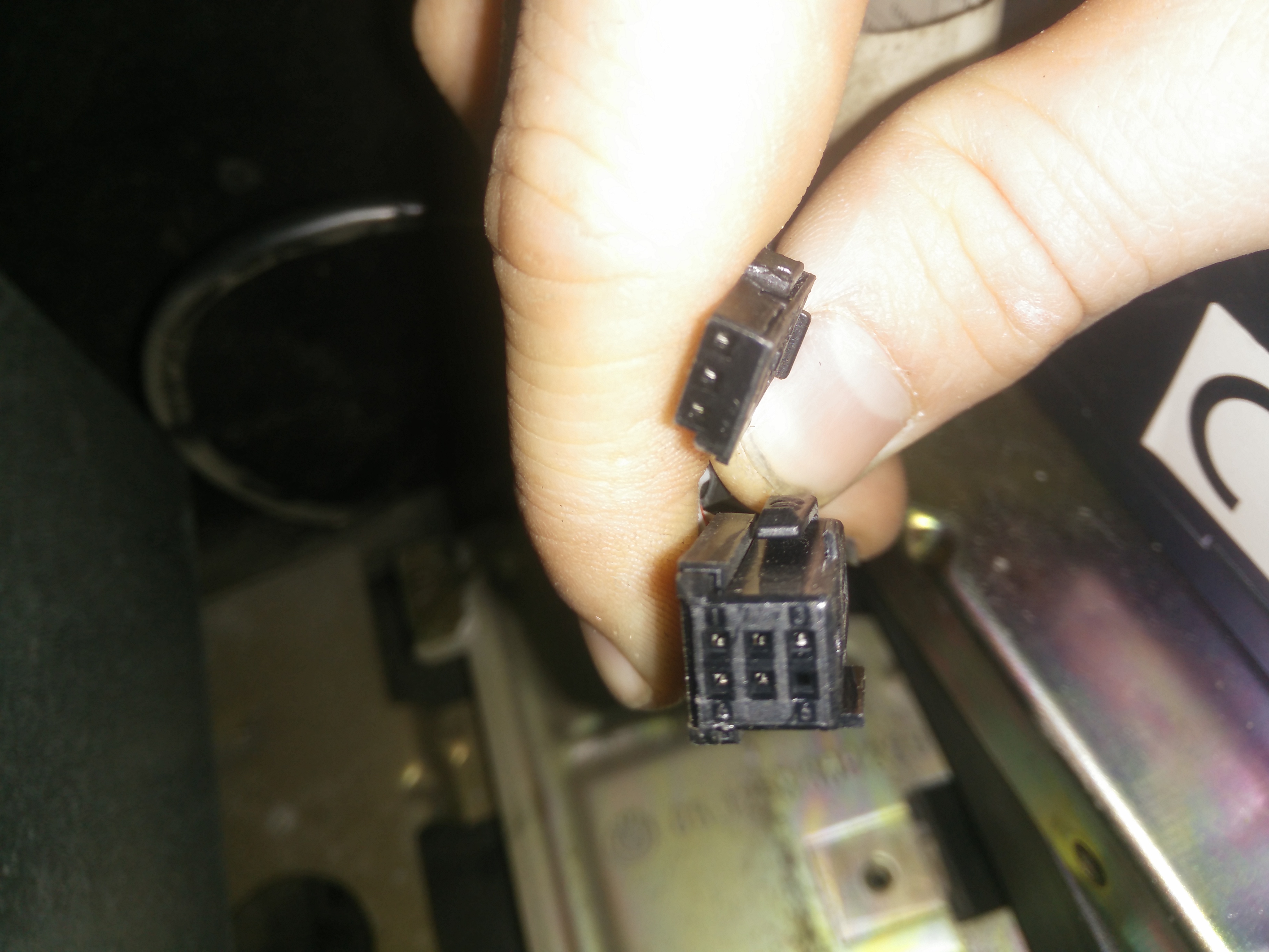

Matryoshka Doll Skrevet 25. oktober 2015 Forfatter Skrevet 25. oktober 2015 her har du bilde av kontaktene på cd veksleren, 3 og 6 pin(ser ut til at kunn 5 er i bruk). så har du modell nr på spilleren og kasset, vist jeg har tatt riktig da

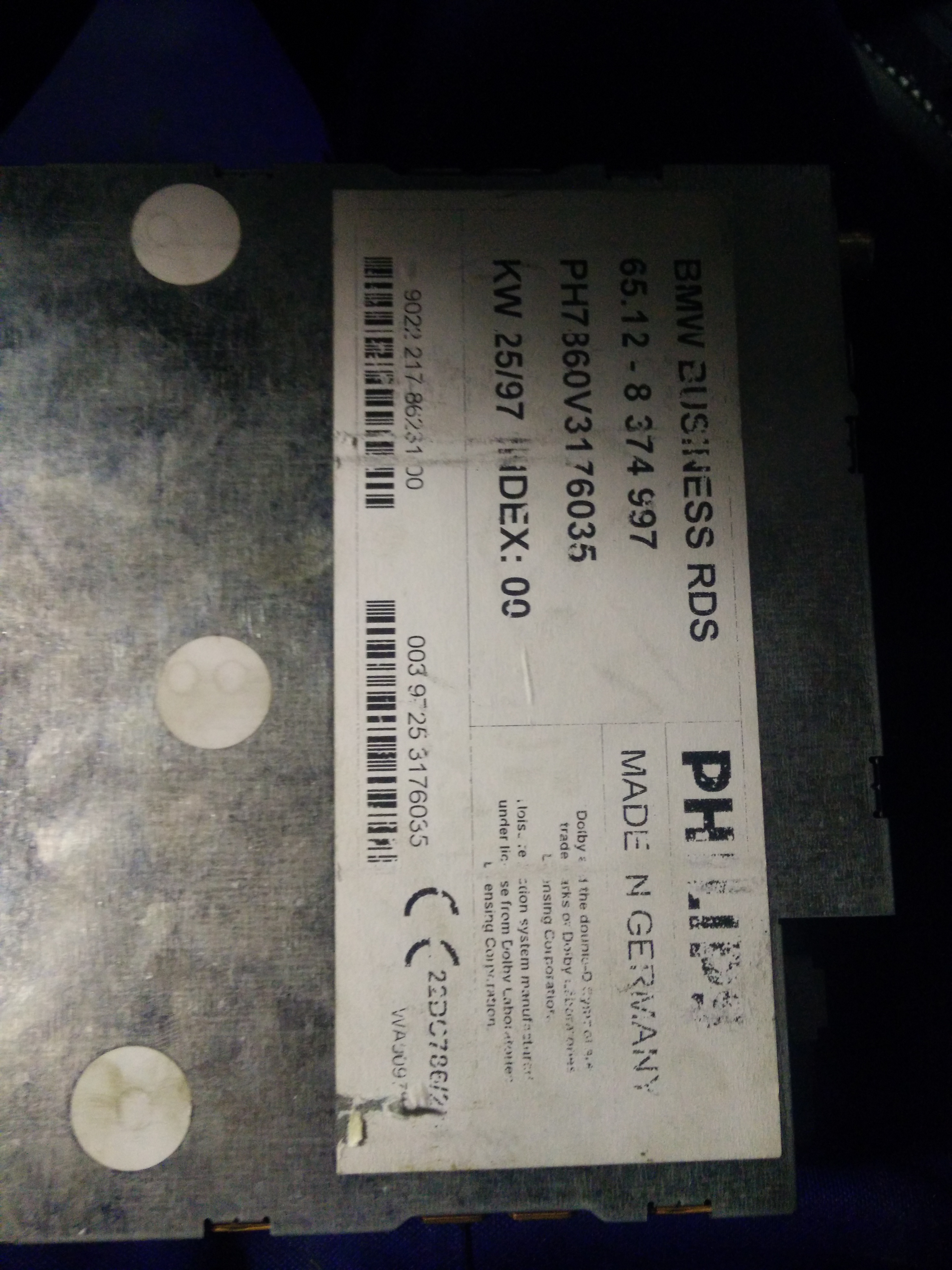

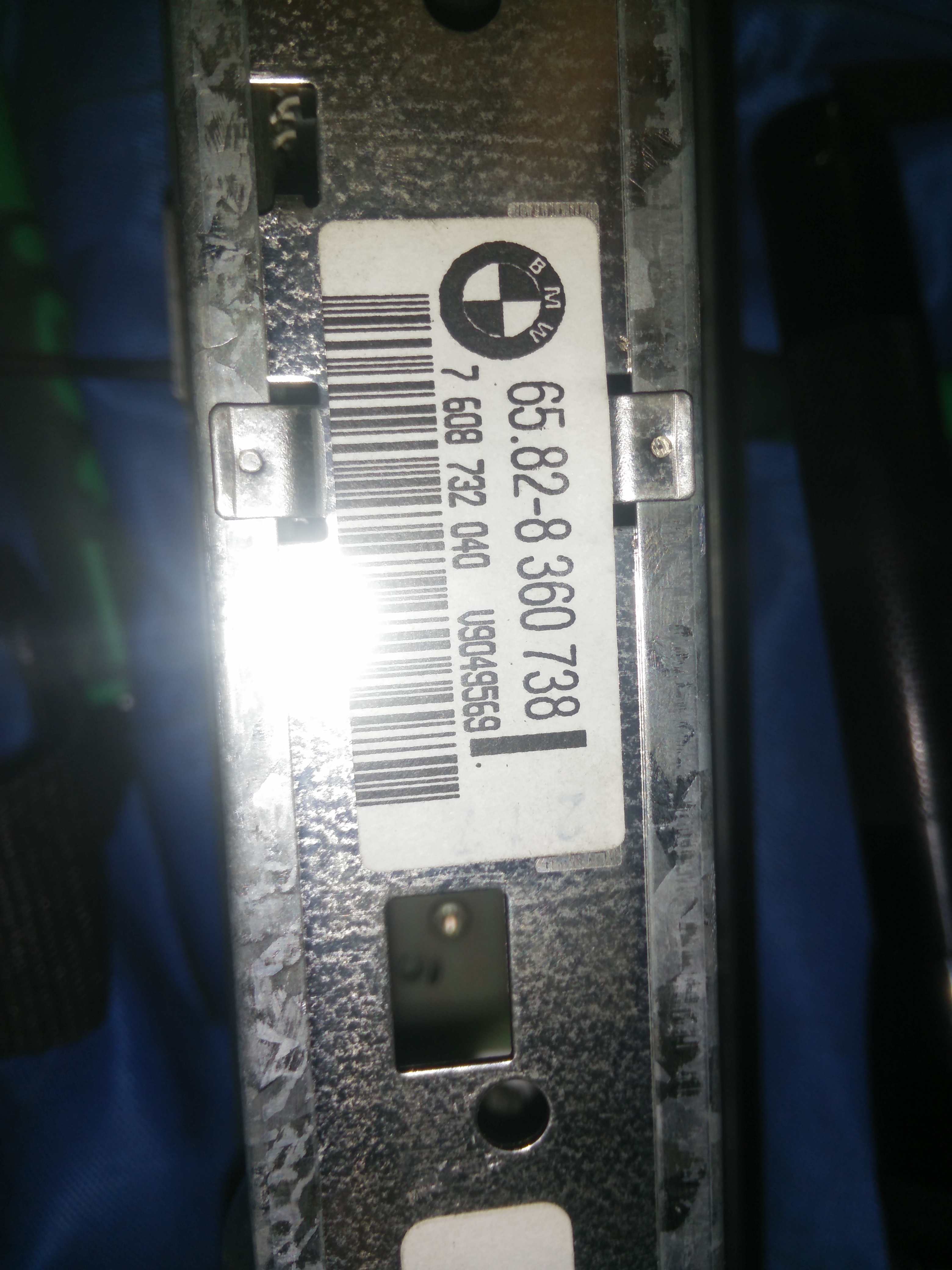

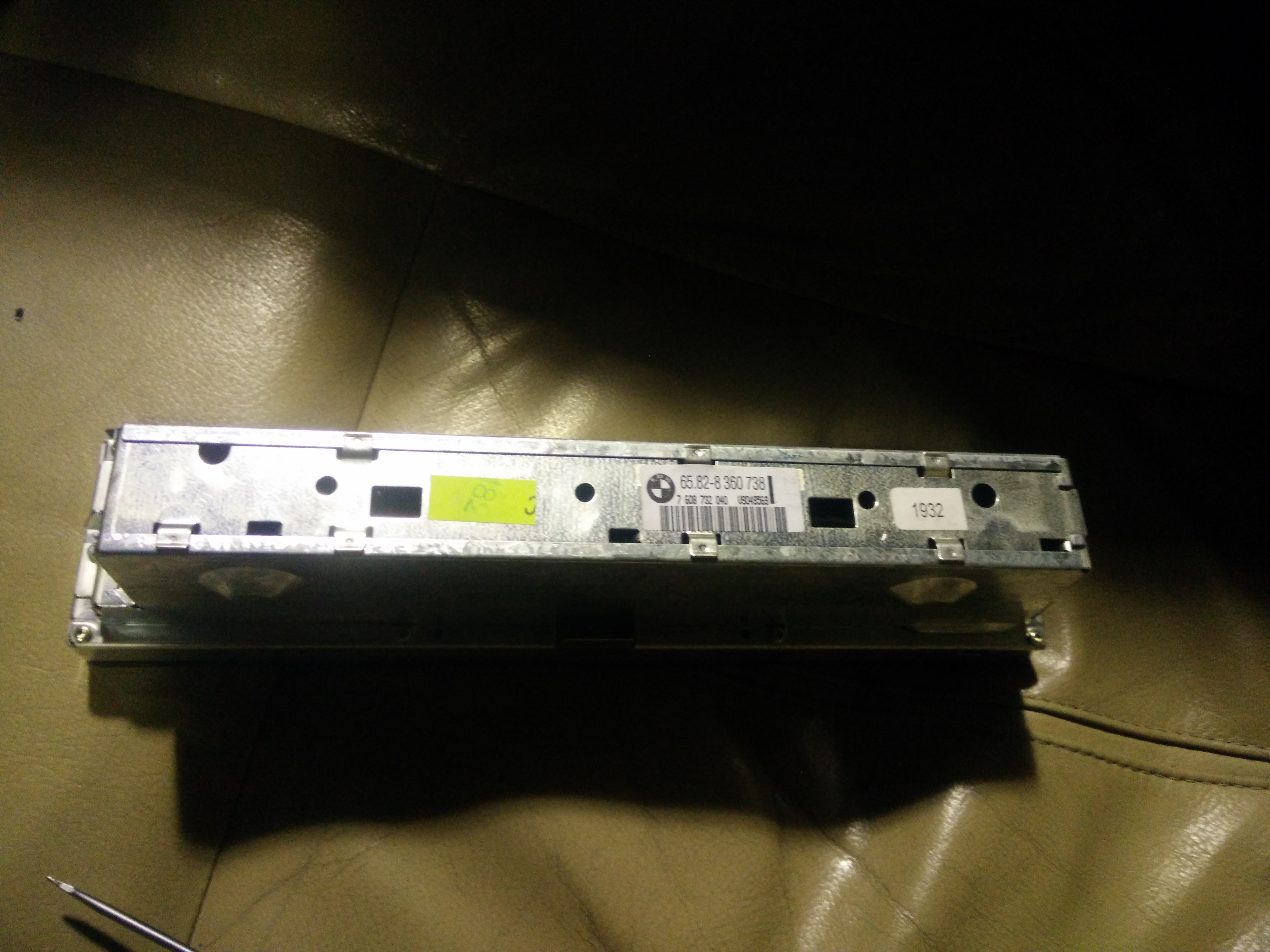

cossiemk1 Skrevet 25. oktober 2015 Skrevet 25. oktober 2015 Sliter med å finne riktig spiller.... Kan du ta bilde av hele baksiden, og framsiden?

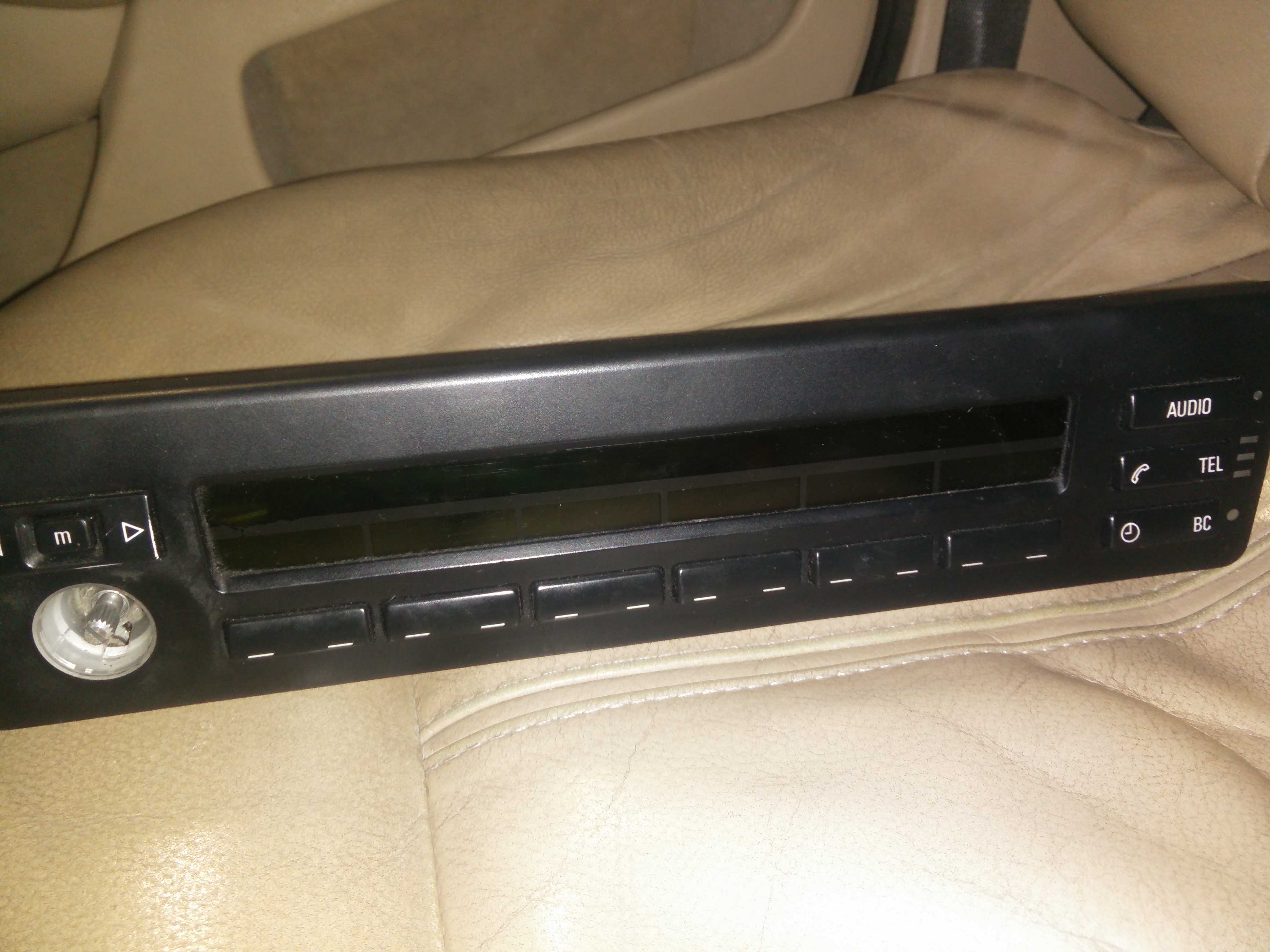

Matryoshka Doll Skrevet 1. november 2015 Forfatter Skrevet 1. november 2015 hei fikk ikke tatt bilder før i dag. her er bilder av radioen

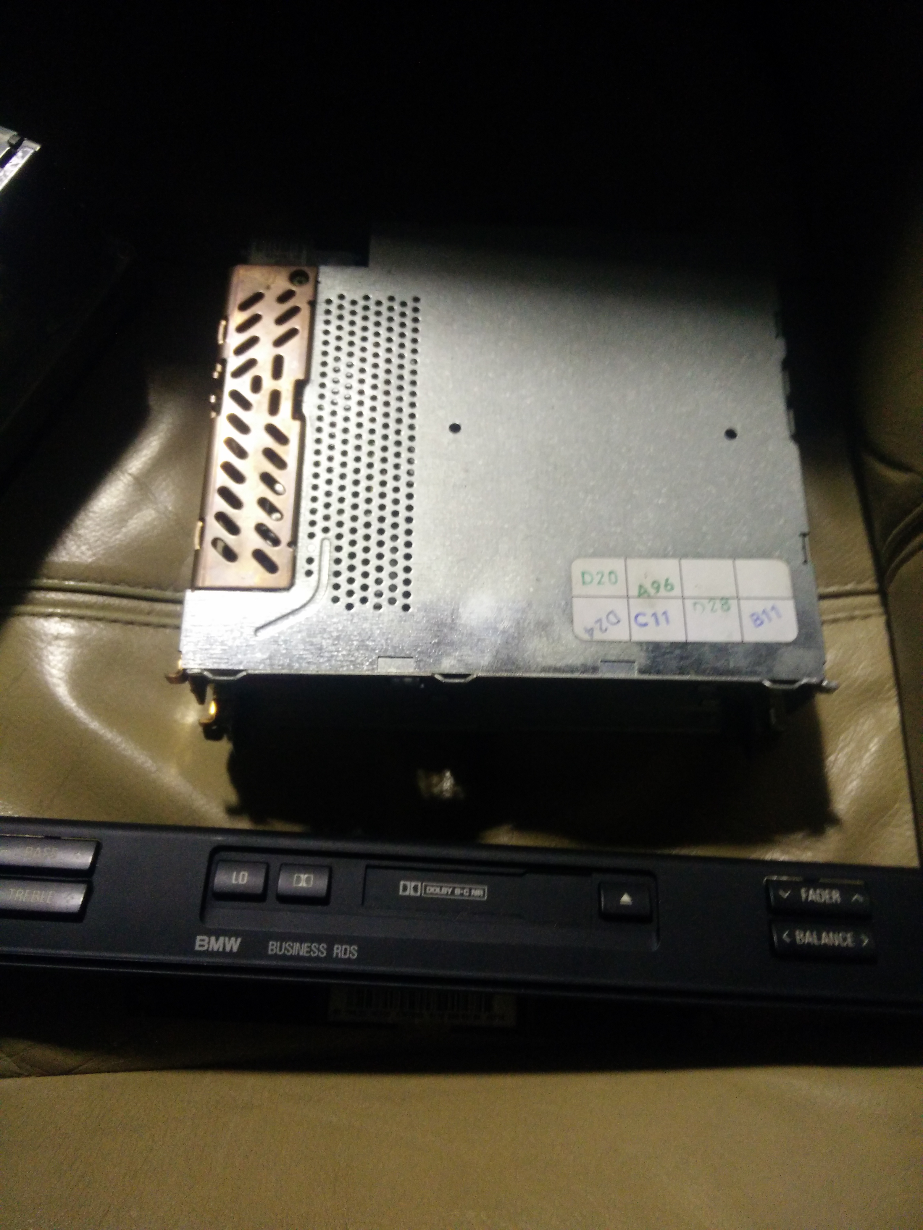

Matryoshka Doll Skrevet 1. november 2015 Forfatter Skrevet 1. november 2015 og her er kassetspilleren

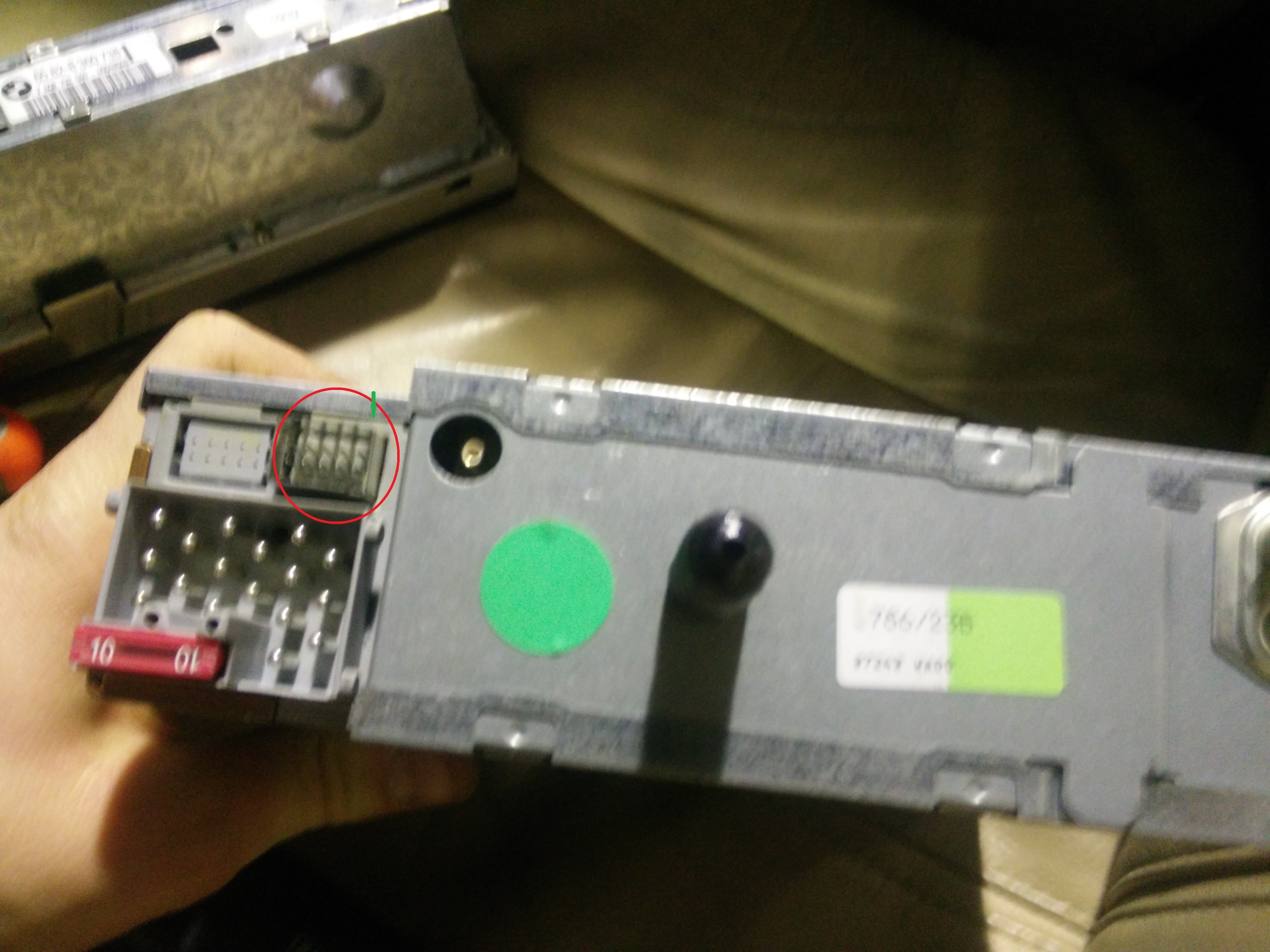

cossiemk1 Skrevet 1. november 2015 Skrevet 1. november 2015 Da er det muligheter, legger ved et bilde her, og der skal det brukes pinne 1 (venstre +) 2 (høyre +) 6 (venstre -) og 7 (høyre -) Den grønne streken viser pinne 1, pinne 2 er ved siden av den, og 6 og 7 er over (når du ser spilleren riktig vei, den er opp ned på bildet)
Matryoshka Doll Skrevet 1. november 2015 Forfatter Skrevet 1. november 2015 Da er det muligheter, legger ved et bilde her, og der skal det brukes pinne 1 (venstre +) 2 (høyre +) 6 (venstre -) og 7 (høyre -) Den grønne streken viser pinne 1, pinne 2 er ved siden av den, og 6 og 7 er over (når du ser spilleren riktig vei, den er opp ned på bildet) flott, skal prøve det neste helg men har et spørsmål til, venstre + og høgre + venstre - osv hvor skal den kobles til aux? altså fra pinnene til kor?

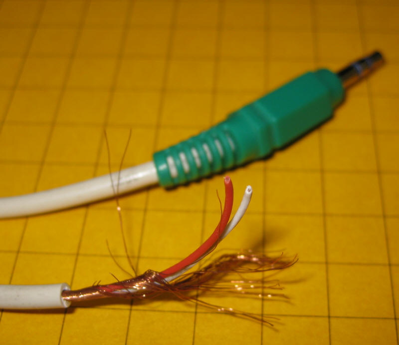

cossiemk1 Skrevet 2. november 2015 Skrevet 2. november 2015 (endret) Da er det muligheter, legger ved et bilde her, og der skal det brukes pinne 1 (venstre +) 2 (høyre +) 6 (venstre -) og 7 (høyre -) Den grønne streken viser pinne 1, pinne 2 er ved siden av den, og 6 og 7 er over (når du ser spilleren riktig vei, den er opp ned på bildet) flott, skal prøve det neste helg men har et spørsmål til, venstre + og høgre + venstre - osv hvor skal den kobles til aux? altså fra pinnene til kor? Finn en aux-kabel, og klipp av ene enden og avisoler ledningen der, da vil du se 2 ledninger og jordingen. De 2 ledningene er pluss høyre og venstre, og jordingen/skjermingen er minus, denne er felles for høyre og venstre. Endret 2. november 2015 av cossiemk1
Matryoshka Doll Skrevet 2. november 2015 Forfatter Skrevet 2. november 2015 Da er det muligheter, legger ved et bilde her, og der skal det brukes pinne 1 (venstre +) 2 (høyre +) 6 (venstre -) og 7 (høyre -) Den grønne streken viser pinne 1, pinne 2 er ved siden av den, og 6 og 7 er over (når du ser spilleren riktig vei, den er opp ned på bildet) flott, skal prøve det neste helg men har et spørsmål til, venstre + og høgre + venstre - osv hvor skal den kobles til aux? altså fra pinnene til kor? Finn en aux-kabel, og klipp av ene enden og avisoler ledningen der, da vil du se 2 ledninger og jordingen. De 2 ledningene er pluss høyre og venstre, og jordingen/skjermingen er minus, denne er felles for høyre og venstre. aah nettopp. da får vi håpe det gir godlyd takk skal du ha. prøvde me for 2 uker siden å koble meg på noken ledninger, endte med at idet eg prøvde å spele av musikk så skifta den til radio.....

Matryoshka Doll Skrevet 7. november 2015 Forfatter Skrevet 7. november 2015 Eneste pinne som er koblet opp å ikke er koblet på aux er nr8 som er databus,
