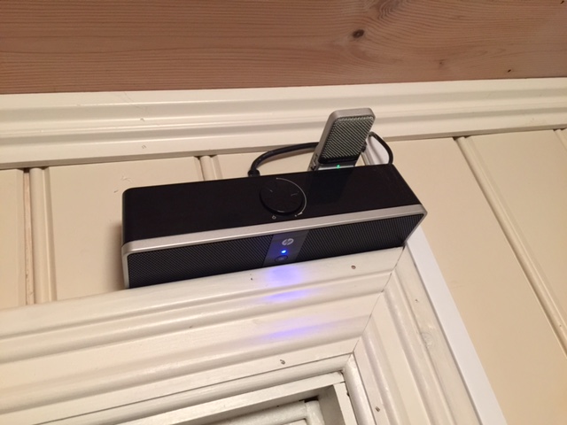

Jeg har en PC i gangen som kun brukes til tale.
Den har en USB høytaler og en USB mic som funker bra (se bilde)
betyr dette:
http://board.homeseer.com/showthread.php?t=177066
at jeg kan installere W10 på denne sammen med HS Speaker-client og få en bedre tale (gjenkjenning) ?
