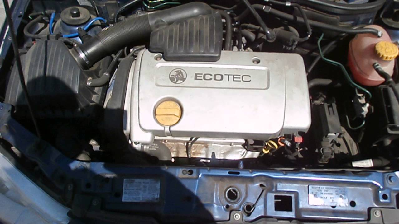

konduktans Skrevet 18. oktober 2015 Forfatter Skrevet 18. oktober 2015 Hmm. Har motoren på bildet. Hvor ca vil jeg finne vakuumslanger? Er manifold det samme som innsug? Er bremsekraftforsterker samme som ABS-en? Har forøvrig prøvd å bytte coil. Ingen endring.
Indian Skrevet 18. oktober 2015 Skrevet 18. oktober 2015 (endret) Hmm. Har motoren på bildet. Hvor ca vil jeg finne vakuumslanger? Er manifold det samme som innsug? Er bremsekraftforsterker samme som ABS-en? Har forøvrig prøvd å bytte coil. Ingen endring. Jeg ser allerede minst 4 vakuumslanger i bildet. Du må løfte opp plastlokket og under finner du flere. Hvis du ikke ser festeskruer, er det bare å trekke plastlokket forsiktig opp. Endret 26. oktober 2015 av Indian

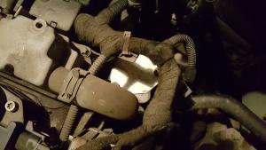

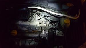

konduktans Skrevet 25. oktober 2015 Forfatter Skrevet 25. oktober 2015 Har renset egr. Ingen endring. Har koblet fra egr og satt på en tetteplate. Da føles den noe jevnere. På bilde #1 er den blokkerte EGR-porten. På bilde #2 er motoren min. Hvilke slanger bør jeg bytte? Er f.eks den med en "klump" på midten en vakuumslange?
