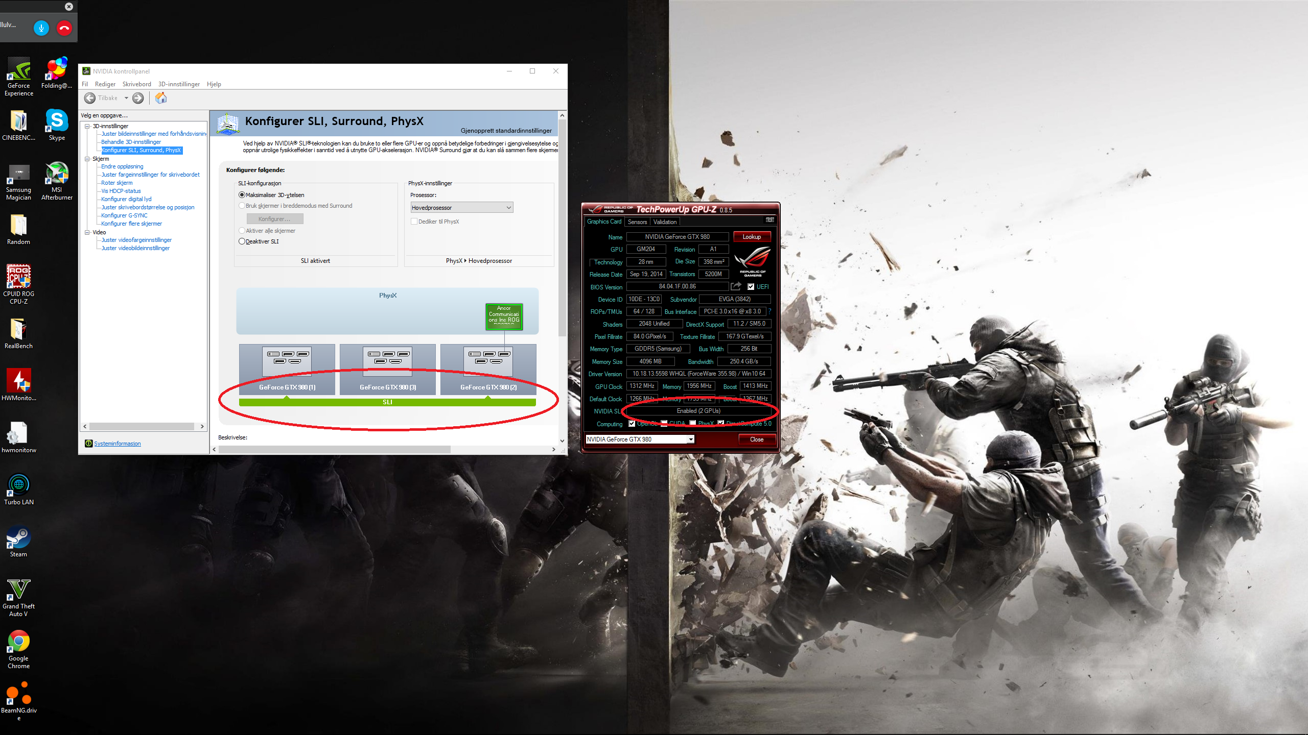

ChTh Skrevet 1. oktober 2015 Skrevet 1. oktober 2015 (endret) Heisann! Fan ta dette her, sittet nå et par timer og fiklet. Problemet er at 3-way sli ikke vil bli aktivert!! :/ Jeg fikk et 980 fra Evga i posten idag, tenkte det var bare å montere så er jeg good to go, men først så ville de ikke gå i sli alle sammen, og da jeg åpnet Gpu-Z fant jeg ut hvorfor.. Kort nr2 settes i Pci-e gen 1.1? Mens kort 1 og 3 er i Pi-e gen 3. HK: Asus X99-E WS Cpu: 5960x kort 1 er i Slot 1, kort 2 er i slot 4 og kort 3 er i slot 6. Iflg. bios er det 16x gen 3 på første kortet, og 8x gen 3 på de andre. Har noen tips? Jeg har ikke mulighet til å flytte kortene overhodet. :/ EDIT: http://rog.asus.com/forum/archive/index.php/t-29956.html?s=86cd70e0106ee87b8f940bd26a4b23ee Kan kanskje være normalt at andre kort går i gen 1.1 på ``idle``. Men forsatt så vil ikke 3-way bli enabled? Endret 1. oktober 2015 av ChTh

eyvind1 Skrevet 1. oktober 2015 Skrevet 1. oktober 2015 (endret) Er ikke det en gammel version av Gpu-Z du bruker ? Hvis du trykker på spørsmåltegnet der det stå pci-e mode får du last på kortene, da skal de gjerne skifte over til gen3 x16. Er SLI broen satt korrekt ? Endret 1. oktober 2015 av eyvind1 1
ChTh Skrevet 1. oktober 2015 Forfatter Skrevet 1. oktober 2015 Nyeste lastet ned idag! Men de skiftet over til Pci-e gen 3 ja, så fort jeg fikk satt full folding på dem. Men jeg får ikke satt dem i sli overhodet?! WIndows krasjet totalt da jeg prøvde å koble til DP kabelen i Evga kortet mens maskinen var på, så reinstall har det også blitt.. ._. Skal ikke si jeg er imponert over win10, installerte dog på Evo SSD`en denne gangen, for jeg har en mistanke om at Pro ssd`en oppfører seg litt rart. Takker så mye for svar!

ChTh Skrevet 1. oktober 2015 Forfatter Skrevet 1. oktober 2015 (endret) Jeg tror jeg fant problemet...Evga kortet har defekt goldfinger, jeg satte den i sli på venstre finger og PCen ble svart og hver gang jeg går inn så kræsjer os. Får sende det inn til garanti. Ser flere har problemer med død sli finger gitt. EDIT: er ikke sikker på det enda.. Kjetil: Det er ikke mulig for meg, da må jeg av med vannblokkene og hive på luftkjølerene og mye styr. Spurte på Overclock.net også, får se om de kommer med noen tips også. Endret 1. oktober 2015 av ChTh
ExpensiveGameFinder Skrevet 1. oktober 2015 Skrevet 1. oktober 2015 ^^ Va det jeg sa jo gitt som opinion #2 1
ChTh Skrevet 1. oktober 2015 Forfatter Skrevet 1. oktober 2015 JOHOOO!!! :-D 3-way sli enabled! Jeg tok ut kortet fra pc`en og byttet kjølepasta, renset sli fingrene og pci-e sporet, bootet kortet opp og fikk beskjed om at 3-way sli er mulig 1+ til alle^!^
