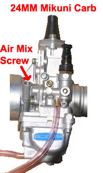

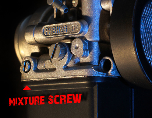

Du må trolig justere lufteskruen eller bensinskruen også. Du har kun én av delene (i tillegg til tomgangsskruen).
Hvis turtallet på tomgang går nedover etter en stund så får den sansynligvis for mye bensin. Går turtallet oppover (uten at du rører gassen) for så å kveles får den sansynligvis for lite bensin.
Har du bensinskrue øker du mengden bensin ved å åpne skruen (skru den utover). Bensinskruen sitter nærmest motoren/innsuget.
Har du lufteskrue minker du bensinmengden ved å åpne skruen (skru den utover). Lufteskruen sitter nærmest luftfilteret.
Du har kun én av skruene.

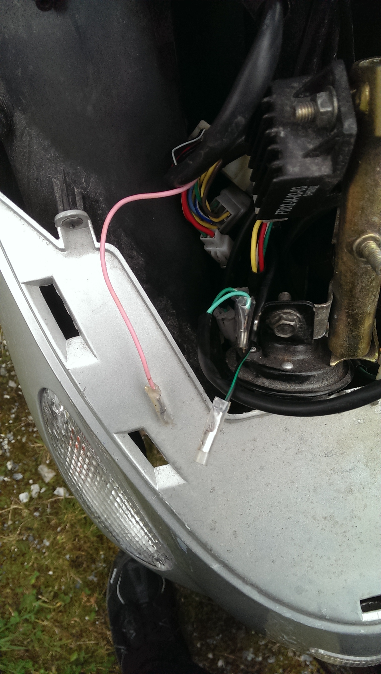

Jeg skrudde frontdekselet løst for et par dager siden, og da oppdaget jeg at det er en ledning(rosa) som ikke er koblet til noe som helst. Denne ledningen går inn til der el-starteren er, men jeg vet ikke om det er den ledningen som er grunnen til at el-starteren ikke virker. Jeg klarte heller ikke finne noen logisk plass denne ledningen skulle kobles til, og den er ikke lang nok til at den skal kunne gå så veldig mange cm før den skal kobles til. Og, som sagt, så hjelper det ikke at jeg har null peil på dette :p

Når det gjelder forgasserjusteringer så skal den justeres inn når motoren er god og varm. Altså helst etter du har kjørt en stund.
Luft- eller bensinskruen pleier å sitte rett til høyre eller venstre for tomgangsskruen. Som regel en liten messingskrue med flatt spor.

Tok bilde av de to ledningene som er løse innenfor frontdekselet
Den rosa ledningen går inn til der el-starteren er montert, den andre(sort/grønn) har jeg null peiling på hva er til.
(skoen nede til venstre i bildet fulgte ikke med scooteren, jeg måtte kjøpe den selv :p )
