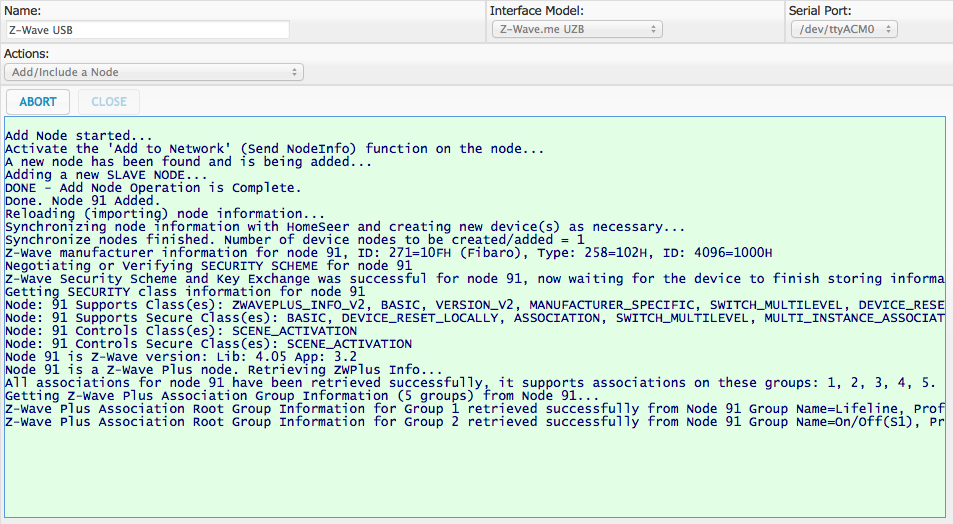

Det har vært vanlig at inkluderingen har tatt litt tid. Det har gått raskt hit:
Her har prosessen stoppet opp et par-tre minutter tipper jeg før inkluderingen har blitt fullført. Jeg har en følelse av at det har tatt lenger og lenger tid ettersom jeg har lagt til fler og fler dimmere. (?)

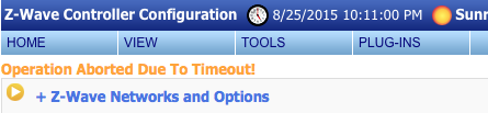

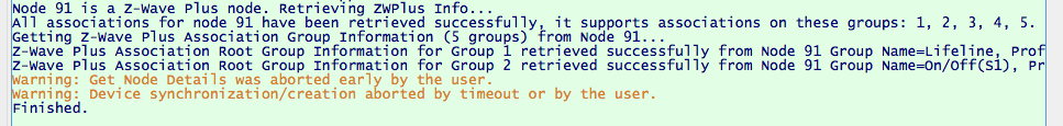

Nå tar det i allefall FOR lang tid - for etter ca 4 minutter får jeg en melding om at prosessen er avbrutt grunnet timeout.
Er det noen som har peiling på hva som skjer her?? Evt hvordan jeg han stille inn HomeSeer til å fortsette lenger før den går i timeout. Jeg tror nemlig at den ville ha fullført hvis den fikk lenger tid på seg...
