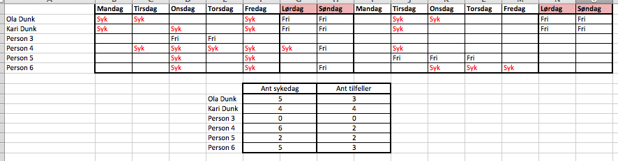

Henrik C Skrevet 15. august 2015 Skrevet 15. august 2015 Kanskje litt grisete, men nå teller den først alle tilfeller hvor personen er syk, og så trekker den fra alle tilfeller hvor det står "Syk" ved siden av første "Syk"-celle. Det ser ut til å stemme med den lille testingen jeg har gjort. Brukte følgende formel for antall tilfeller for Ola Dunk. =COUNTIF(B2:O2;"Syk")-SUMPRODUCT((B2:O2="Syk")*(C2:P2="Syk")) Ellers kan det sikkert være en idé å bruke =INDEX() og =MATCH() for å hente raden, så slipper du at det er hardkodet -- spesielt hvis det skal være en lang liste. Ant tilfeller.xlsx
Swimington Skrevet 15. august 2015 Forfatter Skrevet 15. august 2015 Kanskje litt grisete, men nå teller den først alle tilfeller hvor personen er syk, og så trekker den fra alle tilfeller hvor det står "Syk" ved siden av første "Syk"-celle. Det ser ut til å stemme med den lille testingen jeg har gjort. Brukte følgende formel for antall tilfeller for Ola Dunk. =COUNTIF(B2:O2;"Syk")-SUMPRODUCT((B2:O2="Syk")*(C2:P2="Syk")) Skjermbilde 2015-08-15 09.03.53.png Ellers kan det sikkert være en idé å bruke =INDEX() og =MATCH() for å hente raden, så slipper du at det er hardkodet -- spesielt hvis det skal være en lang liste. WOW! Takk for hjelpen, den funker helt perfekt til det jeg skal bruke den til. Der sparte du meg for mye jobb :-) Thanks...
