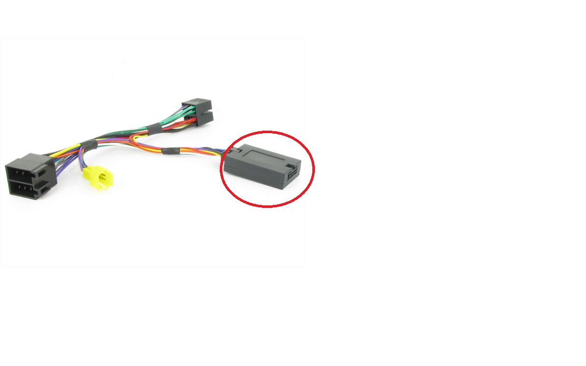

Kristian1515 Skrevet 13. august 2015 Skrevet 13. august 2015 (endret) Hei! jeg trenger en overgang til rattkontrollen på min Renault Megane 2006 modell. Jeg finner en overgang , men ser ut til å ha noe som jeg ikke trenger. er det noen som vet om en kabel som ikke har den som er merket med rødt på bilde ? trenger altså bare en vanlig iso kablen + den gule saken. Endret 14. august 2015 av Kristian1515
Kristian1515 Skrevet 14. august 2015 Forfatter Skrevet 14. august 2015 Bildet mangler Beklager! da er bildet på plass
cossiemk1 Skrevet 16. august 2015 Skrevet 16. august 2015 Da er jeg med. Det er riktig adapter du har funnet, hvis du skal ha rattkontrollen til å fungere. Rattkontrollen kobles via den boksen du har ringet rundt Du ser det her: http://www.bilradiospes.no/filarkiv/2015/04/18/155320efb07ef9.pdf
Kristian1515 Skrevet 19. august 2015 Forfatter Skrevet 19. august 2015 Da er jeg med. Det er riktig adapter du har funnet, hvis du skal ha rattkontrollen til å fungere. Rattkontrollen kobles via den boksen du har ringet rundt Du ser det her: http://www.bilradiospes.no/filarkiv/2015/04/18/155320efb07ef9.pdf hmm..kan ikke se at jeg har noe mulighet for å koble på den. Etter hva jeg kan se , så får jeg kun koblet på den gule kabelen. er forresten denne spilleren jeg skal montere i bilen. http://www.pioneer.eu/eur/products/25/109/281/MVH-AV270BT/page.html
cossiemk1 Skrevet 19. august 2015 Skrevet 19. august 2015 Da er jeg med. Det er riktig adapter du har funnet, hvis du skal ha rattkontrollen til å fungere. Rattkontrollen kobles via den boksen du har ringet rundt Du ser det her: http://www.bilradiospes.no/filarkiv/2015/04/18/155320efb07ef9.pdf hmm..kan ikke se at jeg har noe mulighet for å koble på den. Etter hva jeg kan se , så får jeg kun koblet på den gule kabelen. er forresten denne spilleren jeg skal montere i bilen. http://www.pioneer.eu/eur/products/25/109/281/MVH-AV270BT/page.html Du har kjøpt med overgangen til pioneer også eller?? Det skal kobles inn en plugg på adapteret, med "jack" i enden, som går til spilleren
Kristian1515 Skrevet 20. august 2015 Forfatter Skrevet 20. august 2015 Da er jeg med. Det er riktig adapter du har funnet, hvis du skal ha rattkontrollen til å fungere. Rattkontrollen kobles via den boksen du har ringet rundt Du ser det her: http://www.bilradiospes.no/filarkiv/2015/04/18/155320efb07ef9.pdf hmm..kan ikke se at jeg har noe mulighet for å koble på den. Etter hva jeg kan se , så får jeg kun koblet på den gule kabelen. er forresten denne spilleren jeg skal montere i bilen. http://www.pioneer.eu/eur/products/25/109/281/MVH-AV270BT/page.html Du har kjøpt med overgangen til pioneer også eller?? Det skal kobles inn en plugg på adapteret, med "jack" i enden, som går til spilleren aha, den er god. takker for svar
